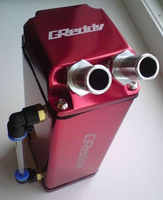

    Зачем газель? У нас вроде у кетайцев можно купить вот такую поделку рублей за 1000-1500:7855611.jpg Тоже думал такое воткнуть и шланг сапуна на место вернуть...

    Обана!.. А где берётся такая красивошная кетайская железяка?

    Конкретно эта: http://baza.farpost.ru/7428629.html или http://www.chintunin...-greddy-kvadratУ нас слыхал в магазинах у кетайцев такие есть, внешне может не такие красивые, но главное функцию выполняют. У кого-то из знакомых дрифтеров видел.

    Заказал...

    Вань знаю про эту железяку, правда видел круглыене нравится мне в ней то, что отсутствует кран слива, хотя возможно его можно врезать

    Вот у этой сбоку болтег - это заглушка, она же сливная пробка, если я всё правильно понимаю про эту жизнь...И да, похоже, проблему свечей предстоит порешать...

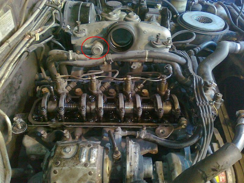

    а я сделал иначезаглушил клапан перепускной на впускном коллекторе, который воздух сбрасывает в шланг сапуна, у вас он стоит прямо в центре коллектора, между трубами 2 и 3 цилиндоров, на второй фото в правой частизаглушил его положив под него алюминиевую прокладкуснял клапанную крышку, разобрал камеру маслоотделителя, промыл там все, собрал заново и шланг с сапуна воткнул напрямую во впускной коллектор, без тройника от того клапанавот уж третий год так езжу, проблемов нетоднако есть желание установить дополнительный маслоотделительтут упоминался маслоотделитель от газели, что это такое? есть у кого ссылочка или фоточко посмотреть на него?
    Не очень ясен смысл такого устройства. Во впускном разряжение должно быть меньше чем до турбины, не? Турбина же туда нагнетает.Маслоотделитель Steyr.
    Этот клапан (в простонародии, простите, "пердун") у тебя видимо был неисправен, рано открывался. У меня и у Никона он торчит в атмосферу штатно и никак не связан с сапуном.Он нужен чтоб сбрасывать лишнее давление из впускного коллектора. Причём это резервный клапан сброса. Основной - "wastegate" на турбине, начинает открываться при 0,9 кг/см2. А при каком давлении открывается "пердун" в мануале не написано :(, но по логике при большем, чем wastegate.НиконПро свечи ты уже видел ветку, обсасывали вдоль и поперёк :)

    Чё-та у меня такой клапан тоже заглушен, судя по тому, что никаких шлангов с него не идёт никуда... С вентиляцией картера надо решать как-то. А то вчера в гараже завёл, на выхлоп толстенный шланг одел и на улицу выбросил, да всё бестолку - через шланг вентиляции так наваляло, что аж глаза жгло. И в камасутре картинки нет, как куда шланги идут. Я-то думал, что просто трубка с вентиляции на воздухан, а оно вона чё... ещё и с клапана трубка должна быть. Через тройник чтоли? :confused: Может картинко есть для примера?

    Он не заглушен. Никаких шлангов не идёт от него ШТАТНО. Т.е. он с завода так стоит. Это на Мухах и т.п. зачем-то сделали через тройник.При превышении давлением во впускном коллекторе определённого значения, клапан это лишнее давление сбрасывает.У нас с тобой сбрасывает в атмосферу, на Мухах и т.п. - через тройник во впускной коллектор (зачем у них так сделано - не знаю).Я ни разу не замечал, чтоб он срабатывал, видимо сделан как аварийный сброс. Давление турбины мерил - 0,75 кг/см2 на ходу под нагрузкой. 0,4 кг/см2 на стоячем авто.А у Talionа он травил видимо не в нужный момент, он его открутил от впускного коллектора и соорудил туда прокладку, т.е. заглушил это отверстие вообще.

    Патрубок подключения вентиляции картера должен быть где-то между воздушным фильтром и турбиной, а клапан сброса газов между турбиной и впускным коллектором (или на нем). Если память не изменяет, на ЖБ1 он выглядит грибком с резъбой около 1".
    Это вы про клапан, который на фото? На моем трупере этот клапан тоже через тройник во впуск идет, вроде как штатно так было сделано.

    Совсем забыл про Биги/ИТ с интеркулерами, там тоже через тройник.У нас впускной коллектор другой, интеркулера нет, клапан идёт в атмосферу.У тебя как на Мухах - через тройник в сапун, всё штатно...

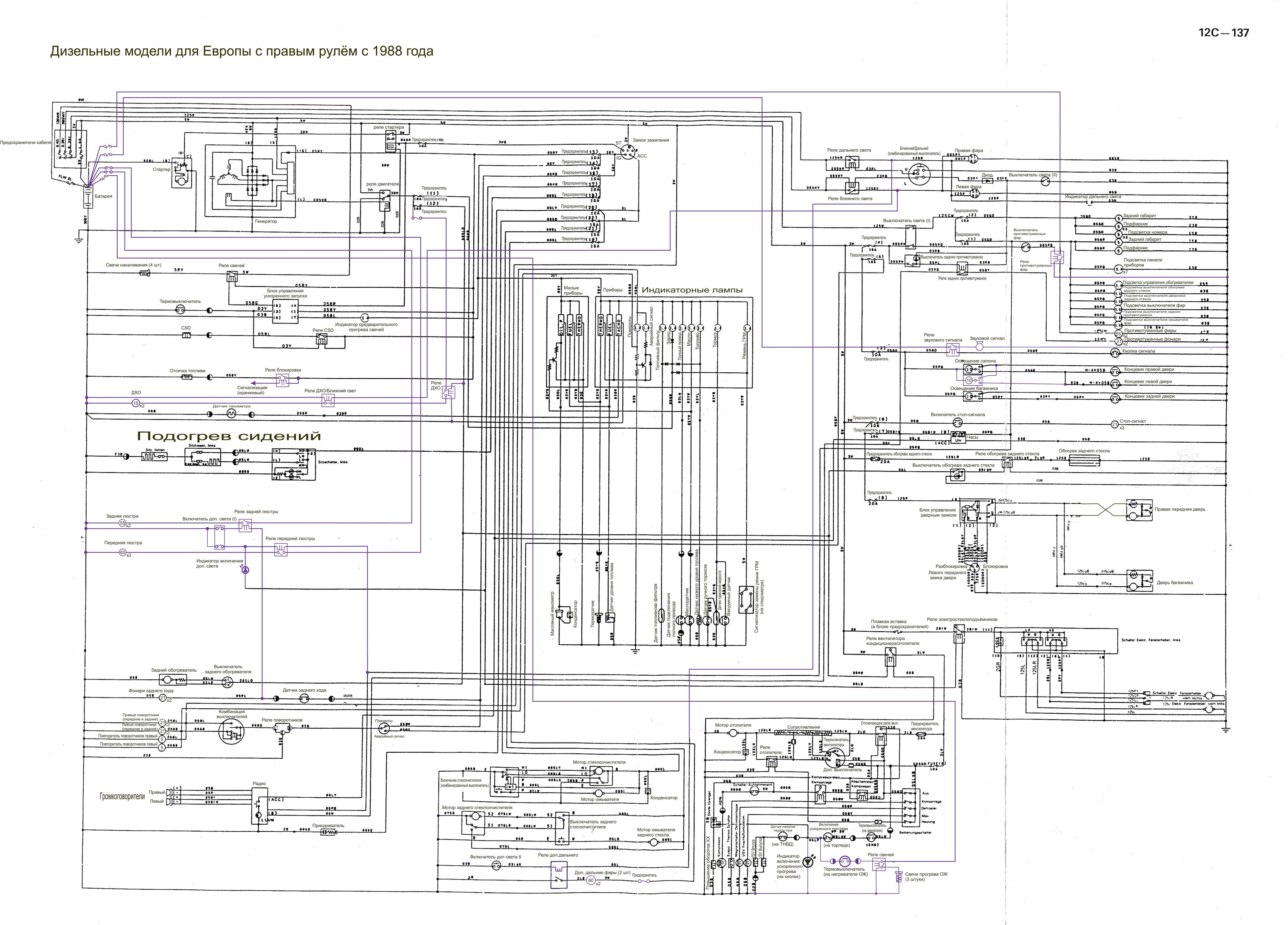

    Разработал новую электросхему. Благодаря большому количеству неиспользуемых штатных проводов, дополнительно придётся проложить не очень много и только под капотом. Под панелью приборов только переподключить.Diesel_88_0_01_rus_2d_Re_clr.jpg Начал реализовывать.В правом нижнем углу схемы прогрев ОЖ. Точно такую же схему можно использовать для прогрева топлива.А вот оригинальная схема.

    Реле противотуманок - это хорошая идея!!! И кто только придумал штатно включать туманки кнопкой без реле? 2 лампочки по 55 Вт это почти 10 А ток. Провода-то греются, а кнопка и подавно. У меня кнопка расплавилась от длительного использования. Поменял кнопку, ща туманками не пользуюсь, чтоб ещё одну не спалить. Буду делать реле, либо поставлю светодиодные лампочки и перезапитаю от реле двигателя через кнопку - типа дневных ходовых огней с принудительным отключением кнопкой в случае надобности.Реле звукового сигнала - зачем? Хочешь супер-мощный сигнал?Назад на лестницу тоже буду ставить доп.фонарь заднего хода. Только чтоб не городить реле - поставлю светодиодную лампочку.НиконБудешь снимать блок предохранителей, сфотай плиз вид со стороны, где провода входят.
    Реле на сигнале поставил мой предшественник, по причине установки гуделок Hella.Реле на заднюю люстру придумал для уменьшения количества проводов и упрощения схемы :D Блок предохранителей уже поставил на место, но возможно, придётся снять... Запечатлею.Схему изменил - заметил несколько ошибок и оптимизировал. Вживляю туда сигнализацию с турботаймером и иммобилайзером. Как устаканю - выложу.Вопрос: Имеет ли смысл ставить передние динамики стереосистемы на штатные места? Или всё-таки врезать в обшивку дверей?
