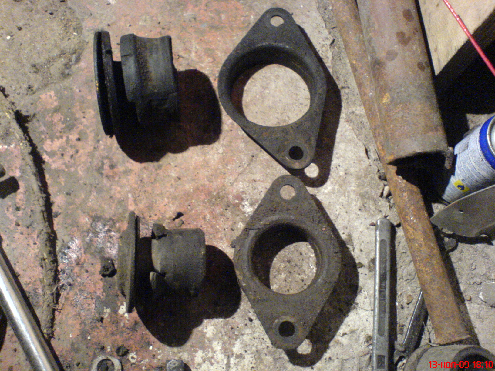

    Блин, вот осилил и прочитал все выше написанное.... Не одну бутылку пива вытрубил :-) Но честно нихрена не понял, все говорят только за передние проставки под бампером, а как же все остальные??? Может кто то внятно объяснить, сколько всего проставок нужно под длинную Фроську, все ли они одинаковые, что делать если родные подушки порваны, и лифт на 60мм это вместе с родными подушками или +60мм к родным подушкам??? Вот подробно объясните все хоть кто нибуть!
    1. если ты просто лифтуешь кузов - то все проставки одинаковой высоты должны быть, иначе у тебя кузов кривой станет. 2. если лифт на 60 мм - это плюс 60 мм к родным подушкам.3. если все родные подушки порваны - менять нах! на что менять - дело хозяйское, либо брать комплект родных и ставить на места (хотя как можно задние подушки порвать - не представляю...), либо да здравствует колхоз! Но это уже отдельная история.... ;)
    да, вижу, сильно старались.. :)
    У меня также было......... :) Заварил их на глухую , а сверху поставил загильзованные втулками по моей технологии :) хоккейные шайбы
    Технологию в студию! :lol:
    У меня точно также , хотя и ездили аккуратно. Наверно это уже старость. Вот только где бы задние четыре не заказывал , так до сих пор никто не привез.
    как и у меня..приварены шайбы и стоят газелевские подушки
