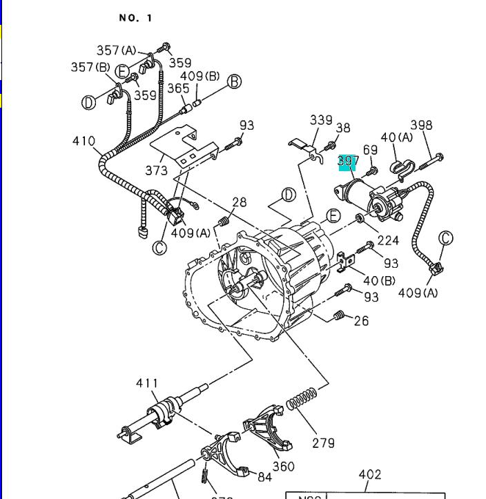

    на раздатке стоит электромотор. Он включает пониженную. Как я понимаю такое есть на визарте и на родео последнего года выпуска.
    Kuzmich, да по ходу это и есть TOD :D
    Тод это Тод. А электроматор на раздатке это электроматор на раздатке.

    #224 Kuzmich
    Отправлено 16 ноября 2009 - 16:32
    #225 Mad Max
    Отправлено 16 ноября 2009 - 16:52
    Mad Max
    • 1 900 сообщений
    • Ростов-на-Дону
    он самый

    • Ростов-на-Дону
    УРАААААААААААААААААААААААААААААААААА!!!!!!!заработала пониженная. Ремонт обошелся в 3000 руб. Поменяли обмотку на якоре моторчика.
