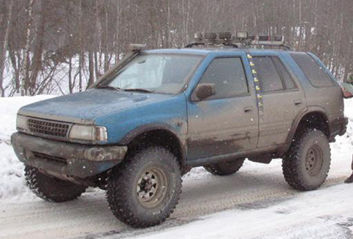

    #224 romman
    Отправлено 27 марта 2010 - 10:02
    • 11 299 сообщений
    • г КИРОВ
    Калитко-запаско не хватает и а так вполне достойно.
    Это всё снято как ненужный атрибут ;)
