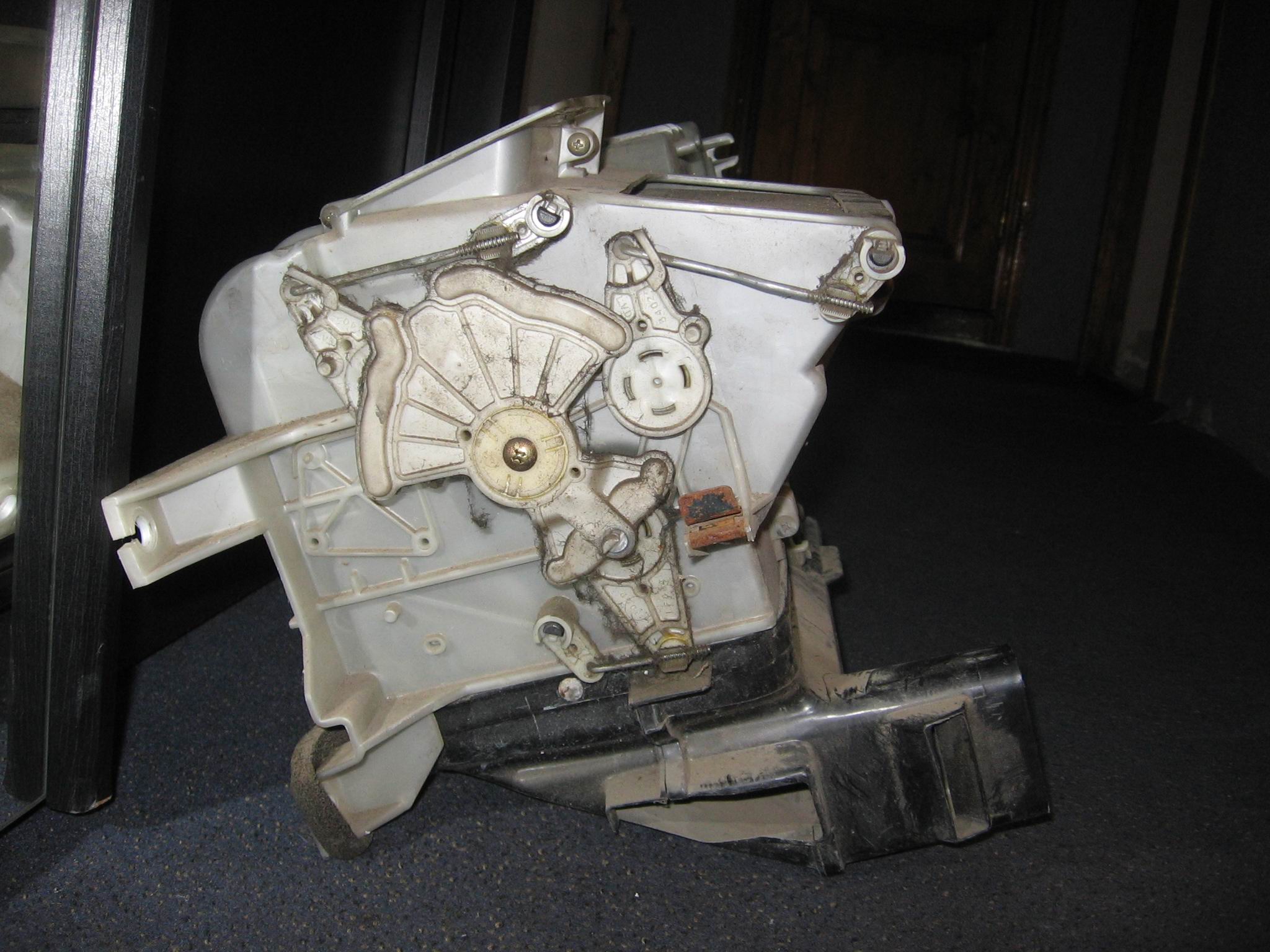

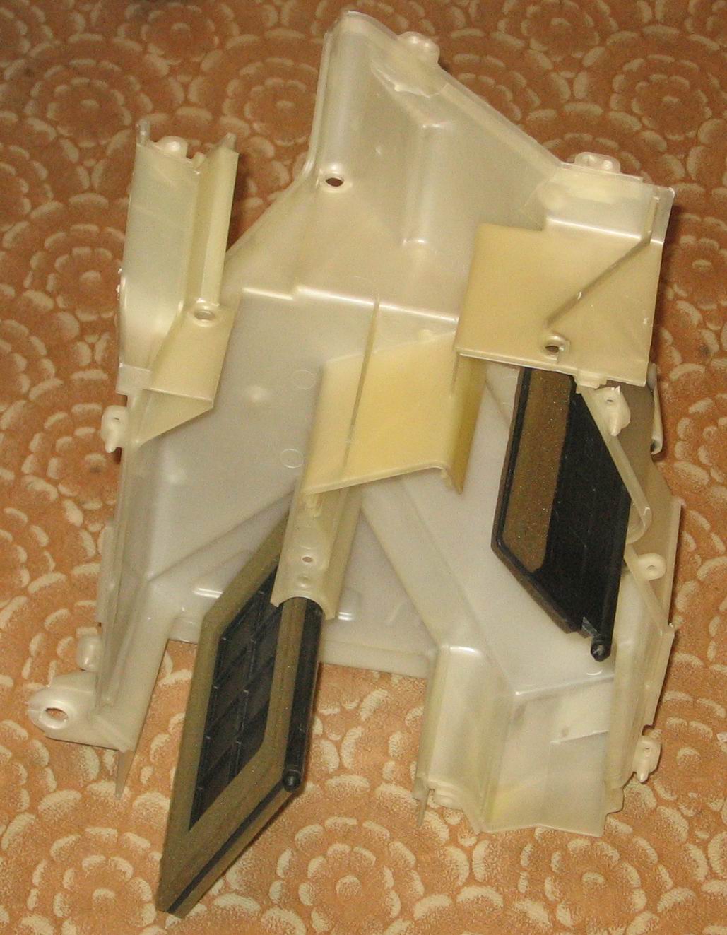

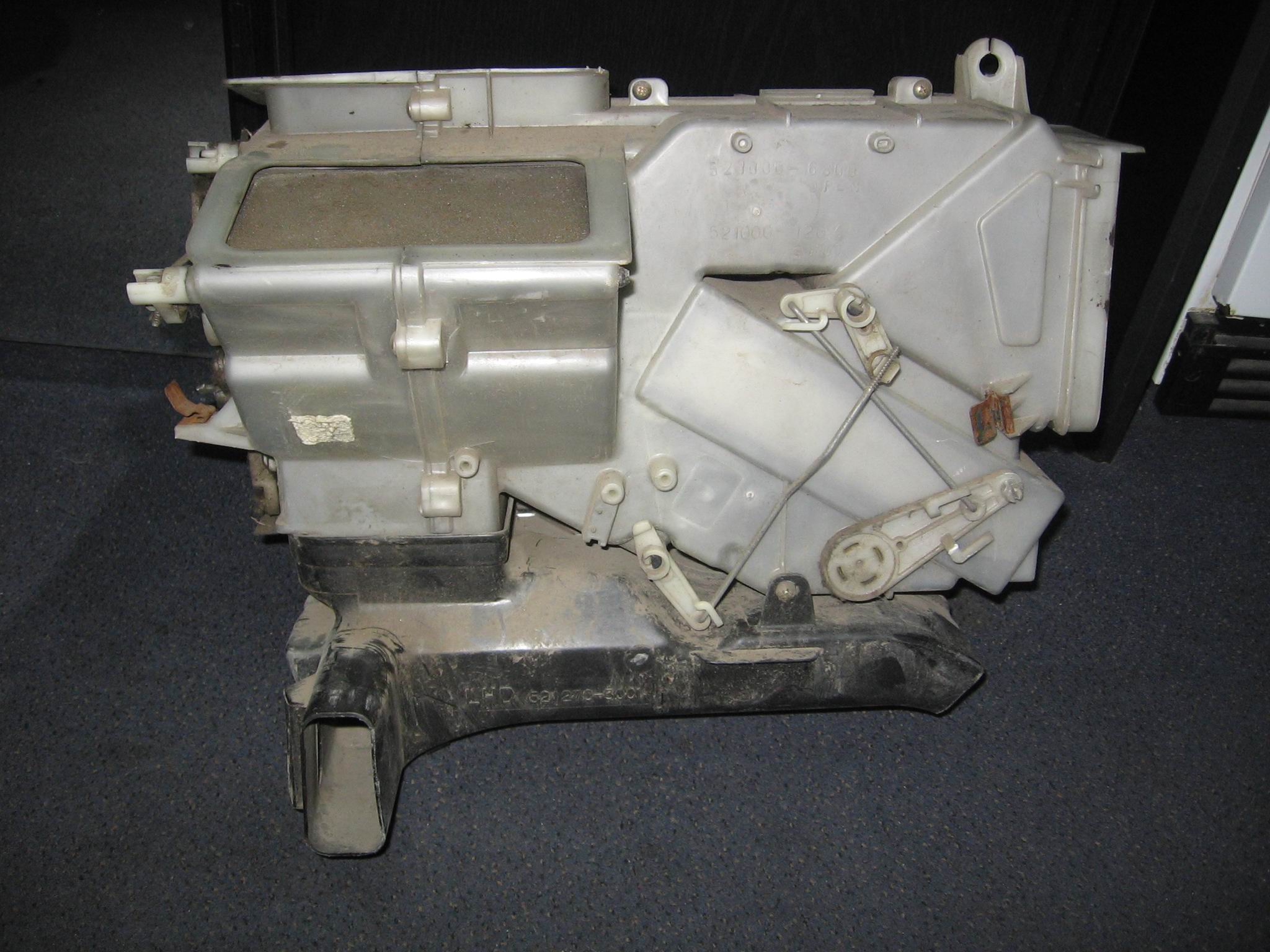

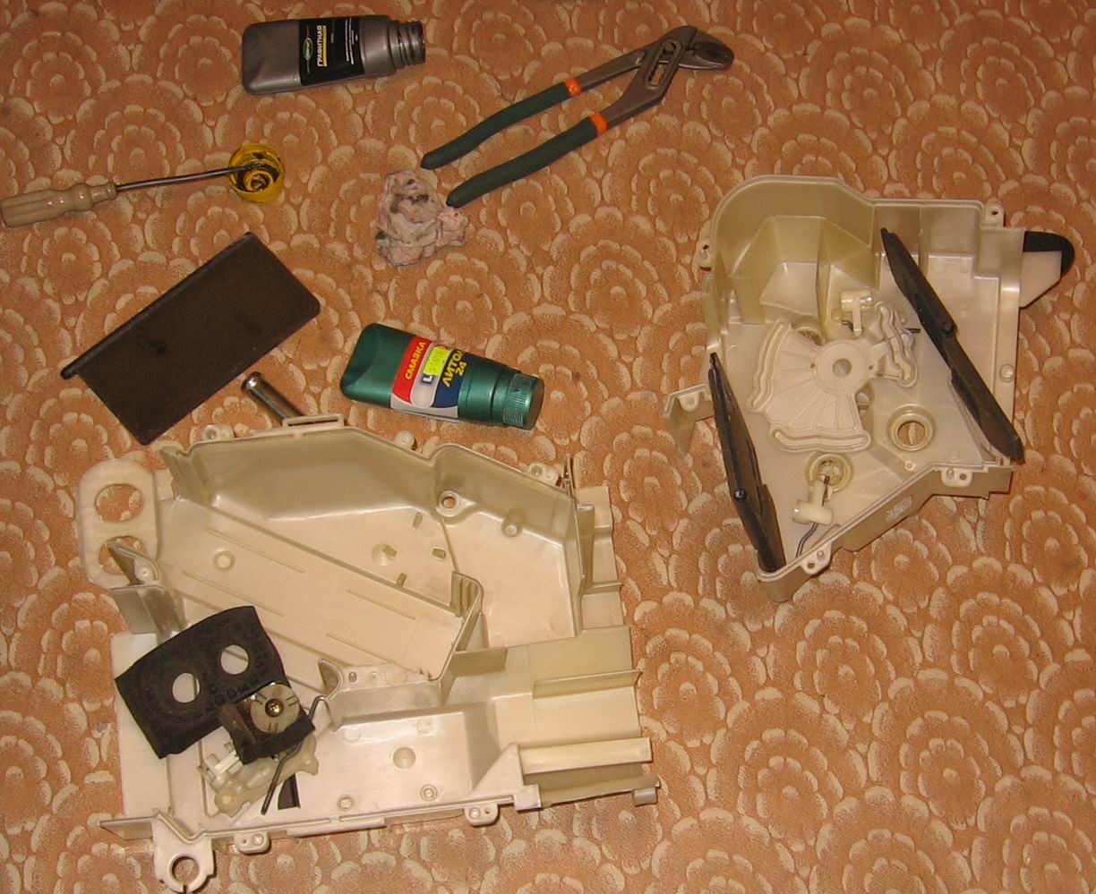

    после распайки родной, чистки каналов и сбора назад все равно тепла мало. Желание поставить восьмерочную вполне объяснимо даже с чисто технической точки зрения - проходное сечение больше, теплоотдача соответственно выше, и забиваться не будет так, как роднаясобственно, вот фотки моей второй печки:

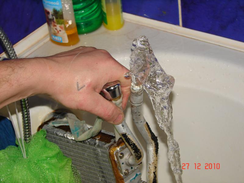

    Всем вечера.Внимательно прочитал всю тему,ну не греет печка.Сегодня разобрал нижнюю часть торпеды,машина с кондеем и с трудом вытащил печь.сломал нижнюю крышку корпуса кондея,но это не смертельно,заклею.Таки вот,принеся домой печь имею следующую струю на выходе,каково мнение,менять или еще поработает.В систему врезана помпа от Газели,но тепла это не добавило,когда выключаю,то все холод в салоне.Вчера по трассе на 90 в салоне не то чтоб тепло,так в районе 15 градусов,на улице минус 20.Паролон на заслонках не смотрел,как то не подумал)Визульно каналы чистые,но два дня назад гонял по короткому кругу раствор лимонной кислоты.

    я сегодня тоже снял но ничего не сломал. по ходу радиатор такай же. дуется свободно. снял трубки а там видно что грязи прилично. а рад. аллюминиевый - думаю как почистить. не распаяешь.

    Читал в форуме льют и хайгир и ликви молли,но в конце полюбому лимонную кислоту,но надо последнее держать ближе к кипению,и еще читал,что если без первого пункта(ЛМ или ХГ)то результат нулевой,де они обезжиривают нутря,ерунда конечно,но в результате Ташкент.
    а на входе какая струя??? У меня давление в системе неслабое, но и из печки вылетает струя на полметра!кстати, у меня оказывается есть еще один радиатор печки!!! :D (а я думал что это от кондея), тока патрубков не хватает таких как у тебя! :)
    Когда на холостых то еле еле,вот даешь газа идет больше,но чтоб на полметра)такое только во сне)Сегодня более детально осмотрел нутря,хотя что я там увижу в отверстие 18мм))) в общем налет типа накипи в каналах,что сразу под входом,три час заливаю-выливаю раствор лимонка+вода.Вроде получше стало,наливал еще Тирад,но как то он не очень к накипи,даже не бурлит,вот бы химию типа Дискалекс зафигучить,будет дело,а так,без кипечения....Закончил с промывкой,пошел ставить.Струя на выходе увеличилась от вчерашнего на пару сантиметров вверх,хотя не факт,что чище стала,может давление в системе водопровода стало больше :D
