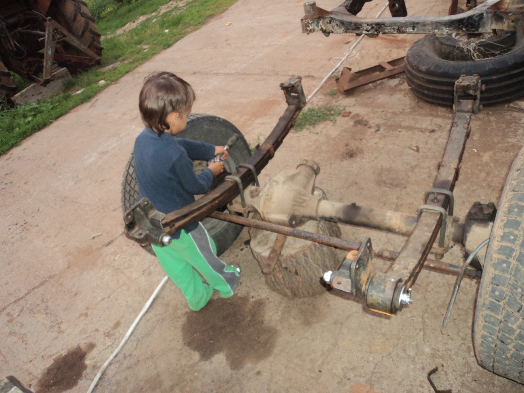

Там и так всё выравнивать. Просто эти крепления много лучше и выравнять их легче.так там тебе предёться мост выравнивать и ухи ресор у тебя вперёд уйдут вроде . смотри соседние темки там на фотках вроде видно всё

Я вторую раздатку буду ставить по любому, а с кронштейнами там косынки будут к раме потом а так оставил для регулировки (эти хоть выгнуть получится; эти швеллерочки СССРовский сельхоз материал пилятся хуже чем камазовский рамный материал) должны нормально работать.делаю из того что естьугол хвостовика смущает, кардан больно короткий будет однакопровернуть бы чулки с редуктором относительно кулаков на один болт, но тогда со стремянками что то городить придетсяс кронштейнами от уазика решение классное, но вот то место куда эти кронштейны крепятся (швеллерочки вот эти) нужно усиливать однозначно, это очень слабое место в конструкциии швеллер там гораздо лучше подошел бы горячекатанный 12-й вместо гнутогоа так респект!
