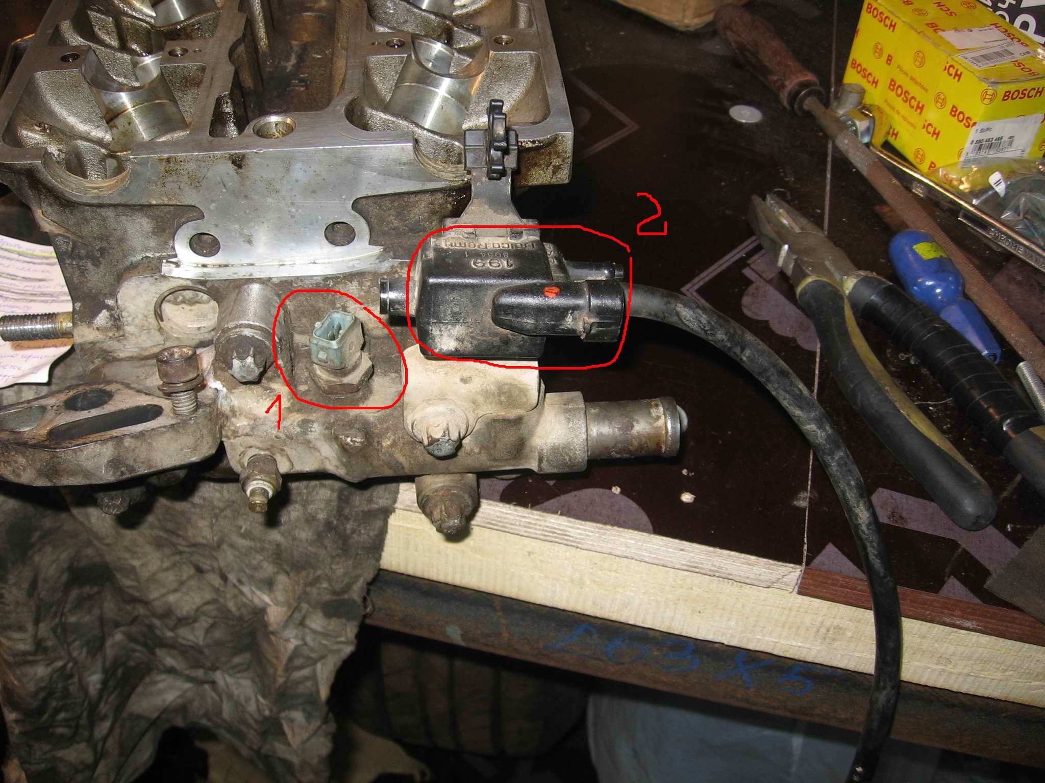

    ок, короче, попробую так же как и ты сколхозить :)клапан стоит на голове, а не на коллекторе. попробую его снять и посмотреть, как он там стоит, фотки сюда скину. А насчет точки невозврата - там можно сделать все по уму, просто поставить вместо клапана заглушку (так же как и с ЕГР)

    Вот фотки былиб очччень полезны в общую копилку..Вот про клапан адсорбера и его глушение я мало слышал и не стал глушить "раз и навсегда" прокладкой - чуть чего - легко вернуть всё в зад... У тебя есть все шансы стать первопроходцем в этой стезе.Про ЕГР же я видел воочию...Дерзай!
    ок, постараюсь сегодня попасть в гараж, разобрать голову еще дальше.

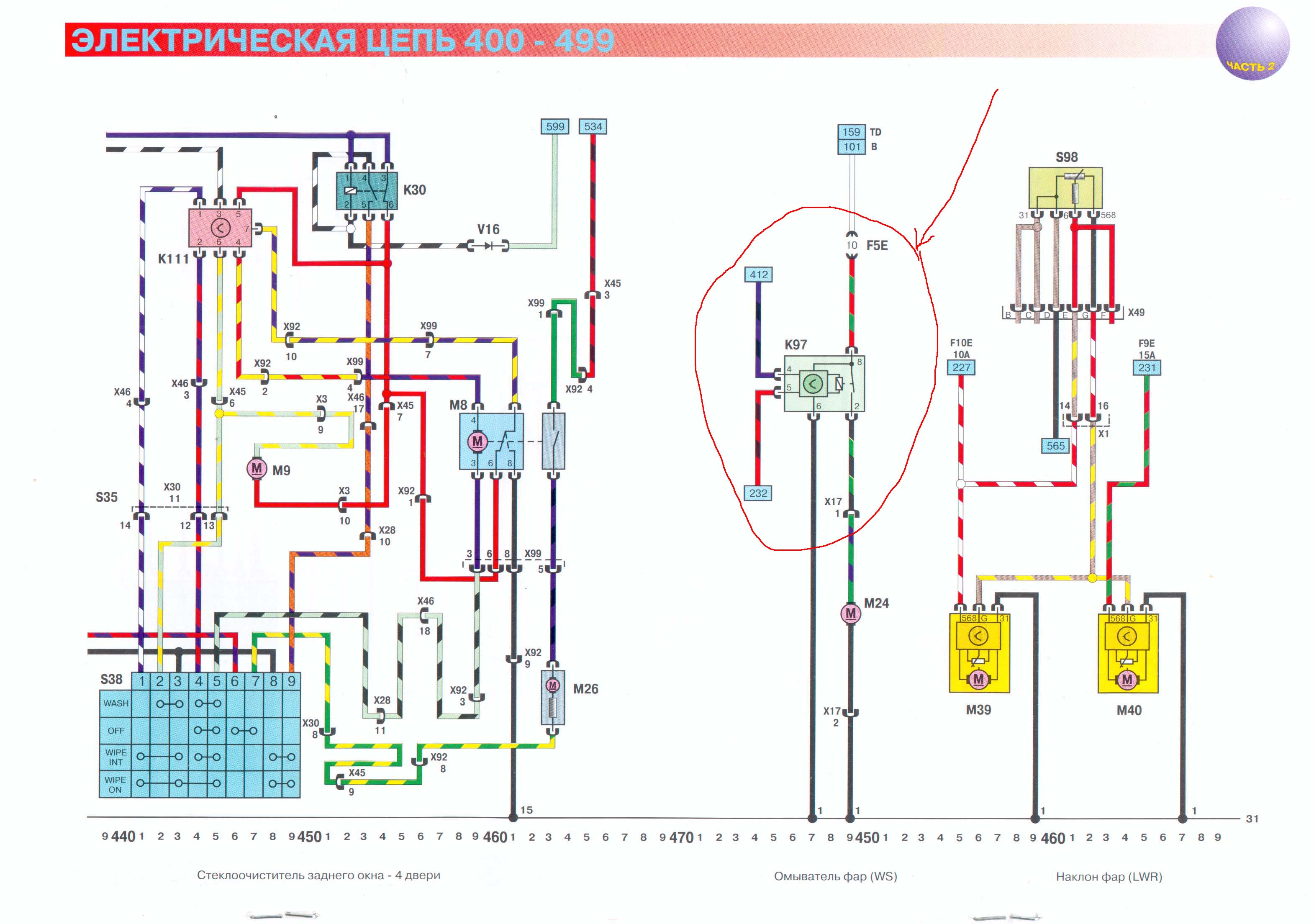

    еще вопрос: что у нас за две релюхи висят под телевизором? одна красная, вторая фиолетоваявот тут:
    Лично я как-то не озадачивался этим вопросом.. Не знаю.. :shuffle:

    мож Аристарх знает?похоже, что одно из них - реле омывателя фар
    Похоже что так. Поскольку омывателя фар у меня нет, штатно, реле поэтому тоже нет. Вторая релюшка - включения электродвигателя вентилятора радиатора (Карлсона).

    ого! а че ее туда-то запихали??? :blink:
    Рядом с Карлсоном, да и датчик включения недалеко.
