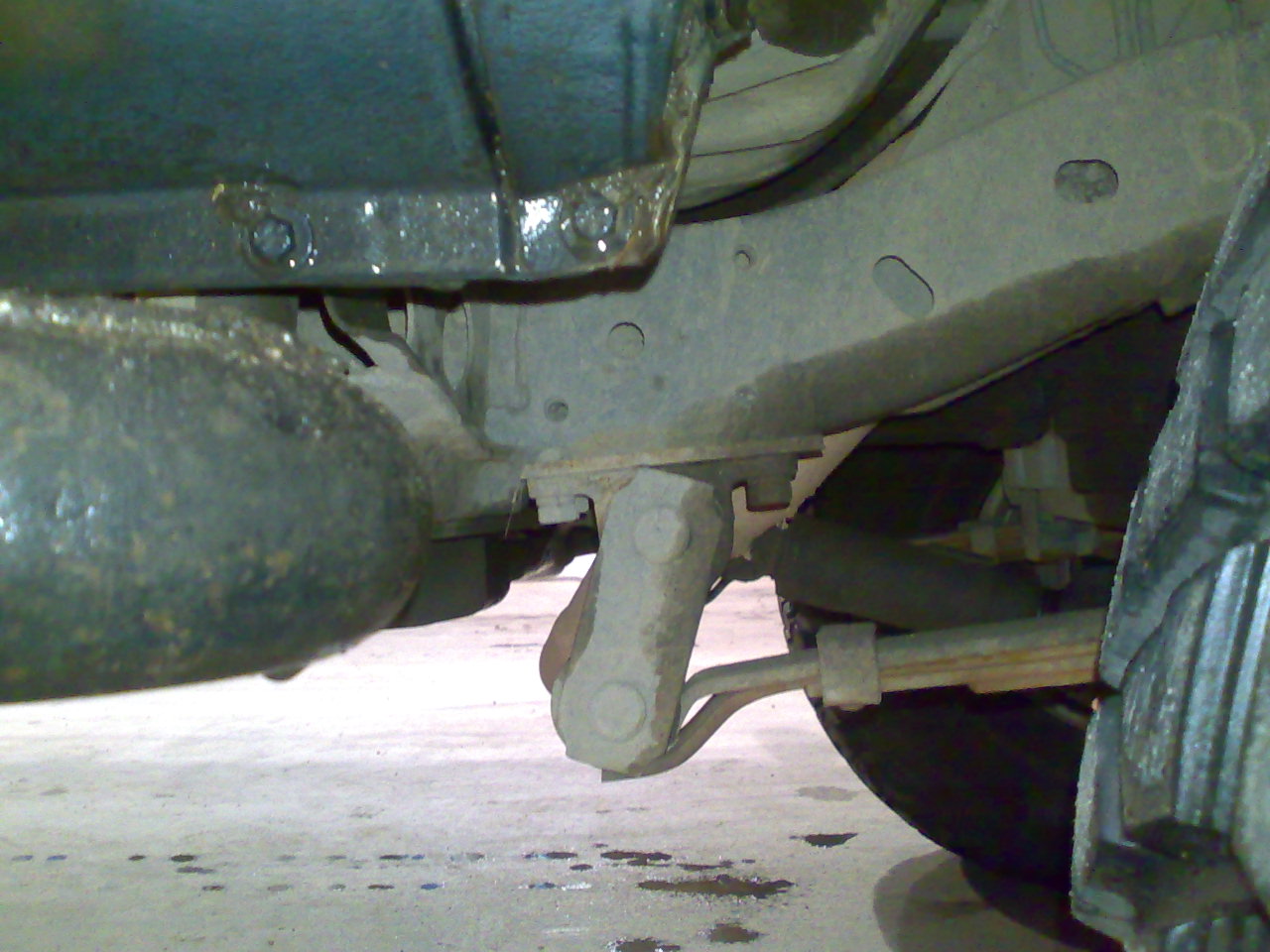

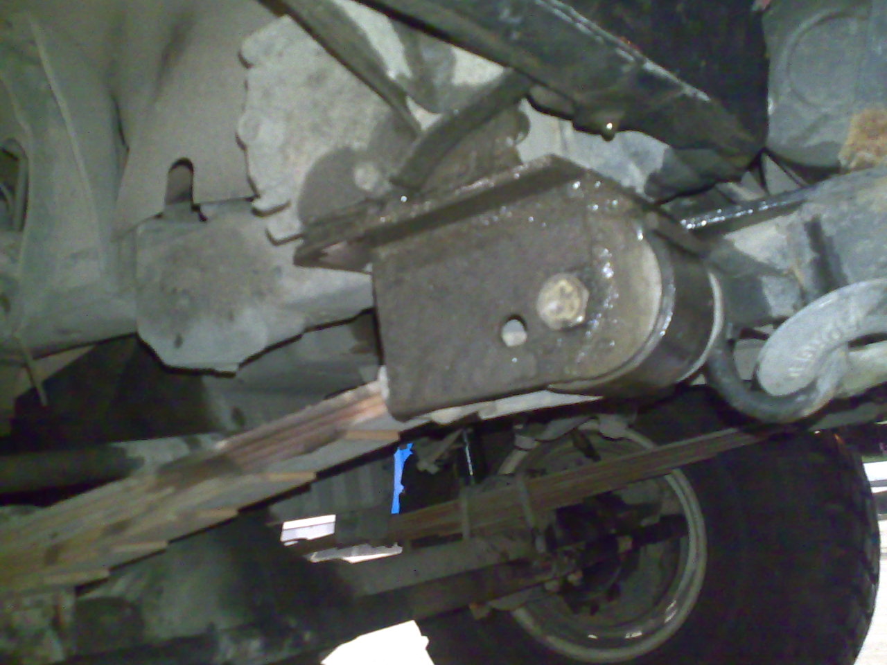

    Отправлено 08 июля 2011 - 20:58
    kuzmi42
    • 98 сообщений
    • Новокузнецк
    • ОФА
    если надо то говорите как повернуть еще сфотаю

    #226 dim99
    Отправлено 09 июля 2011 - 10:41
    dim99
    • 938 сообщений
    • Исузу Тропер 1991 4ZE1 (UBS17)
    а рулевое как сростили?

    #229 kuzmi42
    Отправлено 11 июля 2011 - 15:23
    kuzmi42
    • 98 сообщений
    • Новокузнецк
    • ОФА
    сошку на мосту пришлось укарачивать, а тяга и наконечник помоему родные остались. помню что сначала думали конец уазовский приварить, но наверное не стали, там чето как то так подошло.

    • Амурская область
    такой вопросчушку моста поворачивали относительно кулаков для изменения угла кардана или нет?что за кардан в передке?и если можно еще фоток крепления передней части рессоры, вид спереди на нее и вид строго сбоку
    #234 romman
    Отправлено 21 сентября 2011 - 06:59
    • 11 299 сообщений
    • г КИРОВ
    Это дело надо смотреть по месту , но тут главно соблюсти правило работы карданной передачи и неособо нарушить кастор , довернуть мост можно нивапрос , но в кардан надо будет вводить шарнир Гука , а вот чего делать с кастором ?????????????? Можно конечно пересверлить крепление ступицы и тем самым вернуть кастор , но это епаторий будет ещё тот ....................а по большому счёту зря с УАЗомостами связался ИМХО

    да я то смотрю в сторону мостов от сафаря рессорноговот и интересно что делалось с кастором и хвостовиком там ведь карданчик совсем короткий у нас получается
    #236 kuzmi42
    Отправлено 09 ноября 2011 - 18:22
    kuzmi42
    • 98 сообщений
    • Новокузнецк
    • ОФА
    да, передний кардан голову погрел, все расточили, угол максимальный, но так как передок использую не часто думаю поживет пока
