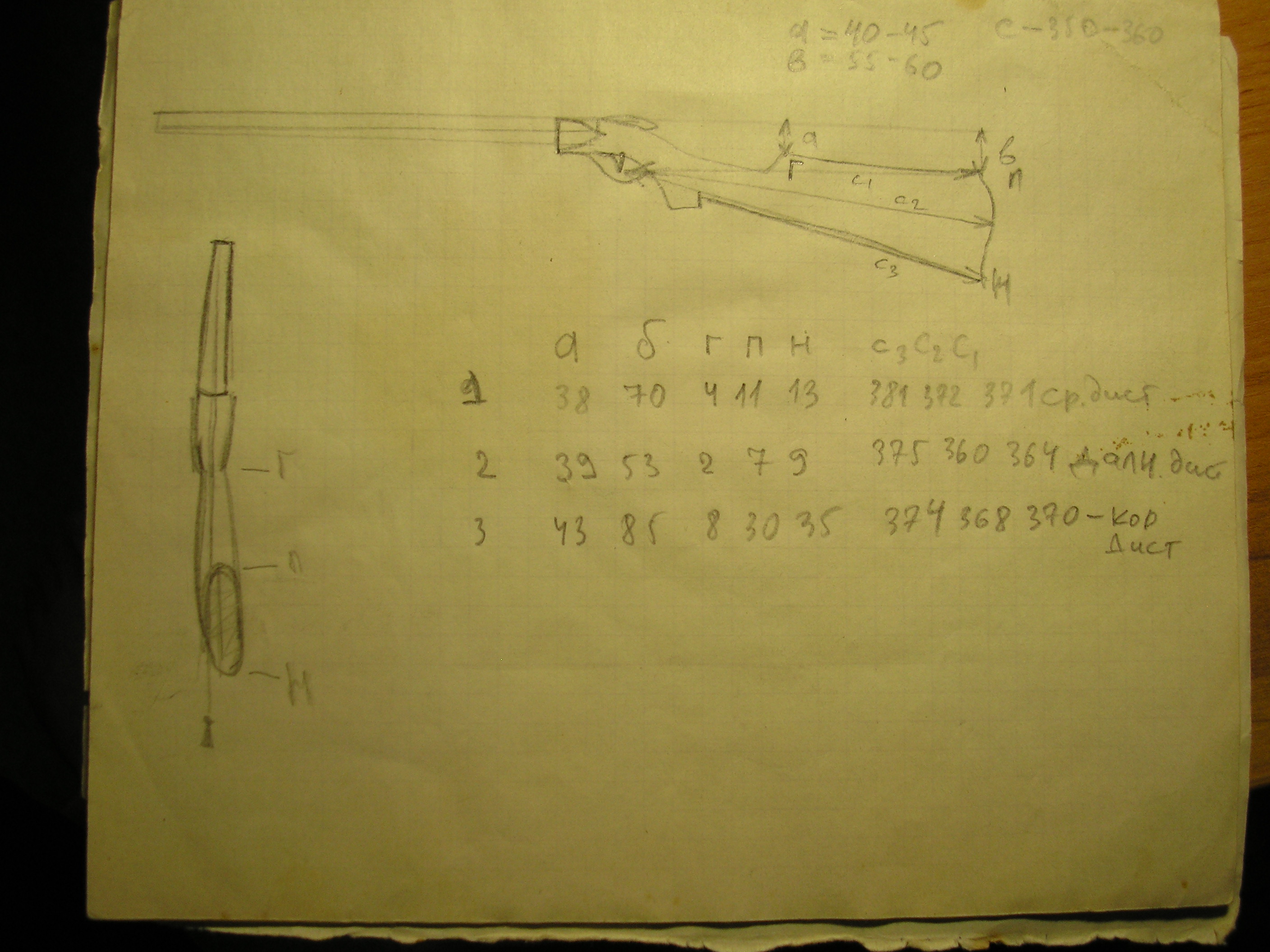

    Может надо кому.... Размеры ложи пистолетного типа для ружжа (себе на ТОЗ 57 делал). Снимал размеры с немецкой книги для оружейников (давали на один вечер лет 20 назад) Жинка бумаги перебирала-случайно нашла. Ложа у меня нормальная только с 3 раза получилась.Но потом ружжо как влитое в руке было.Стрелял из любого положения на вскидку и без промаха))))Даже за спину с разворота. Ружжа уже нет -ствол раздуло. Если что-то непонятно-я объясню.Но вроде бы размеры все читаются. В таблице размеры № 1-2-3 это для разных видов лож,для стрельбы на длинную ,среднюю и короткую дистанцию.Ложа подбирается еще по весу и росту охотника.Эти размеры для моего типа телосложения :рост 180 см -вес 80 кг. Добавлю: я резал из комеля свилеватого клена.Находил в столярных цехах сухие .Но можно и буковый или ореховый брус купить .
    у меня на Зимсоне из груши ,родной бук не дожил...51ый год всё таки

    Бук-древесина гафно, ток на дрова. :P

    Да ни чо, не годится бук для приклада. Если ток на ширпотреб дешовенький, который стоит гроши. А для себя можно поискать и найти древесину поплотнее, грушу дичку, ясень мелколистый, явор, да мало ли хорошей древесины.

    Ясень-слоится,при усиленном заряде и лопнуть может)))Про грушу не знаю-надо попробовать)))У нас много груш-дичков растет,спилить одну,на пеньки порезать и на год на чердак,в хозяйстве пригодится.
    Вот еще что накопал,про ложи.Чертеж как мой ,20 летней давности.

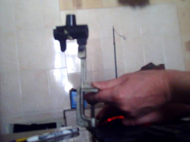

    Кто подскажет что за хрень такая и с чем её едят?

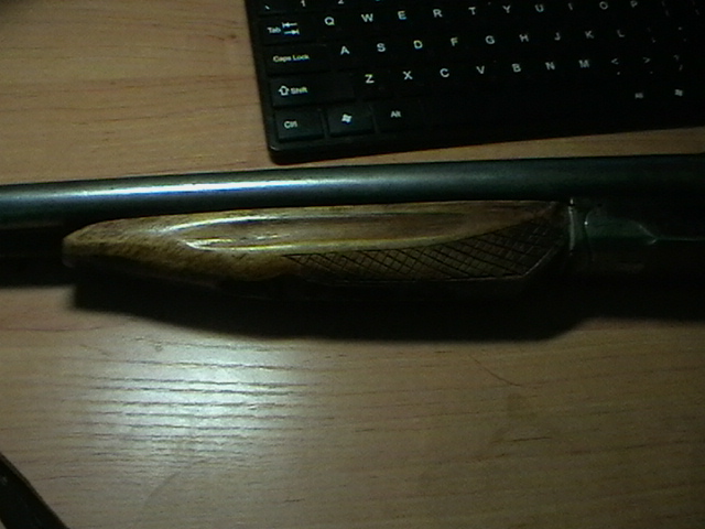

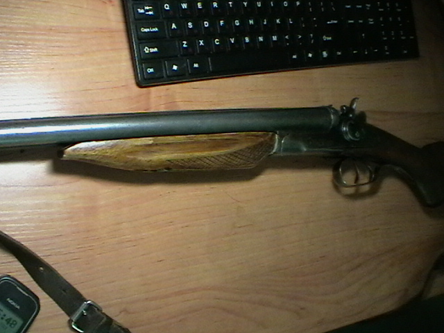

    У меня спиленные вишни и яблони года 3 лежат с корой-на пеньки попиленные.Для токарки берегу-но все равно трещины дают. У меня цевье есть из березы,затонировал лаком каким-то.Сейчас найду.

    Напоминает приспособу для снаряжения пластмассовых гильз.Только ручки для закатки не вижу.
    Вот из березы-отделка грубовата.но не на выставку.Зато по руке.Родное цевье снял-неудобное после вертикалки.Делал давно.

    мне нравятся широкое цевьё
