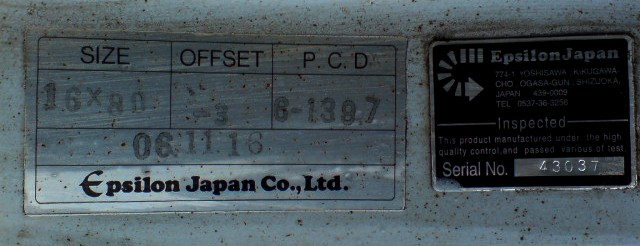

    Вот присмотрел кованые мерикосские дицки, кто чего скажет??? вес 9 кг сборные, ЦО 110, за 5 хотят 30-ть...
    Диски зачётные, но offset маловат, имхо...

    Хренасе маловат...-3 написано или нет?

    Диски зачётные, тока вес я не вкурил, мне вчера пришли литые вес одного 10кг, многовато для ковки однако(хотя может я ошибаюсь?) :unsure:

    Вот и я думаю, там даже 9.5 кажется...не тяжело ли Веху будет крутить такое с резиной в сборе??? А вылет я так понимаю -3 , разборная японская ковка...Цена поползла вниз, 27... Думаю, новьё литое по 4300 отдается??? Х.З. Ч.Д. ???

    Ага, написано..., именно поэтому я и сделал вывод, чего не так-то.... Маловат, это значит надо побольше..., разве нет... :) И на всякий случай, вопрос тогда те на засыпку, какое число меньше -3 или +38? :D

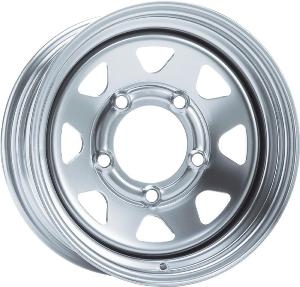

    Вопрос выбора дисков стал для меня остро. Оказалось не так-то просто 16-е диски найти на веху, да чтоб еще и нравились.Чтобы сузить поле поиска есть вопрос. Какая ширина диска должна быть, чтобы нормально стала резина 265/75/16? 7", 7.5" или 8"? Чтобы колесо выглядело гармонично и не смотрелось бубликом.Присматриваю такие: 6x139.7 7x16 ET36 d106 DOTZ DAKAR или 6x139.7 7x16 ET13 d110 DOTZ DAKAR с резиной 265 не будет задевать арки? Полка 7" не мало?Изображение

    На моих дисках 8-ая полка с 265-ой шириной резины, смотриццо отлично, ничего не цепляет, но здесь надо вылет ещё учитывать... B)
    В том то и дело. ставил кто нибудь 265 резину на 7 полку? А то эти доц дакар только с полкой 7 идут. Вылет в принципе есть 36 и 13.Вот нашел калькулятор-визуализатор. как-то не айс с полкой 7" (слева), с полкой 8" (справа) получше.Изображение

    У меня на Биге 265 на 7 - й нормально было.

    На сайте пишет вот это в характеристиках шины:Size - 265/75R16Approved Rim Width - 7.00-8.00Ply - 10OD mm - W 813Load Index - 123QПроизводитель допускает использование дисков с полкой 7". Пусть не будет выглядеть бубликом. Теперь перейдем к вылету.С каким вылетом брать диски? Вариант 36 и 20.36 - почти родной, но не будет ли цеплять изнутри из-за увеличившейся ширины резины?20 - по идее колесо не должно сильно выступать за пределы арок.

    20 бери
