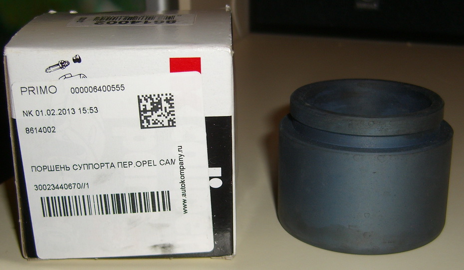

страшный какой... не хромированный... в Питере есть контора- восстанавливают торм.суппорты, делают поршни:перекалили чтоли
http://frontera.ru/f...o...ost&p=23303

да, уж не красавец, он типа анодирован чтоль, вчера поставил, подошел всё нормально , посмотрим долго ли протянет, а до питера далековато слишкомстрашный какой... не хромированный... в Питере есть контора- восстанавливают торм.суппорты, делают поршни:

Отправлено 14 февраля 2013 - 10:10
а ты промотай ту тему до конца, там номера, а купить их можно в autopiter.ru.а до питера далековато слишком
#234
Отправлено 14 февраля 2013 - 10:15
о.к. , но уже пошли испытания синегоа ты промотай ту тему до конца, там номера, а купить их можно в autopiter.ru.
#235
Отправлено 14 февраля 2013 - 10:26
будем надеется, что это один из вариантов нитрида титана. )))пошли испытания синего

Есть в этом 100% уверенность? Что это за покрытие ? Чем смывал?Поршень полированный, просто покрашен защитной краской чтоб не ржавел. Нужно было перед установкой смыть ее
http://forum.4x4club...i...30009&st=20
Была тема... Про "смыть защитный слой" никто не догадался... Писалось даже письмо производителю...

поршень не крашеный, покрыт равномерным синим покрытием, очиститель карбюратора его не смывает, поставил как есть , пока не течёт.Поршень полированный, просто покрашен защитной краской чтоб не ржавел. Нужно было перед установкой смыть ее
