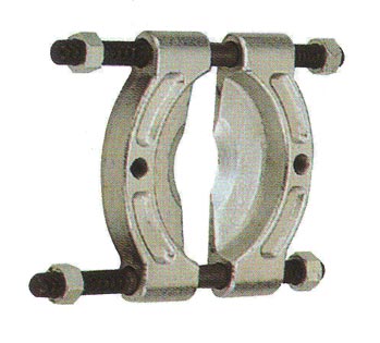

    я тоже попробую, все-таки остановился пока на варианте с таким съемником Съемник_сепараторный.JPG если что - по такому и постучать можно, в отличие от всяких двух-трехлапых съемников
    Слушай, а так если получится форсмажор с карданом, не получится сделать или не успею, можно ли двигаться без заднего кардана на переднем мосту? Если можно, то что сделать чтоб масло с коробки не вытекало в районе хвостовика?

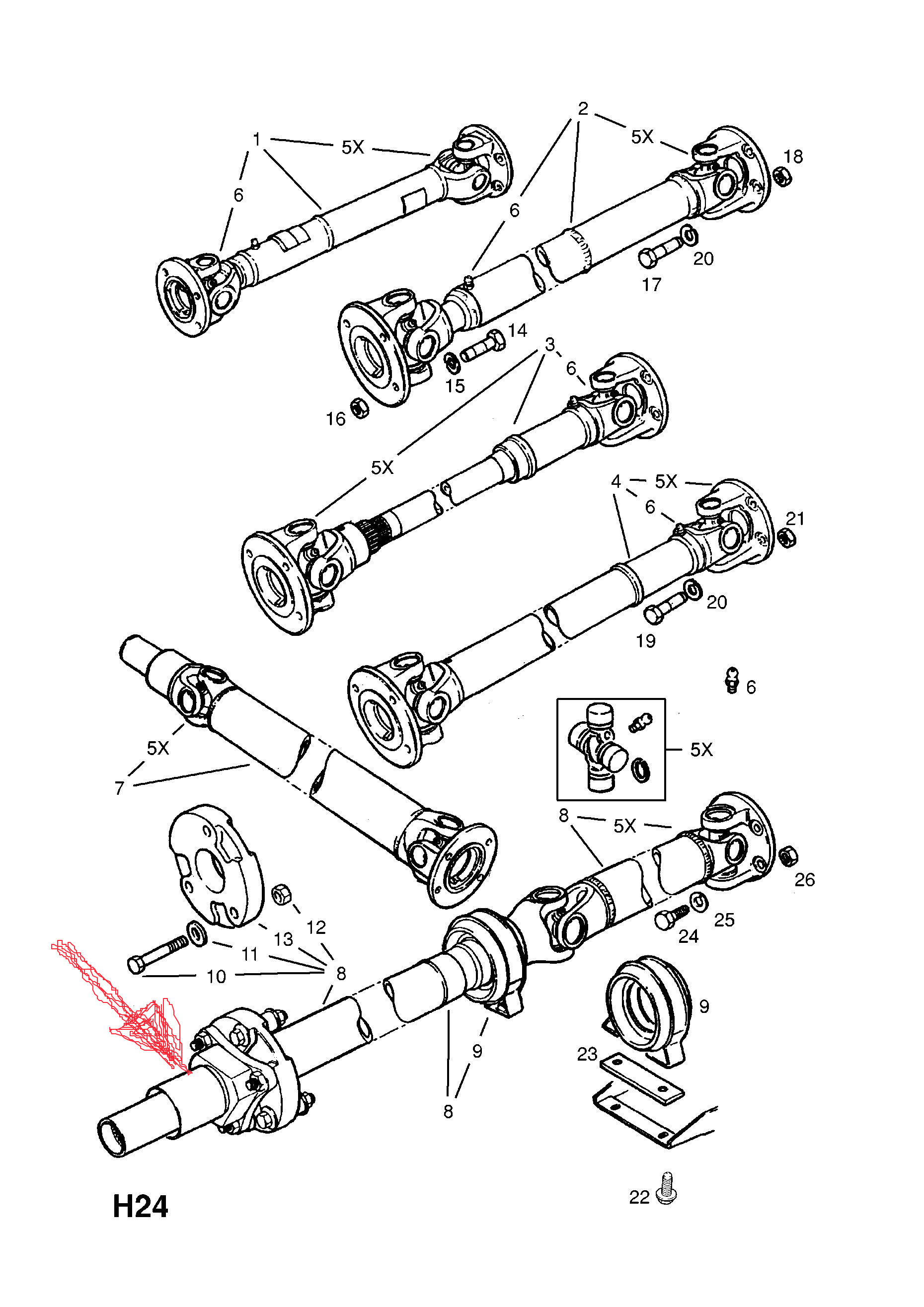

    Братцы,я уже месяц на преднем приводе езжу.У подвесного резинку порвало в хлам -задний кардан снимал в дороге ,в грязи.Кардан когда снимал,раскрутил резиновую муфту кардана,чтобы легче вытаскивать.И по незнанию оставил на раздатке переднюю часть кардана...Вчера привезли подвесной в сборе -неоригинал за 3800р. ,вечером запрессовал на кардан -не нравится он мне-туго крутится.Так сейчас полез ставить ,а передняя часть картдана тю-тю-нету...потерял!Вот пипец!Подскажтие где с разбора взять или у кого есть? Езжу каждый день-боюсь передок убить.кардан.gif
    ну только на разборах, dmitriyISUZUхлам напиши может поможет.да вопросец, а как фрося на переднем ездит? нормально или все же не так?

    Не получилось пока найти сепараторный съемник, взял обычный двухлапый, попробую им стянуть с нагревом и постукиванием. По результатам отпишусь
