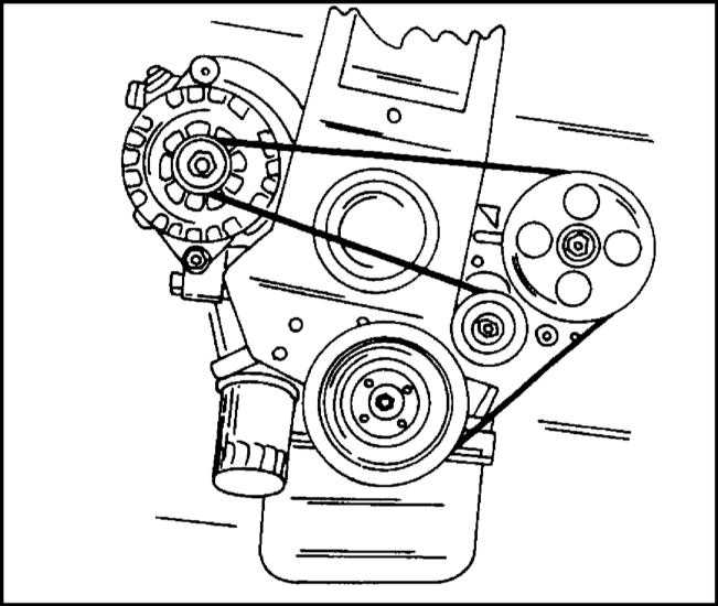

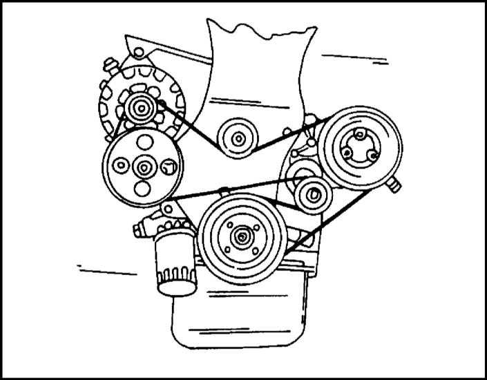

    снимай компрессор, ставь ремень от бескондейной машины, проблем вообще не вижу
    Приветствую всю уважаемую нашу конфу )
    В своё время, кхе-кхе, озадачился этим вопросом: ремень по другому не проложить и не натянуть, если не заняться полной реорганизацией подкапотного пространства и навесного двигателя.
    Выхода тут два: ремонт компрессора кондея и ,как разумное следствие, всей системы кондиционирования и ,второе, установка паразитного шкива вместо компрессора кондея..
