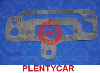

    Вот тут есть еще такой вопрос наклюнулся! Не могу нигде найти прокладку №12 из каталога (см. схему) Это прокладка кронштейна ЕГР. Экзист 4 раза динамил после 2-3-х недель "поставки".
    Подскажите из чего сделать или где/от чего прикупить? Планирую голову сдергивать, т.к. печку воздушит, но помимо прокладки ГБЦ и самой ГБЦ виновником может быть и эта прокладка... Сейчас стоит простая из 2мм паронита, потому и под подозрением.

    http://forum4x4club....91428&p=1540464
    в сообщении есть ссылка на прокладку EGR, похожую подобрал, но она неметаллизированная, и отверстия подрезать надо...
    Parts-Mall P1KC002

    Печку воздушит потому что в еб***их экотеках мрёт прокладка ГБЦ. Всё это последствия куёвой циркуляции ож в этом двигателе. По поводу прокладки EGR, то её можно сделать самому стамеской и дрелью за 10 минут, паронит металлизированный продаётся в магазах сантиметрами(у нас по крайней мере), только редко косяк бывает в этой прокладке.

    Прокладку нашел. Замечания на вооружение взял. Спасибо!
