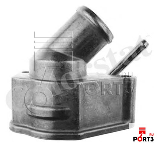

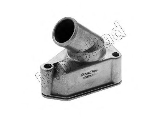

    всем доброго времени суток!хочу спросить...за чем нужна тонкая трубка из корпуса термостата и можно ли поставить корпус без неё??th623782j.jpg поменять на такой03880072503255.jpg возможно ли этот вариант или нет???

    всем доброго времени суток!хочу спросить...за чем нужна тонкая трубка из корпуса термостата и можно ли поставить корпус без неё??attachicon.gifth623782j.jpg
    С этой тонкой трубки второй шланг обратки в расширительный бачок идёт
    эт я знаю!!!смысл то в ней какой???
    Смысла не знаю, но какой-то есть)

    всем доброго времени суток!хочу спросить...за чем нужна тонкая трубка из корпуса термостата и можно ли поставить корпус без неё??attachicon.gifth623782j.jpgпоменять на такойattachicon.gif03880072503255.jpg возможно ли этот вариант или нет???
    Визуальный контроль производительности помпы! Поставить можно, но придётся глушить штуцер на бачке.
    Возможно воздух выпускать - чтобы не завоздушивалось там...

    На самом деле эта трубка служит для омывания элемента термостата горячим потоком антифриза (если в клапане термостата нет отверстия (а в родном его вроде нет). Если б трубки не было - элемент открывался бы на значительно большей температуре внутри ДВС из-за затрудненного омывания термоэлемента. Сравните термостаты на моторах с и без этой трубки. Если температуры открытия одинаковы - взаимозаменяемость присутствует, если на ДВС без трубки температура открывания ниже - значит выкинув патрубок желательно поменять и термостат на более низкий или убедится, что в клапане термостата есть дренажное отверстие для постоянной циркуляции по большому кругу. Не претендую на последнюю инстанцию, но логика такая.
    92 и тут и там..

    Посмотри наличие отверстия в клапане.
    они АБСОЛЮТНО ИДЕНТИЧНЫ...только один с трубкой другой без..

    менял себе термостат.новый пришел с корпусом без этой трубки.шланг заглушил с бачка,ничего в работе не изменилось
