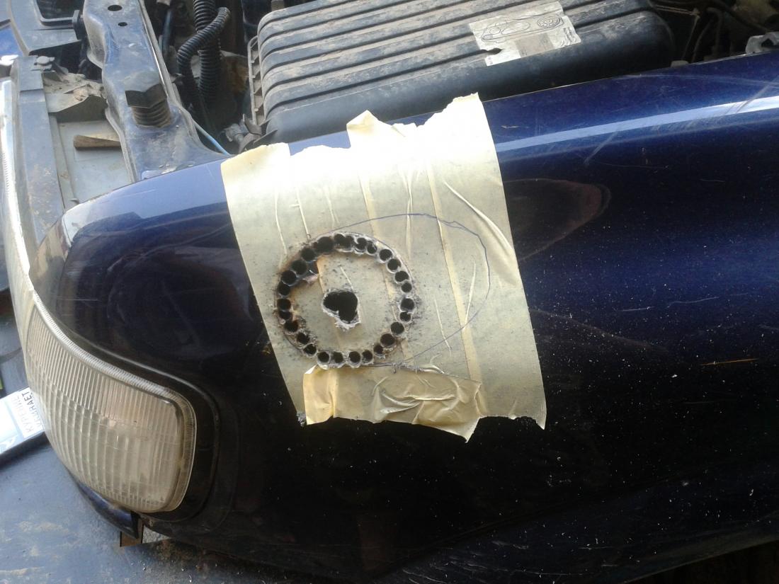

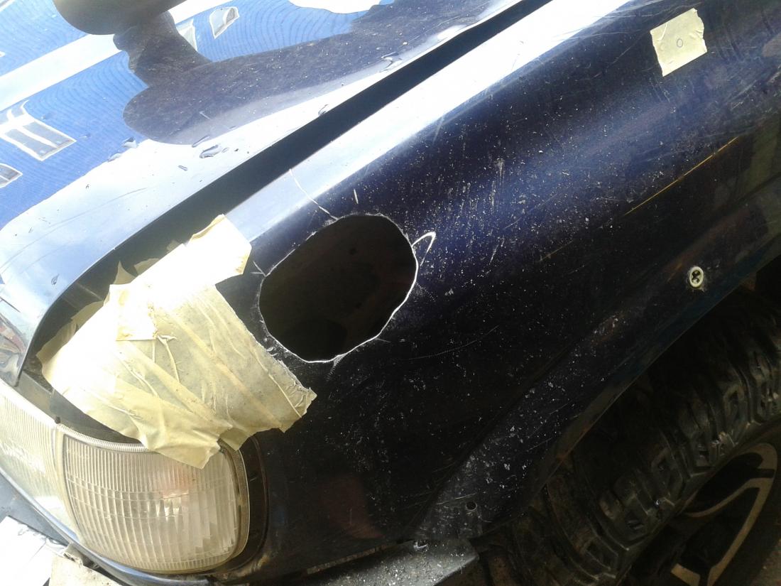

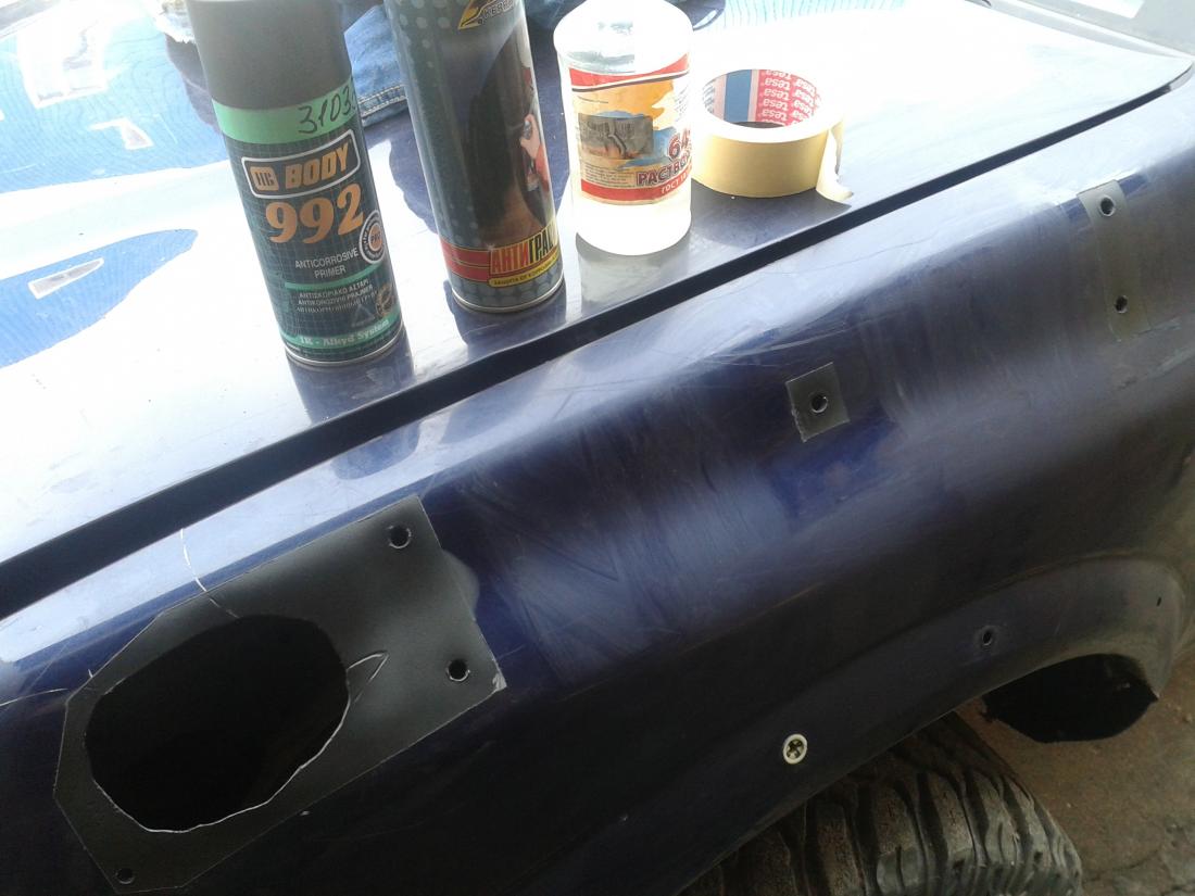

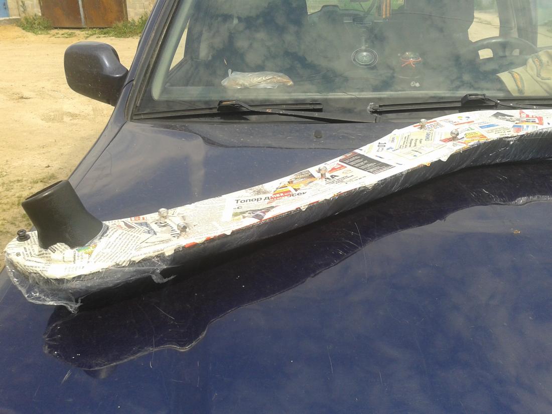

    Вот, как и обещал, фотоотчет. Времени было мало, надо было сделать все за один день. А так как начал в половину второго, то спешил и об аккуратности не очень думал.
    Сначала шнорик был обернут стрейч пленкой и по стороне, которая ложится на крыло , была сделана форма из папье-маше.
    Приложив форму на крыло, найдено лучшее положение на крыле.
    С формы отверстия перенесены на крыло на бумажный малярный скотч.
    Коронку купить времени не было, поэтому сверлил сверлом и шарошкой конусной соединял отверстия.
    Согласен, что не совсем идеально, но в итоге не видно.
    Сначала, после обезжиривания растворителем, все отверстия с обеих сторон обработаны грунтом в три слоя, потом антигравием.(просто в багажнике нашелся):-)
    Сам шнорик грел промышленным феном на 600 градусов. Несколько раз в разных местах и прикладывал на место. Чтобы быстрее остыл поливал водой в прижатом состоянии. Правда на изгибе задел горячее место перчаткой и складок наделал, придется теперь шкуркой терануть и покрасить. Теперь знаю, что разогретое место не надо трогать, только вокруг.
    В задней паре болтов верхний упирается в какой то усилитель ?кузова? изнутри, поэтому пришлось засунуть в отверстие под болт металлический штырь и, при помощи молотка :-), усилитель был подмят немного внутрь.
    Соединения воздуховода к корпусу воздушного фильтра промазаны герметиком. Не забываем заклеить дренажи в воздуховоде и корпусе фильтра.
    Вот еще что. В оригинальных шнориках, кажется, в насадке-"гусе" есть отверстия для слива всасываемой с воздухом воды. Себе пока не насверлил, надо точно посмотреть в инете в каких местах.
    Вот и все.

    ну вот и первый фотоотчёт по установке этого шнорка..несколько человек брали но фотки так и не выложили.ну ..молодец!!глаза боятся-руки делают!!
    Лег везде хорошо. Единственное место на изгибе, но мне это место не важно. Хотя если его подогреть, то и его можно положить совсем без зазоров. Резиновый переходник надо подрезать по месту. Но чтобы он хорошо залез в приемную трубу (она больше по диаметру), намотал два ряда синей изоленты и между ними и на них налил герметик. Сверху обжал хомутом, на всякий случай, для очистки совести. Края дырки в крыле обклеил изолентой,  под рукой ничего другого не оказалось, тоже на всякий случай.
    Дренажи в пластиковой прямоугольной трубе и корпусе фильтра заклеил. Все соединения без хомутов на герметик.

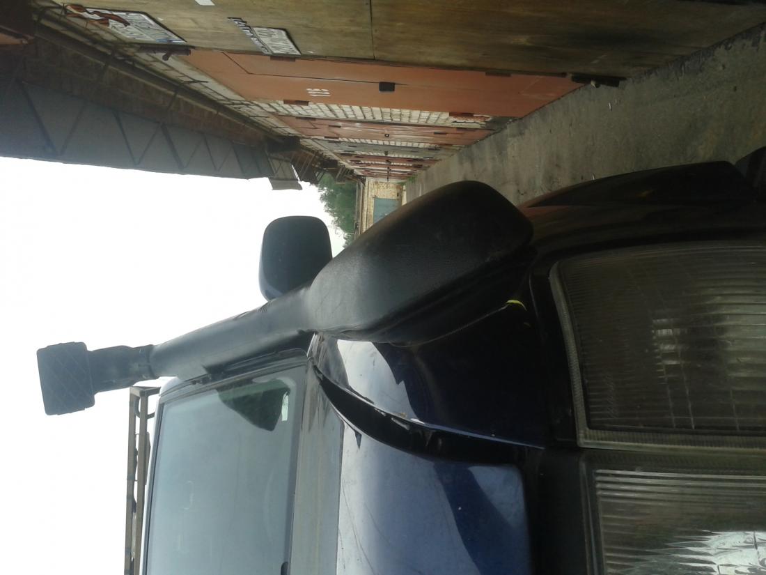

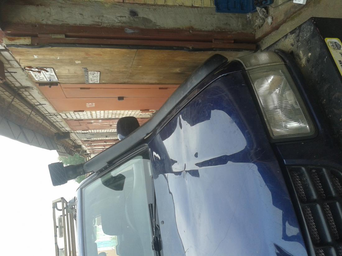

    Отправлено 03 июля 2014 - 17:03
    MaDbI4
    • 34 сообщений
    • Isuzu Trooper 2001 3,5
    вот и установили. обошлось в 6800 со всеми герметиками,грунтовками и помывкой. держится очень хорошо, единственное,что в глаза бросается это выемка для антенны (видать китаезы отзеркалили ) а так все пучком. двери не мешает. не гремит и бодренько подсасывает воздух при нажатии газа. единственное что пугает-это расход( вопрос-а должен ли он увеличиваться со шнорком:)
