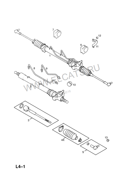

    мужчины, помогайте.
    чем заменить трубку на рейке (позиция в элкатсе 9), которая короткая 0949709
    #245 CALIBRAS
    Отправлено 28 марта 2016 - 10:07
    CALIBRAS
    • 371 сообщений
    • Новомосковск
    • FRONTERA B X2.2SE
    мужчины, помогайте.
    проще будет найти б.у. или подобрать визуально с чего нибудь. посмотрел ховеровскую...но у них что то в отдельности вообще её нет. а что с твоей?

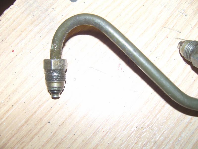

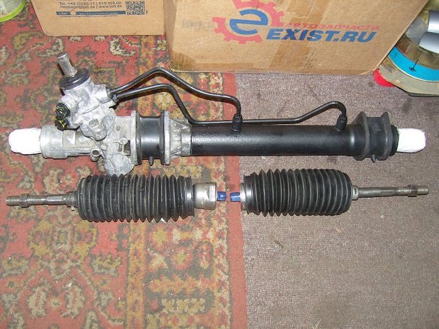

    #254 Вехомечтатель
    Отправлено 28 марта 2016 - 14:20
    речь идет о соединительных трубках корпуса рейки (на фото сверху)
    Наши тормозные трубки 4,75 мм
    #255 VladTr
    Отправлено 28 марта 2016 - 14:26
    • 23 252 сообщений
    ну сам посмотри, они даже визуально толще тормозных. Тем более, в тормозных трубках у тебя передается только воздействие (давление) через рабочую жидкость, а в трубках рейки происходит ее циркуляция

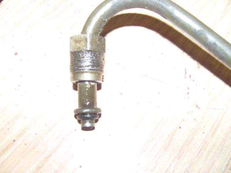

    Отправлено 29 марта 2016 - 16:45
    Измерил я трубочки эти... 6 мм с хвостиком
    Реально вальцовка хитрая: выходной патрубок под уплотнительное кольцо, имеет уменьшенный диаметр
    #260 VladTr
    Отправлено 29 марта 2016 - 16:47
    • 23 252 сообщений
    так, меня скоро опять будет ждать что-то вкусное! ;) :D :D :D
