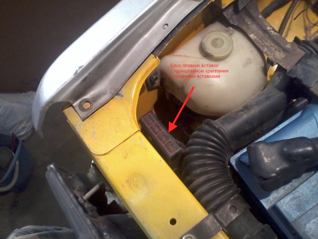

    Следующая "кучка" вопросов по электрике. 1) На клему на аккумулятор приходит кроме основного провода еще свечи и еще что то, просто приходит. Электрик предлагает туда впиндюрить какие-нибудь предохранители, от газели например ил еще от чего, оно вообще нафиг надо или нет? Если надо то от чего собачить и какие по номиналу? 2) Блок плавких предохранителей (проводков) на фары, знаю, что он гипотетически есть :dntknw: где то справа возле фары. В газа не видел не нашел. Может есть смысл его заменить на нормальные сменные предохранители, опять же если да, то от чего и самое главное какие номиналы? В общем как обычно ХЭЛПППППП!!! P.S. Подкапотку практически закончили, переходим к салону B)

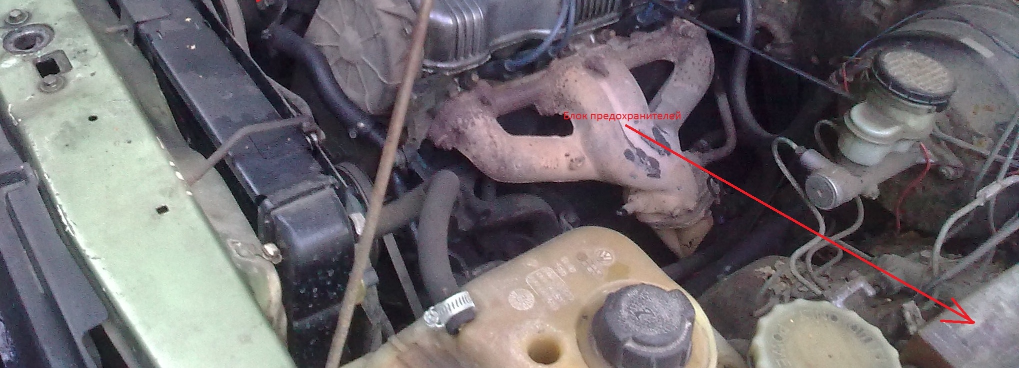

    #255 Гость_Asturn_*
    Отправлено 07 декабря 2013 - 07:02
    Блок предохранителей стоит с другой стороны ;),это конечно тоже блок,но предохронов в нём всего 4 и все они силовые ;)

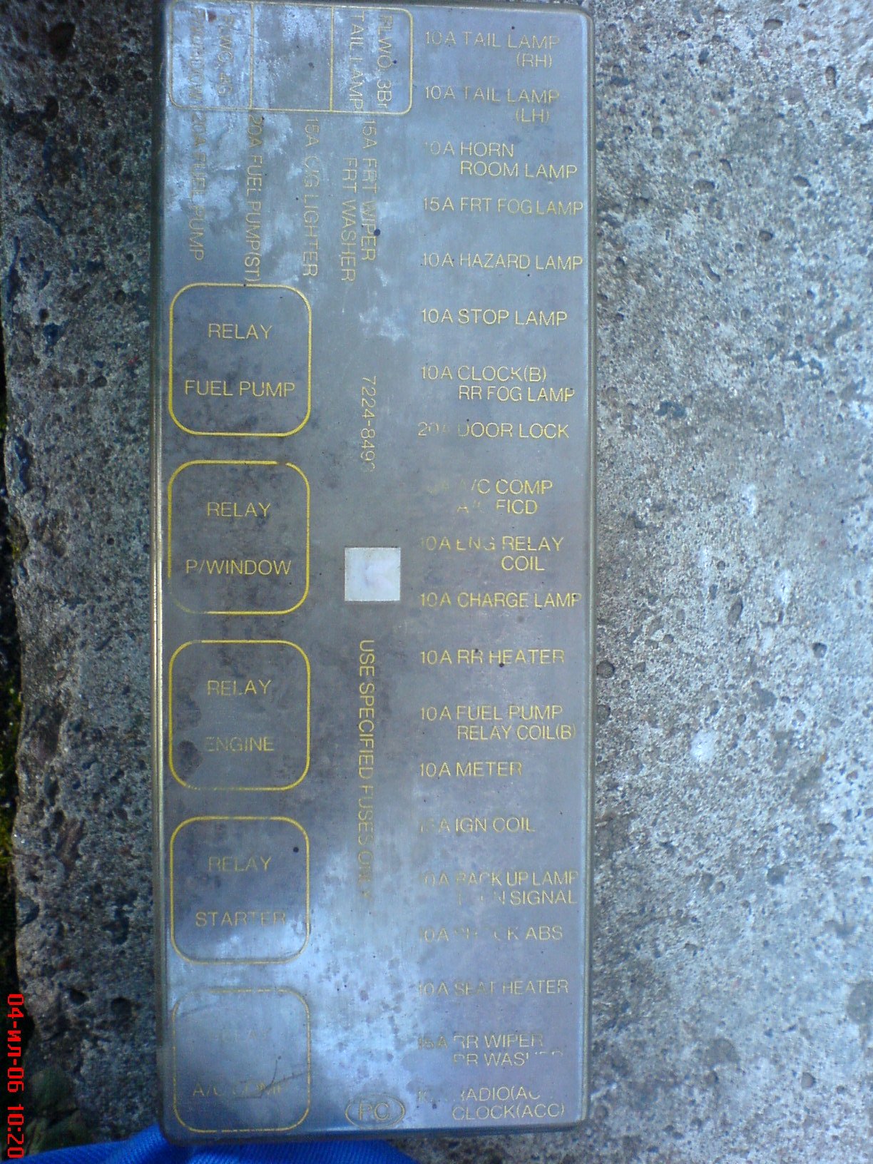

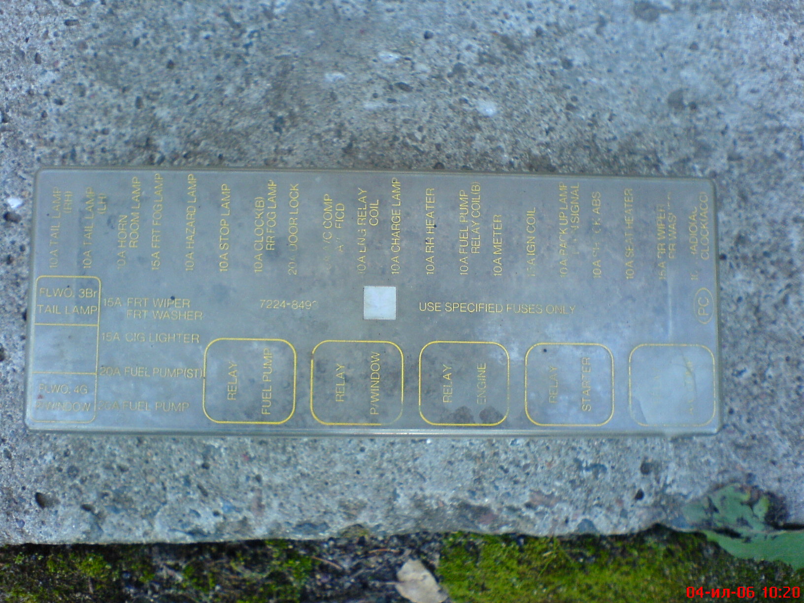

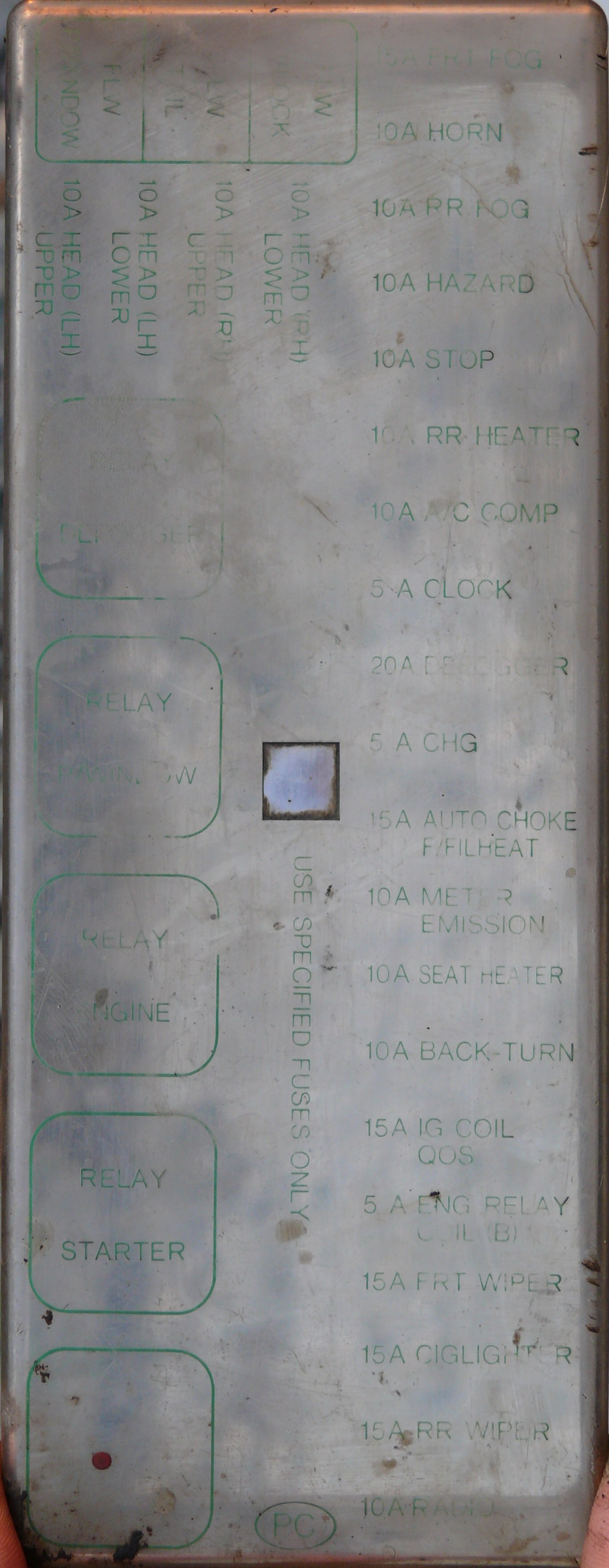

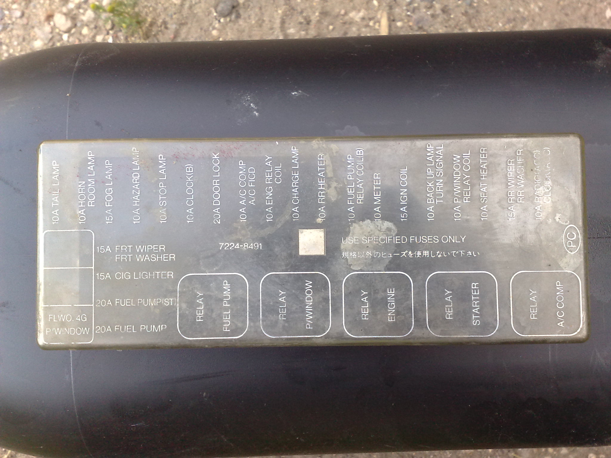

    #256 ale182
    Отправлено 07 декабря 2013 - 08:03
    ale182
    • 1 859 сообщений
    • 1км. от Зеленограда
    • TROOPER 4ZE1 89.OM 3.1 TD 93. Prado90 1KZ-TE
    Крышки блока предохранителей Блок предохранителей тут.
    Так вот в етаей коробочке зелёная вставка - предохранитель дальнего света, а коричневые - один на ближний свет, а второй перед остальными предохранителями фонарей и подсветки приборов. Красный - ваще главный.
    #258 Гость_Asturn_*
    Отправлено 07 декабря 2013 - 16:33
    спецом пошел проверил...у мну там 4 преда,два по 40А,и два по 70А.Весь свет в предохранительной коробке слева на крыле

    По поводу предохранителей возле фары, я и имел в виду, там ведь стоят просто плавкие вставки, в этой коробочке, может имеет смысл заменить их на более традиционные, или эти вставки не есть проблема заказать в случае чего?
    Я именно его и имел виду, может все же стоит плавкие вставки заменить на традиционные предохранителе или нет?
    О, спасибо, а то у меня надписи подстерлись, теперь четко видно.

    Понял, тогда поставлю дополнительные предохранители по крайней мере на свечи.
