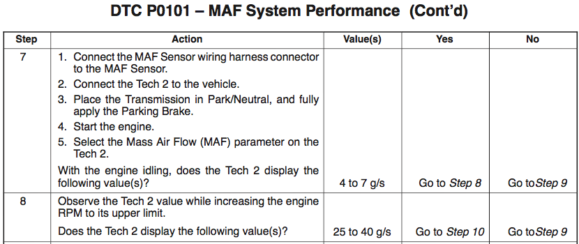

    #248 BorBoss
    Отправлено 11 ноября 2016 - 19:21
    Не , ну так не интересно... Так каждый может тупо датчик воткнуть.
    А ведь есть задачка с условием: на хх с оборотами 750/мин датчик показывает расход воздуха сколько-то там грамм в секунду. И идеальное соотношение воздуха и топлива известно. И расход на хх в час.
    Надо проверить, врёт датчик или нет. Это ж реально школьная задачка, вы чего, народ?
    Ладно, сам посчитаю. Лентяи, блин :)
    Считаем, каким должен быть расход воздуха на холостых.
    Берём крайние значения расхода топлива 0,9 и 1,1 л/час (если не прав - поправляйте).
    Переводим в массу через плотность. Температура нынче прохладная, берём плотность при 0 градусов.
    Плотность 92-го бензина при 20 грС равна 779кг/м3
    Температурная поправка 0,8 кг/м3грС, то есть чтобы узнать плотность при 0 грС, надо прибавить 0,8*20=16
    779+16=795 кг/м3
    Это 0,795 кг/л
    Расход 1,1 л/час это 1,1х0,795=0,875 кг/час= 875г/час
    875/3600=0,243 г/с - расход бензина в секунду
    Расход воздуха: 0,243х14,5=3,524 г/с
    Или 0,243х14,0=3,4 г/с
    А датчик показывает 4,45 г/с.
    При расходе бензина 0,9 л/час цифры должны быть ещё меньше, примерно на 20%, то есть около 2,7-2,75 г/с
    Получается, что либо датчик врёт, либо смесь слишком бедная. Если смесь бедная, то это будет видно по свечам.
    Либо клапан холостого хода заклинен в открытом положении, поэтому и расход воздуха больше. Или дроссельная заслонка не закрыта до конца
    Для 16-клапанников четырёхцилиндровых пишут, что норма расхода воздуха - это 9-10кг/час, это около 2,7 г/с.
    То есть в масштаб попали :)

    Из мурзилки.
    Да, на незаведенном должен показывать от 0.56 до 0.75

    Из мурзилки.
    Мурзилка от 4 до 7 г/с говорит. Выходит, что практика может отличаться от теории почти в 2 раза. Круто...
    Но зато мозги размяли...
    И с мурзилкой - это неспортивно, по мурзилке каждый сможет :)
    А 0,56-0,75 - это сквозняк в дросселе? :D
