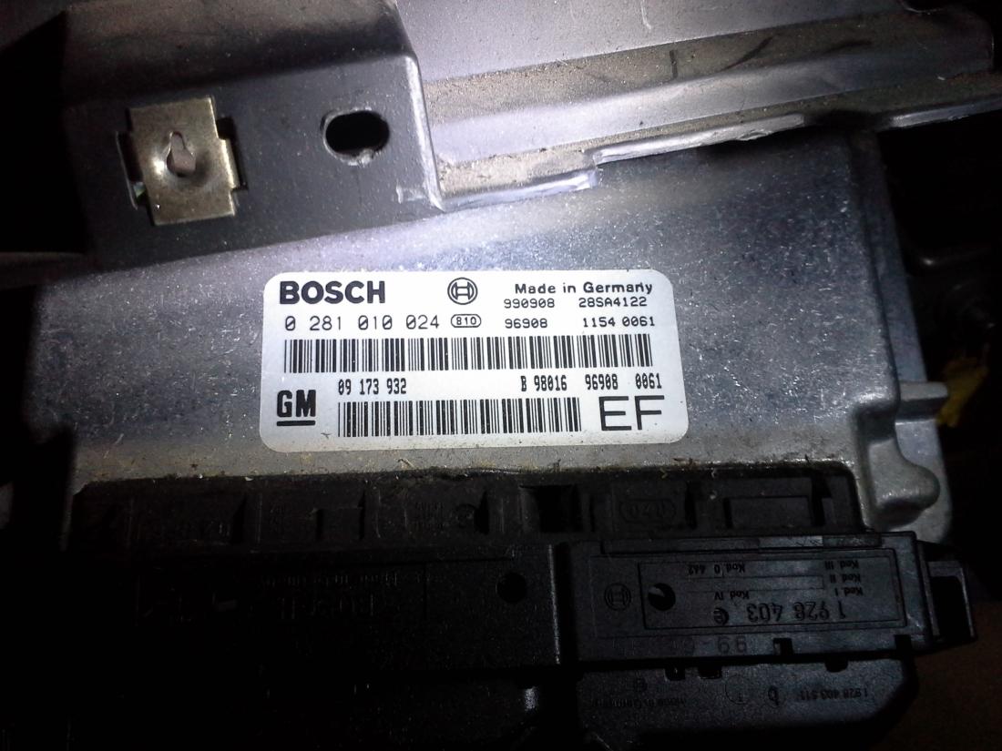

    Господа, чип-тюнеры, есть конкретный вопрос!
    OFB Sport 1999 X22DTH
    Вот этот ЭБУ:
    умер в результате "чип-тюнинга", окончательно и бесповоротно.
    Чем можно его заменить?

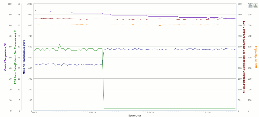

    Последний к вам вопрос - про воздух. Он меня по-прежнему интересует. Какое количество, указанное мной, вас так возбудило?
    Вот это:
    до отключения EGR "воздух" на впуске в некоторых режимах в значительной части состоит из выхлопа
    У меня графики есть. Вот, например: ХХ, остываем после езды, в момент достижения температуры ОЖ 90 градусов - EGR Pulse Ratio меняется с 29% до 1%, при этом показания MAF изменяются с ~430mg/strk до ~570mg/strk.
    http://opcom.avtodia...vMc8lAuN72naw==
    Получается, что пока EGR гнал во впуск выхлоп - его по массе было ~25%. Мало? Не так трактую?

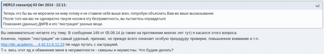

    Теперь что бы вы не морочили ни кому голову и не ставили себя выше всех, попробую объяснить Вам же ваше высказывание.
    После того как вас не однократно ткнули носом в эту безграмотность, вы пытаетесь оправдаться
    Показания (данные) ДМРВ и его "люстрация" разные вещи.
    Вы невнимательно читаете эту тему. В сообщении 149 от 05.09.14 (а также на протяжении многих лет тут) я касался этого вопроса.
    Конечно, термин "люстрация" не самый удачный, признаю, но прежде всего означает особую процедуру проверки, повышенное внимание и т.п.
    http://dic.academic....4:42;11:6,11:23 Не надо путать с кастрацией.
    Т.ч. весь этот яд и обвинения меня в неграмотности - смешны и неуместны. Что будем делать?

    Andruxa, это же именно твои мозги на фото, это же фото присылал мне.
    Так что с ними случилось?
    Не удачный чип тюнинг своими силами?
    Обращение к специалисту местному?
    Может еще какие варианты?
    Думаю раз тема про чип тюнинг тогда стоит рассказать что случилось, может и помогут.
