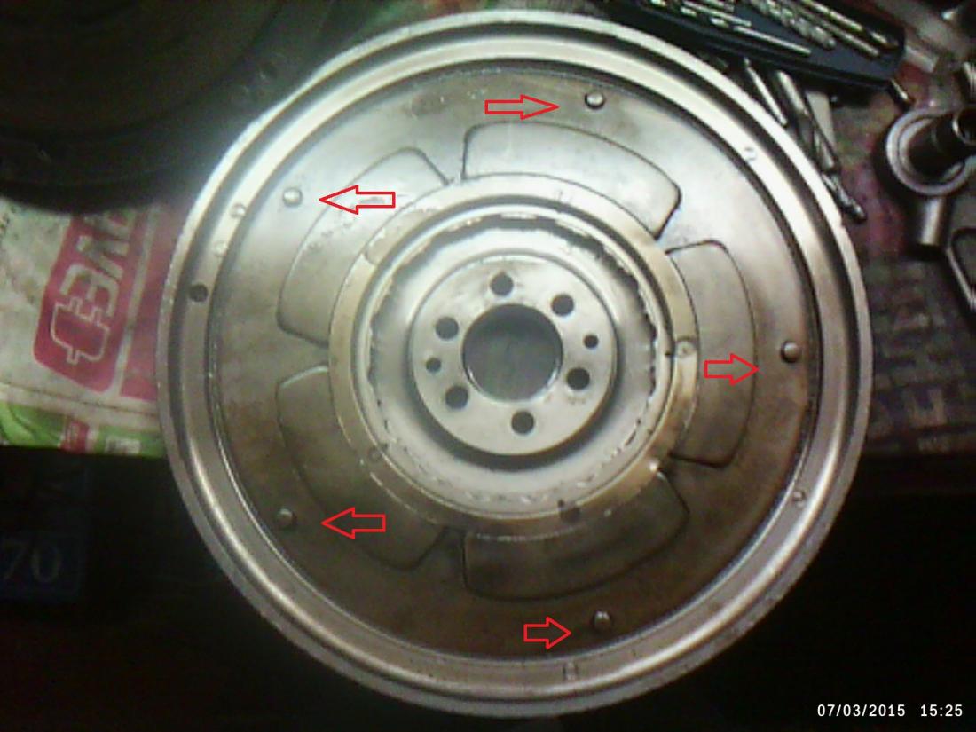

Вот вопросец у меня. После переборки форсунки текут по корпусу. Если их тупо затянуть - пройдет течь?
Про маховик - длина болтов - толщина маховика. Я сверлил в тонкой плите отверстие на 12 ( под головку болтика ) глубиной 4 мм и дальше на 8 мм. В толстой части сверлил 6,75мм и резал резьбу м8. Обезжирил все. Посадил на красный фиксатор резьбы болтики и сточил выступающие части головок болгаркой. Получилось что от отверстия под шестигранник осталось лишь углубление в полмиллиметра.

так я же буду потай головы ставить, а то тему глянул, так там на 16 ляпнули, это ширина как раз плиты.

Сегодня просверлил маховик, не пойму, зачем там шайбы, он же и так плотно стоял, там же упоры есть, а диск потом торцевать приходиться
