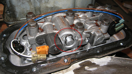

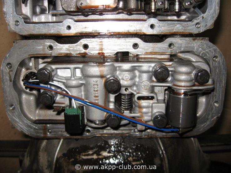

    Может есть фото у кого? С рабочей акпп. И еще вопрос, у меня из под соленоида блокировки ГТР, просачивается масло. Т.е резиновые кольца на соленоиде не держут. Может быть скачок оборотов с 2-3 из за этого соленоида?
