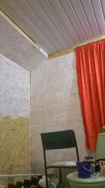

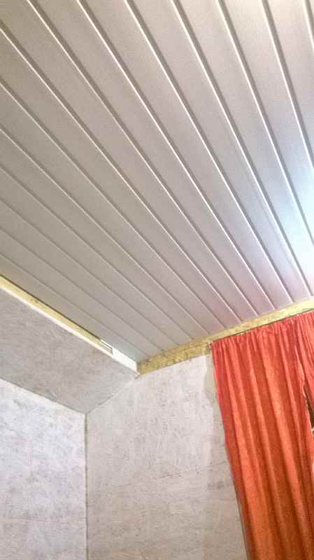

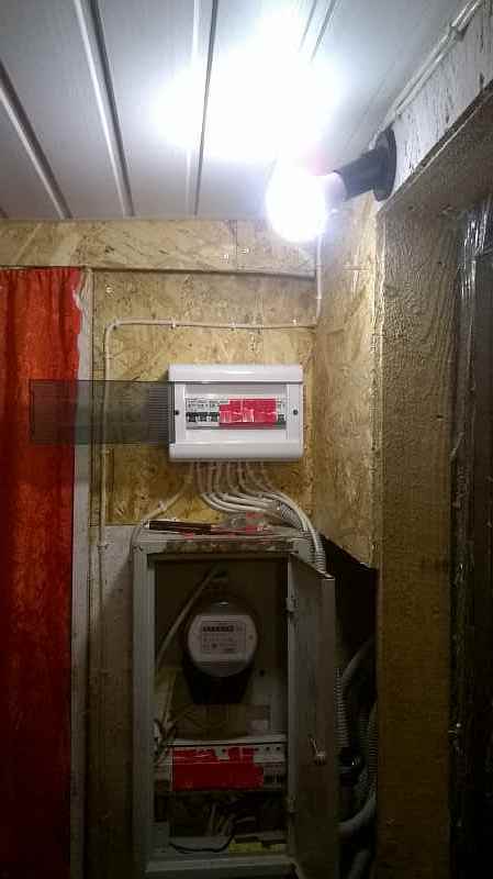

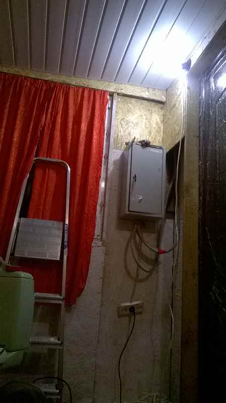

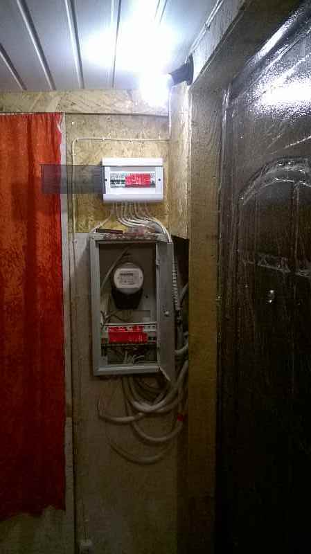

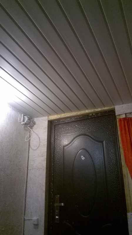

    продолжение идёт.
    первый тамбур готов,
    собран,утеплён,потолок подшит.
    эл.щит занял своё штатное место.
    свет,розетки и выключатель сделаны,
    осталось докрасить и полочки сделать.WP_20170214_01_27_52_Pro.jpg WP_20170214_01_27_29_Pro.jpg WP_20170214_01_27_25_Pro.jpg WP_20170214_01_27_20_Pro.jpg

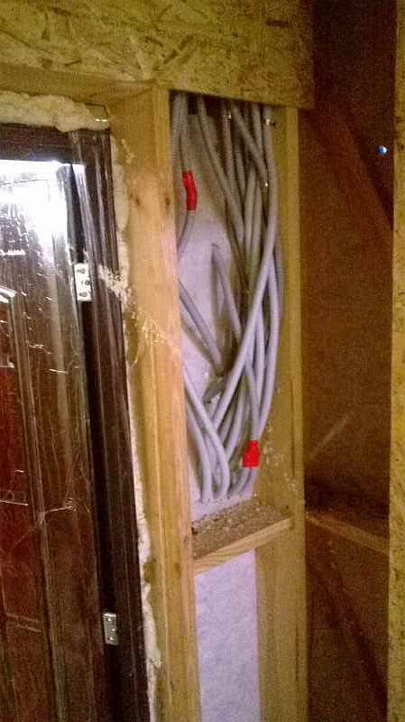

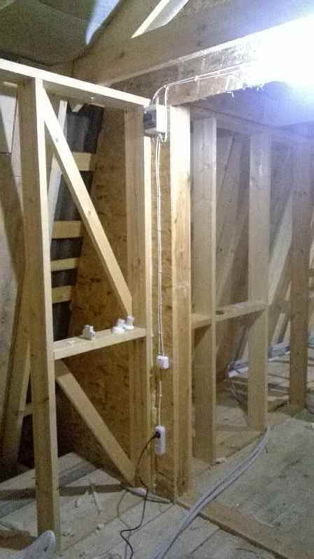

    #253 andira2002
    Отправлено 22 февраля 2017 - 19:00
    • 10 635 сообщений

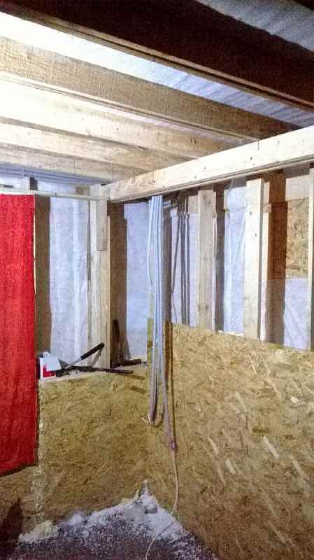

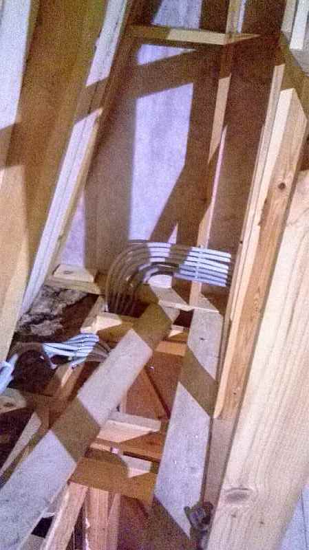

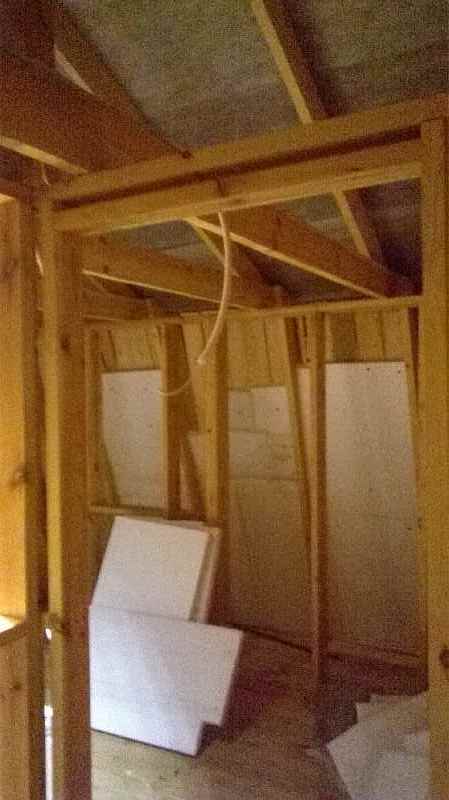

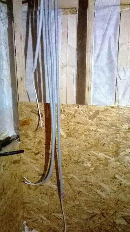

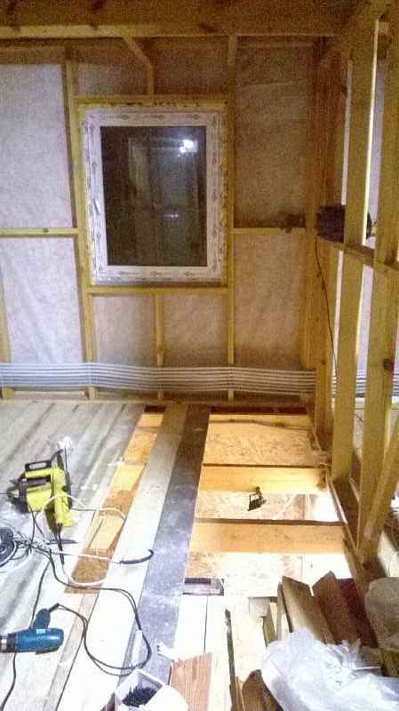

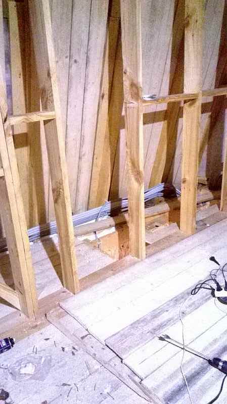

    электрика в доме. скрыто-открытая. от щита до помещения скрытая,внутри стен. в помещении свой щит и по наружке всё идёт.
