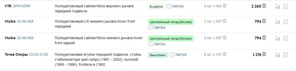

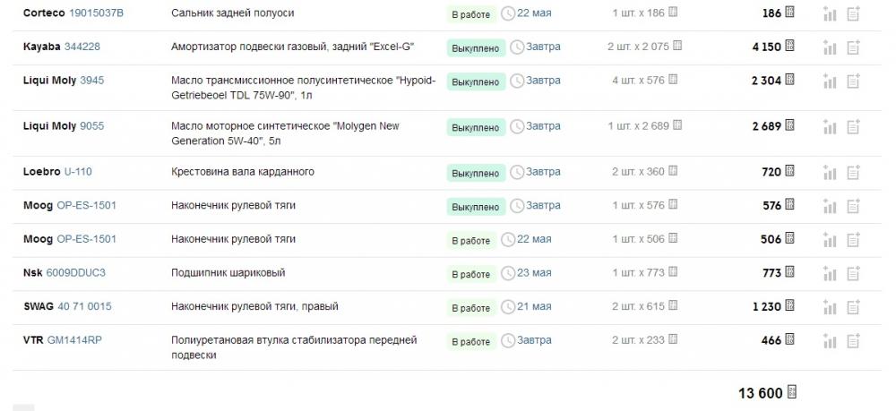

    В общем заказали всякого добра, грядёт небольшой ремонт, в позициях ещё нет передних четырех шаровых и двух пыльников шрусов, они месяц как лежат, дожидаются :yes:

    Moog и SWAG, честно говоря, не фонтан по качеству. Хотя на профильные машинки выбор дубликатов и так не богат.
    #246 Smerch36
    Отправлено 19 мая 2017 - 14:16
    Smerch36
    • 1 029 сообщений
    • Воронеж
    Лемфёрдор сейчас вообще хрень, обычно ставил на бумера TRW ну и Moog и SWAG если чуть подешевле. Ходят не плохо. Вот с маятником засада, будем свой реанимировать, почитал на форуме.
    #247 OFA
    Отправлено 19 мая 2017 - 15:20
    • 42 526 сообщений
    Вот маятник я брал оригинал GM, вполне бюджетно тогда обошелся. Щас не знаю цен.
    На Лемф контрафакта много, да и качество, говорят, не то. Себе на вагена тоже заказал рычаги HDE, оптимум по цене-качеству. А вот опоры балки взял Лемф. Посмотрим наскока хватит.
