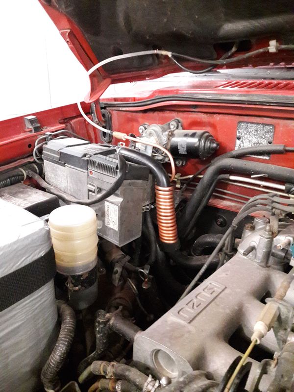

    Медная трубка 5-6 витков вокруг шланга верхнего радиатора. Трубку подачи омывайки к форсукам - одеваем на это.
    Сегодня организовал себе такой подогрев ... медные трубки вокруг патрубка. Могу поделиться впечатлениями ...
    Но у меня ситуация с патрубками немного отличается от штатной ... т.к. ранее установил себе вебасто. И уже есть патрубок, который идет от двигателя на крыло к вебасто. Так что далеко тянуться не пришлось.
    Выглядит это так:
    Внешний диаметр патрубка 26 мм (это патрубок от какого-то отечественного авто ... типа газели). Длина спирали вдоль патрубка = примерно 12 см. Трубка 6 мм ... внутренний диаметр в районе 4.8 мм. Общая длина трубки = 2 метра.
    После прогрева двигателя трубка становится вполне себе горячая. Термопара от дешманского тестера при прикладывании показывает цифру 40 град. Но, касаясь рукой, по ощущениям ... кажется, что все-таки температура немного выше ... градусов 50.
    Теплой жидкости хватает на достаточно долгий "брызг" на стекла. Обычно я так и не держу кнопку. Просто нет необходимости. А если расходовать омывайку экономно, то хватает на 2 обычных брызга (чтобы дворники сработали) ... собственно как я обычно и делаю.
    Изготовление и установка заняли примерно 2 часа времени ... без перекуров, ибо не курю )))

    здесь есть одна проблема - такая система не решает самой главной проблемы - замерзания жижи в бачке. И если все трубки в моторном отсеке довольно быстро прогреваются от тепла горячего мотора, то в бачке, стоящем под крылом, температуру ты никак не поднимешь. Либо длительное нахождение авто в теплом помещении, либо принудительная заливка туда кипятка.
    Вчера подключил снова свою систему подогрева жижи в бачке, при минусовой температуре она прогревается примерно до 45 градусов

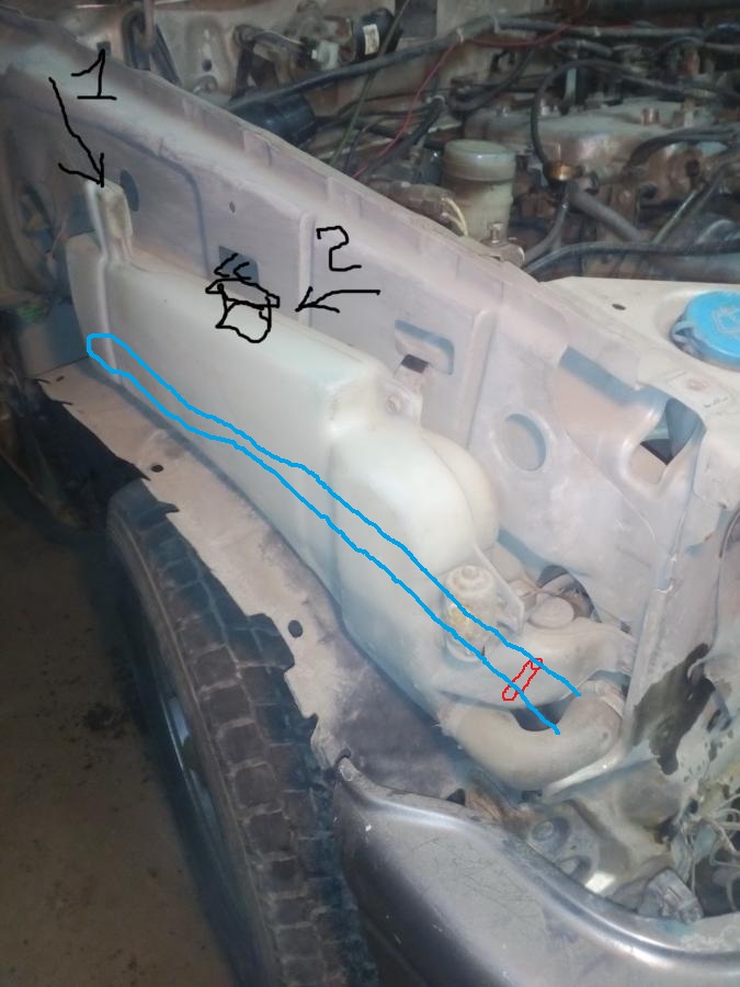

    Вопрос. Чем припаять?
    Приветствую!
    Чем все закончилось? Чем удалось прицепиться нашему к баку?
    Я тут у себя запасной бак обнаружил ))  Решил поэкспериментировать на предмет установки трубок с ОЖ. Ну и все это с учетом того, что бак у меня все-таки стоит на авто и крыло я снимать не буду. Снял поворотник. Есть доступ к торцу бачка.  На своем "пробном" бачке сделал овальное отверстие и запихал туда трубку. Воспользуюсь твоей картинкой. Красный цвет - это прорезанное отверстие. А синий - это так пролегла трубка.
    Общая длина трубки получилась в таком варианте 1 метр. Дальше уже можно как угодно усовершенствовать систему ... напихивать больше трубки ... ставить автоматику ... и т.д. и т.п.  НО: пока надо решить главный вопрос ... как эти трубки загерметизировать? ... особенно учитывая, что бак стоит на авто и доступ к баку ограничен. Пока напрашивается вариант такой: найду резину ... ну пусть 5 мм ... и вырежу заплатку, в которой дырки под трубки будут плотно к трубкам прижиматься. А по периметру эту заплатку через металлическую рамку прикручу саморезами к бачку. Толщина стенки бачка в принципе это позволяет ... там 3-4 мм пластик.
    На твоих фото выше в теме, где уже стоит горловина ... чем ты закрепился к баку?

    А что тебе мешает прикрутить эту заглушку на герметик?

    Мне надо, чтобы между трубками и заглушкой была надежная герметизация, устойчивая к тряске и т.п. Резина 5 мм мне это даст. Это если я смогу дырки под нужным углом в резине пробить.
    А герметик - пока не уверен. Разве что брать какой-то прочный герметик, типа для вклеивания стекол. В общем ... подумаю над этим вариантом.
    А сейчас мне интересен вариант с приклеиванием - припаиванием и т.п. ... т.к. доступ к бачку ограничен.
    Хороший герметик отлично держит

    Я впаял горловину канистры паяльником и тем же ПП из той же канистры. Сверху, потому что сверху допускает даже негерметичность. Проверял наливом воды и немного поддавил компрессором. Очень немного. В пробке отверстие для трубок. Оно одно. Оно выше уровня жижи. Закрутил пробку, отверстие замазал герметиком. Цель и была сделать так, чтобы даже если всё отлетит к херам, то всё равно ничего страшного.
    если качественно пропаять - ничего не отлетит

    А ты не смотрел, медяха в бачке живая вапще? Ато может этот кипятильник из нержавейки замутить? Ну, типа трубка туда, трубка обратно, пластинки теплообменники? Не?

    Абсолютно живая, позеленела немного только снаружи, где вывод из бачка
    Из нержи можно, но дороже и сложнее. Пластин не надо, кстати, лишний нагрев жижи тоже не нужен, а то она будет как движок под 90 °С прогреваться...

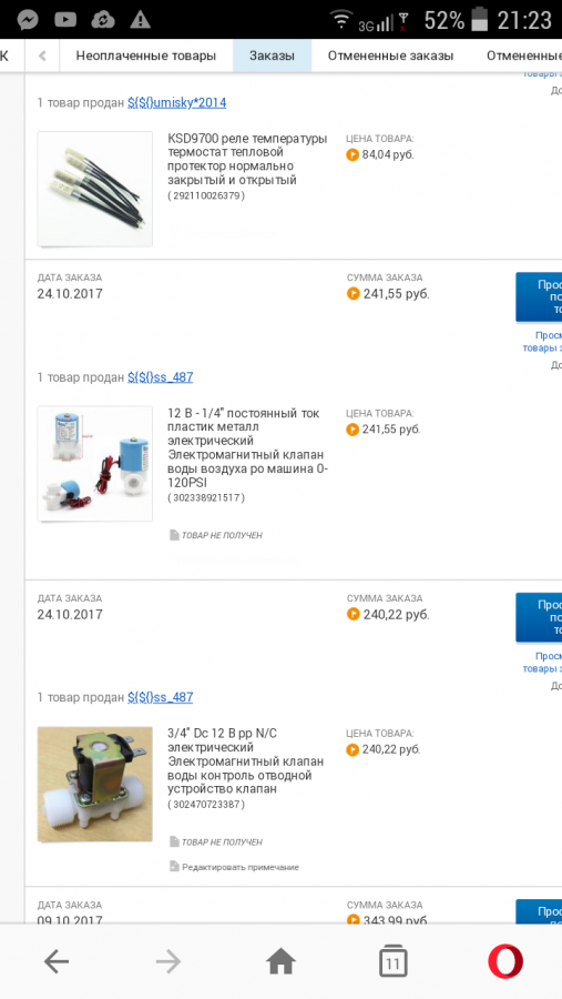

    А сам заказ клапана сохранился? Можешь дать страничку из магазина, чтобы показать, как этот клапан выглядит?

    Из дома ссылок набросаю, заказывал на ебее. На Али мне кажется много больше вариантов.

    Старый заказ давно был. При нажатии на кнопку показать похожие выдало вот это (можно не вывезти разнообразия). Но вообще-то это все лишнее.
