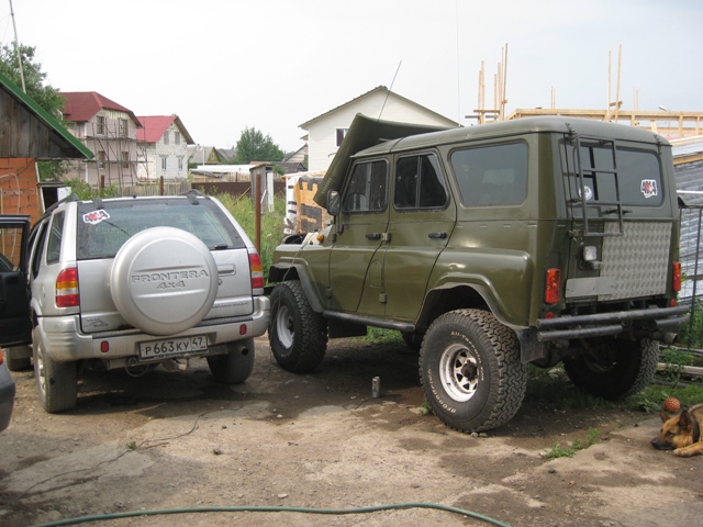

А вот, ответьте мне, пожалуйста: зачем на автомашины внедорожной направленности прикрепляются листы рифлёного алюминия поверх кузовщины?такая есть

Отправлено 03 октября 2010 - 13:56
Это метод борьбы с корозиейА вот, ответьте мне, пожалуйста: зачем на автомашины внедорожной направленности прикрепляются листы рифлёного алюминия поверх кузовщины?

Отправлено 05 октября 2010 - 08:44
Нее, эт понятно всё..Это метод борьбы с корозией

Отправлено 05 октября 2010 - 09:17
Может у него там когда то запаска висела, но была извлечена и остались большие дыры)))Нее, эт понятно всё..
Поверх кузовщины, а не вместо - это наоборот ,кмк, способствует коррозии.Вот на фото выше на заднюю двер УАЗика "вбахан" аккурат по центру листок алюминия... чё к чему?
