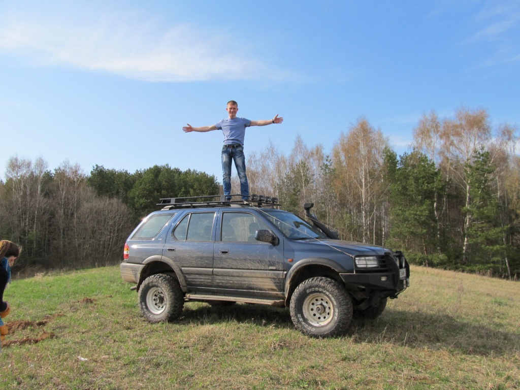

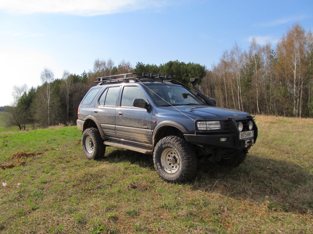

    Небольшой лифт подвески, бодик 2 дюйма, немного подрезал передние арки и колеса на 32 дюйма с вылетом диска -15 стали и не цепляют
