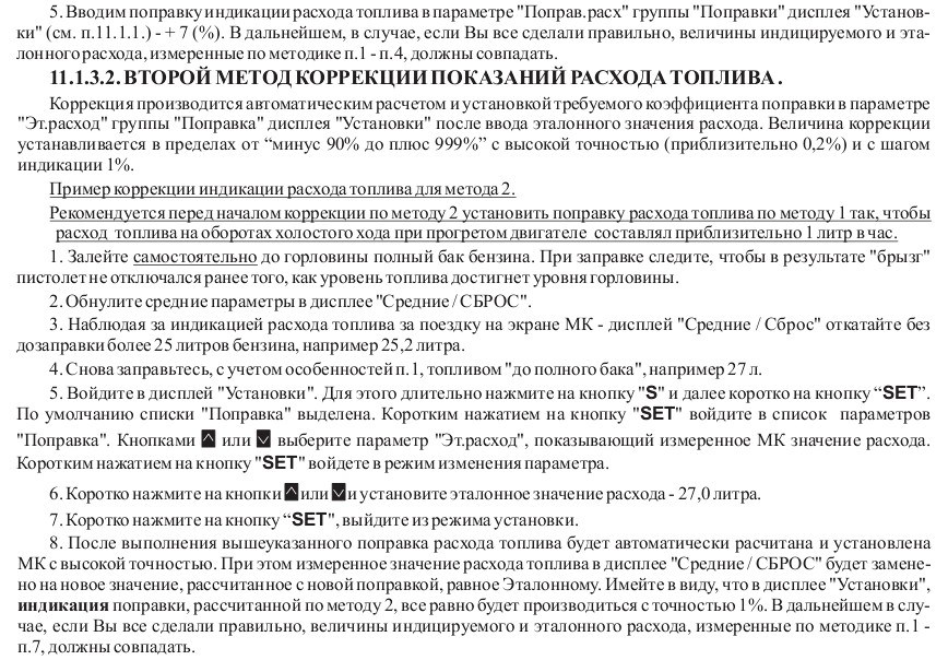

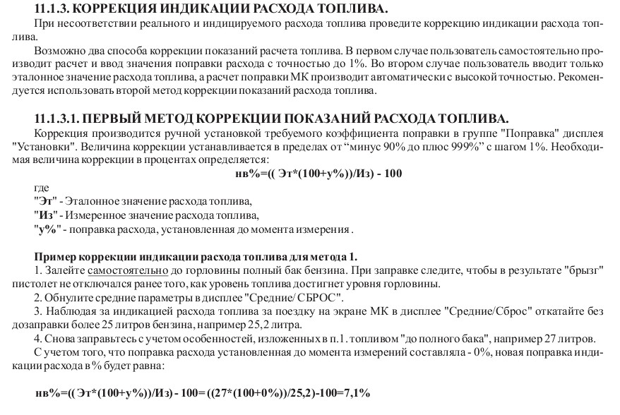

    #252 Bolex
    Отправлено 16 января 2011 - 14:08
    Bolex
    • 2 378 сообщений
    • Салават, Башкирия
    • Opel Antara_2014. Были-ОФБ_2003_Olympus. Y22DTH и ОФА C24NE.
    Что значит корректировать ?
    Корректировать это значить "обучить" МК. Делаем примерно так: Наливаем полный бак топлива по горлышко, обнуляем суточный пробег и на МК обнуляем Дисплей средних параметров. "СБРОС". Катаемся, чем дольше тем точнее! Например, км. 200, опять заливаем бак по-полной и знаем сколько потрачено топлива на 200 км. Смотрим что показывается на Дисплее средних параметров и путём не хитрых арифметических вычислений выясняем на сколько "врёт" МК, далее вычисляем поправку (формулу не помню, см. Мануал к МК) и вводим её в МК. С этой минуты МК будет показывать реальный расход. Вот собственно и всё.
