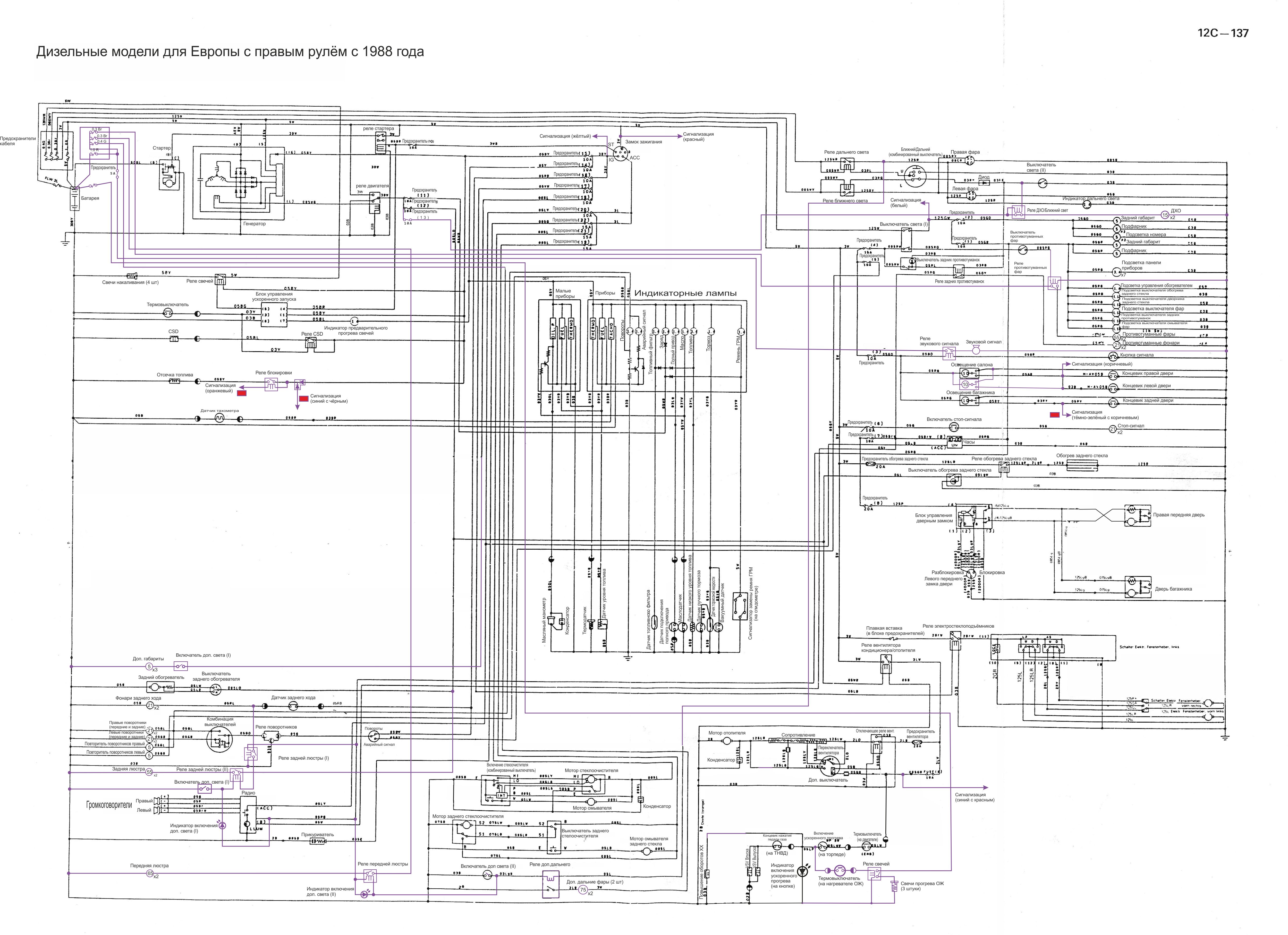

Вылизал схему с точки зрения упрощения реализации (т.е. пользуясь по максимуму родными неиспользуемыми проводами).
Жду критики по функциональности и сечениям проводов.

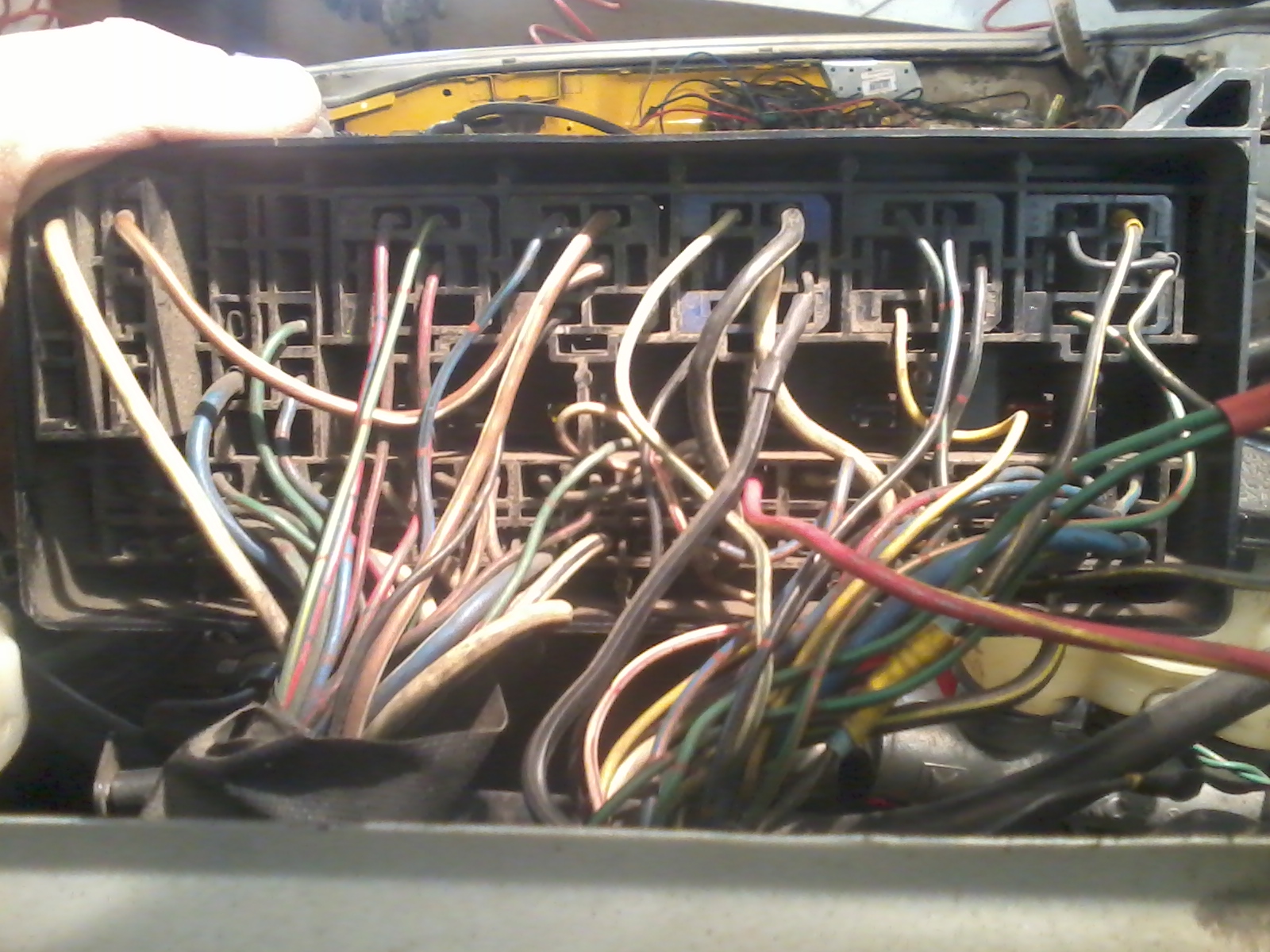

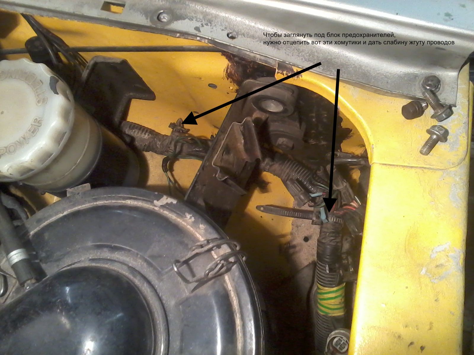

НиконБудешь снимать блок предохранителей, сфотай плиз вид со стороны, где провода входят.
Вот.
Только я тут кое-что поменял. Самое правое реле подключено по-другому. И добавлен предохранитель 13, от него красный провод идёт на ДХО.А вообще, он легко снимается, можешь сам посмотреть на досуге.
