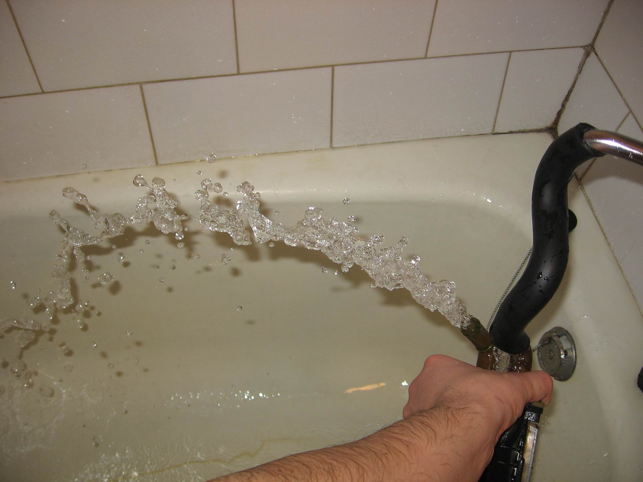

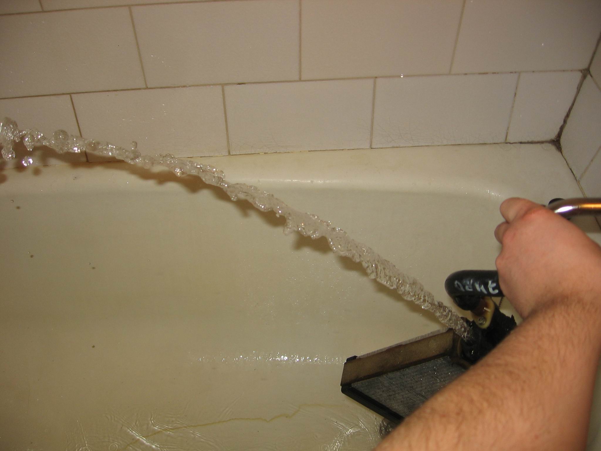

    Когда на холостых то еле еле,вот даешь газа идет больше,но чтоб на полметра)такое только во сне)Сегодня более детально осмотрел нутря,хотя что я там увижу в отверстие 18мм))) в общем налет типа накипи в каналах,что сразу под входом,три час заливаю-выливаю раствор лимонка+вода.Вроде получше стало,наливал еще Тирад,но как то он не очень к накипи,даже не бурлит,вот бы химию типа Дискалекс зафигучить,будет дело,а так,без кипечения....Закончил с промывкой,пошел ставить.Струя на выходе увеличилась от вчерашнего на пару сантиметров вверх,хотя не факт,что чище стала,может давление в системе водопровода стало больше :D
    короче, попробую со струей сфоткать... )))

    не сцы Товарищ! ;)Итак, экземпляр номер 4: IMG_0401.JPG экземпляр номер 3:IMG_0402.JPG

    Всем вечера.Внимательно прочитал всю тему,ну не греет печка.Сегодня разобрал нижнюю часть торпеды,машина с кондеем и с трудом вытащил печь.сломал нижнюю крышку корпуса кондея,но это не смертельно,заклею.Таки вот,принеся домой печь имею следующую струю на выходе,каково мнение,менять или еще поработает.В систему врезана помпа от Газели,но тепла это не добавило,когда выключаю,то все холод в салоне.Вчера по трассе на 90 в салоне не то чтоб тепло,так в районе 15 градусов,на улице минус 20.Паролон на заслонках не смотрел,как то не подумал)Визульно каналы чистые,но два дня назад гонял по короткому кругу раствор лимонной кислоты.
    сравнивайте, уважаемые клубни!

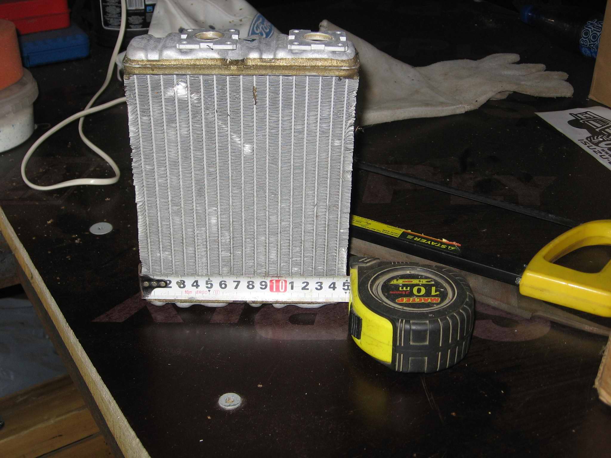

    а ты не бойся B) очень хорошие отношения с владельцем донора :)после распайки родной, чистки каналов и сбора назад все равно тепла мало. Желание поставить восьмерочную вполне объяснимо даже с чисто технической точки зрения - проходное сечение больше, теплоотдача соответственно выше, и забиваться не будет так, как роднаясобственно, вот фотки моей второй печки:
    Короче сегодня разобрал - такая же печка, то есть поставить восьмерочный радиатор не обрезая и не спаивая не получится, т.к. радиатор крепится под наклоном относительно пола. А у кого-то на фотках он параллелен полу и они типо не обрезая ставили.... :huh: Отправил вынутый старый(он тек) на распайку, промывку и спайку. Дядя "Коля" сказал ну это как с классики размером и попросил за работу 200р. Я сказал дам 500 если сделает быстрее и получше. Короче ну нах эти заморочки с перепайкой мож родовой еще походит. <_< , а целиковый 08 не пойдет - вниз торчать будетДа вот еще - новый сказали 6 тыр.
    целиком с восьмерки поставить можно, только для этого придется разрезать корпус печки и просверлить новые дыры под шланги в моторном щите
