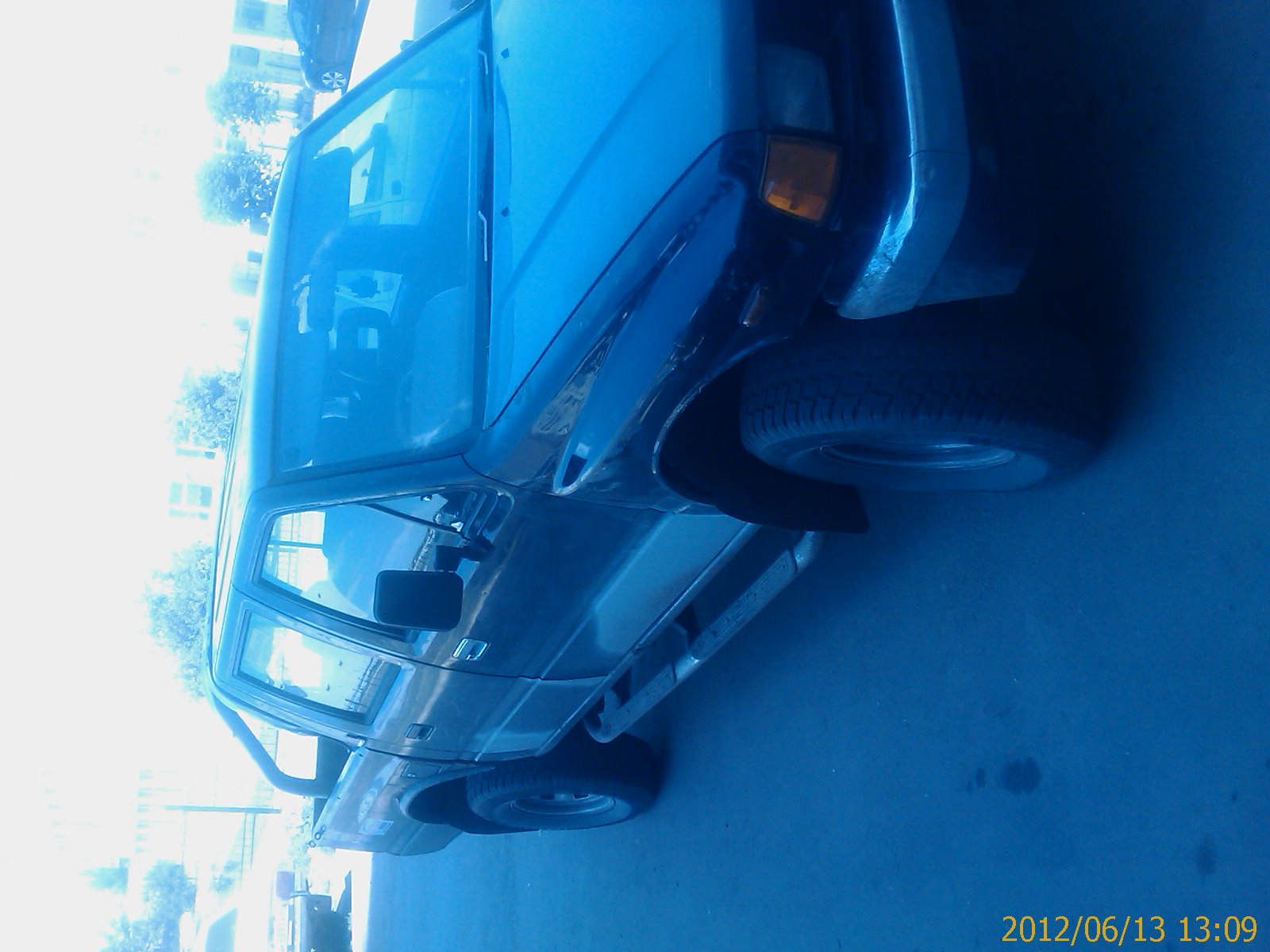

В раздумье пока поставить от газ69, но больше склоняюсь поискать от БТР (у неё корпус алюминиевый), край от газ66 поставлю.раздатку какую планируешь вторую? видел ребята ставили на крузак 80 вторую раздатку от ГАЗ-66но правда тот крузак строился для езды на резине ТРЭКОЛ, ребята с камчатки, были у нас проездом завершая экспедициюслева лифтованый пыжик, шел на маттраках, на фото стоит на 35 тапкахв центре как раз та восьмидесяткаа справа дикий гибрид из террано и рамы от сафаря кажется
и у него тоже допраздатка стоит

Не менять, добавить вторую, а то при моём лифте передка передний кардан ставить не как.а зачем раздатку менять собрался ? а то что с зади укрепить раму собрался это правельно слабое там место
