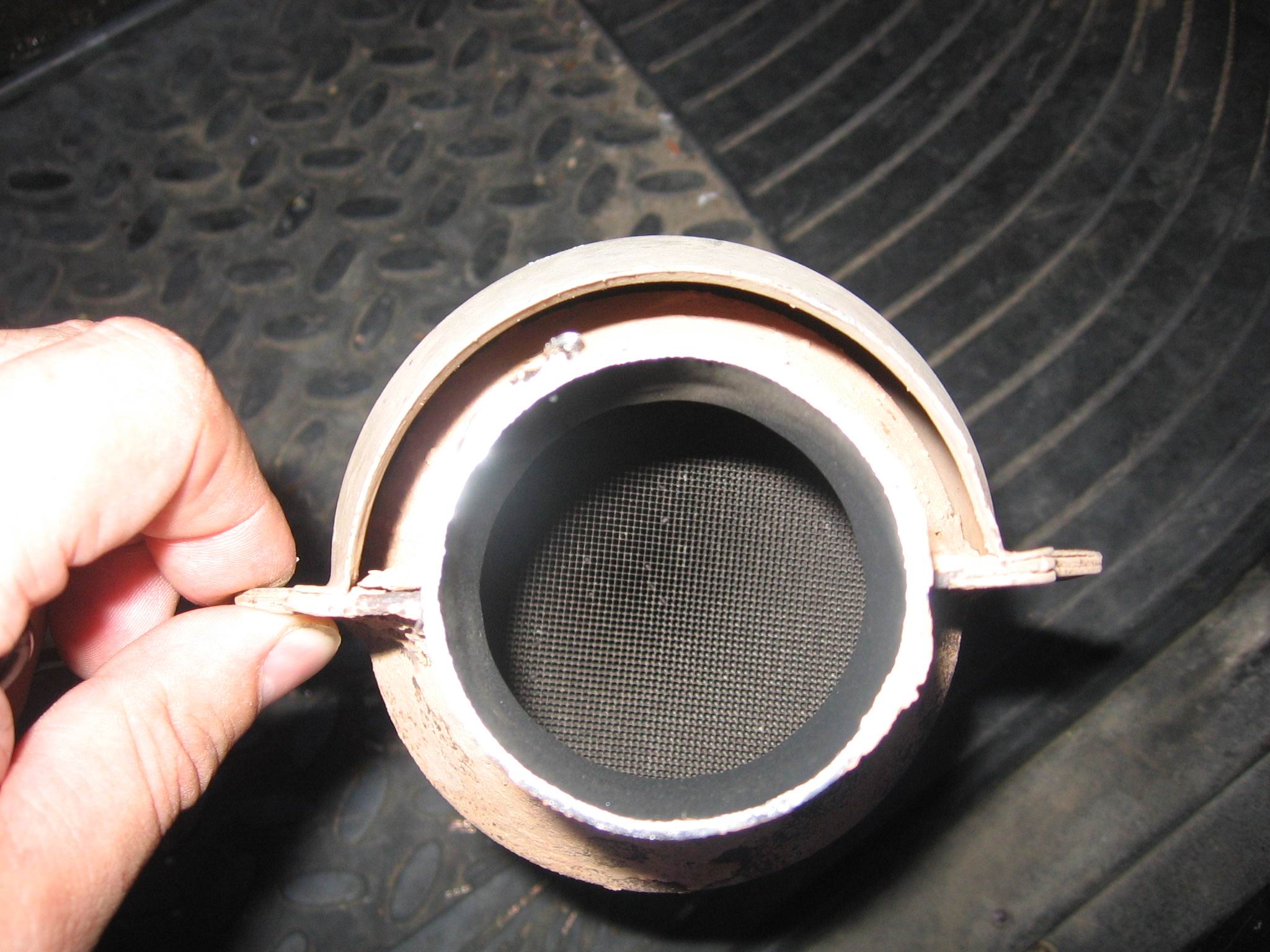

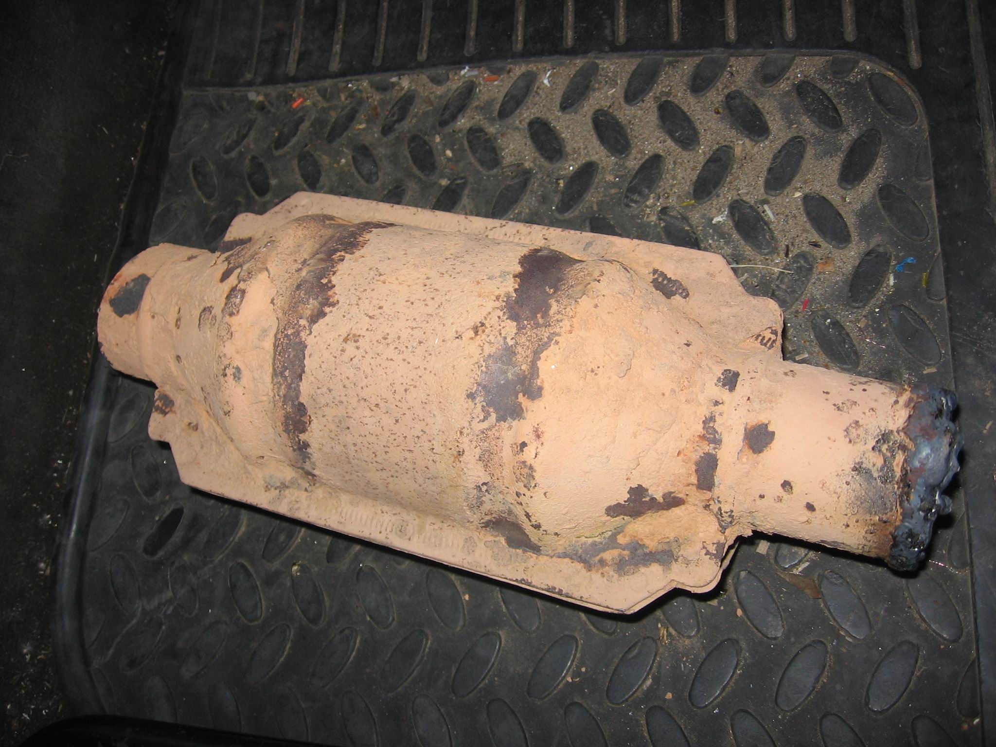

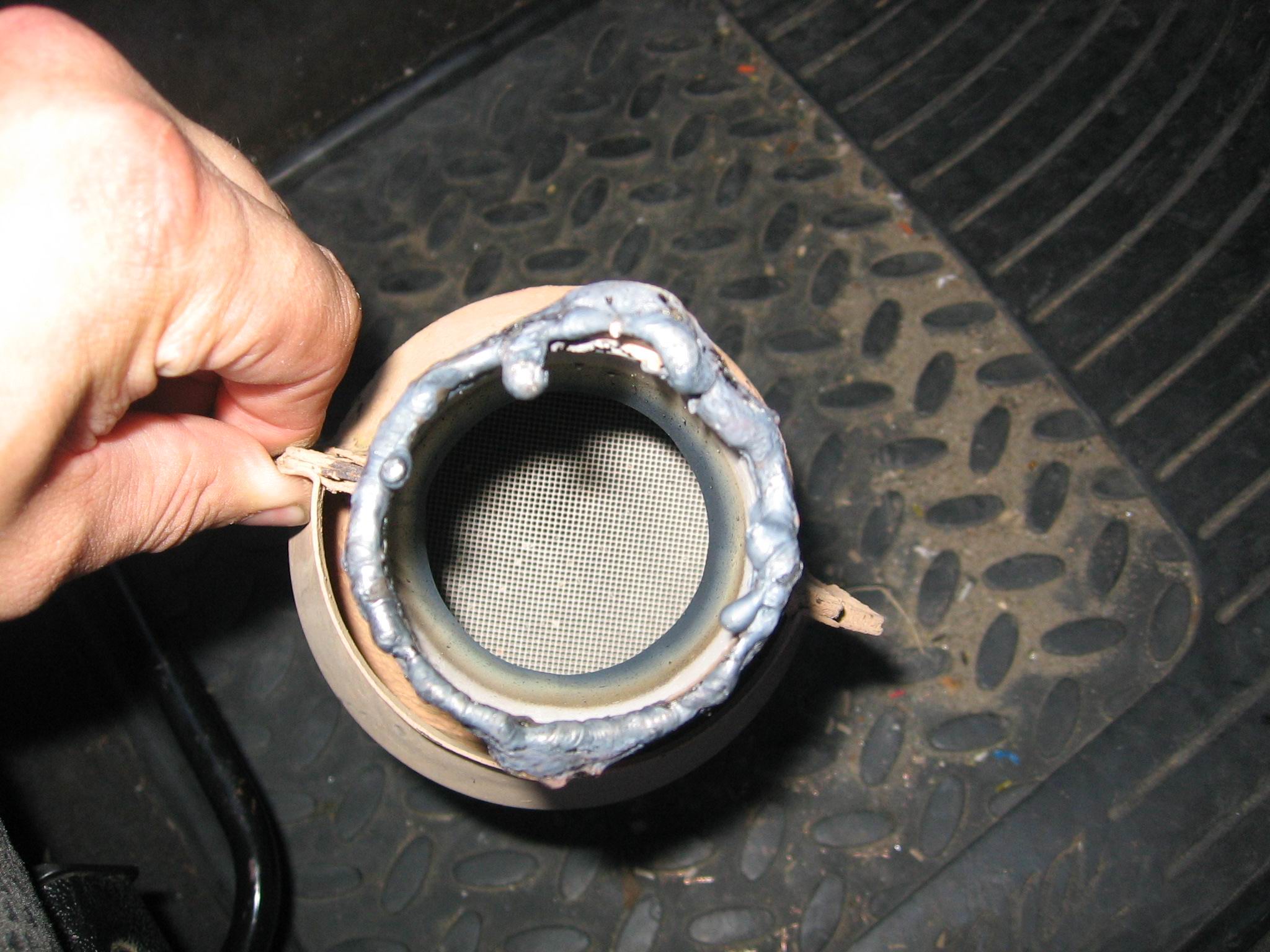

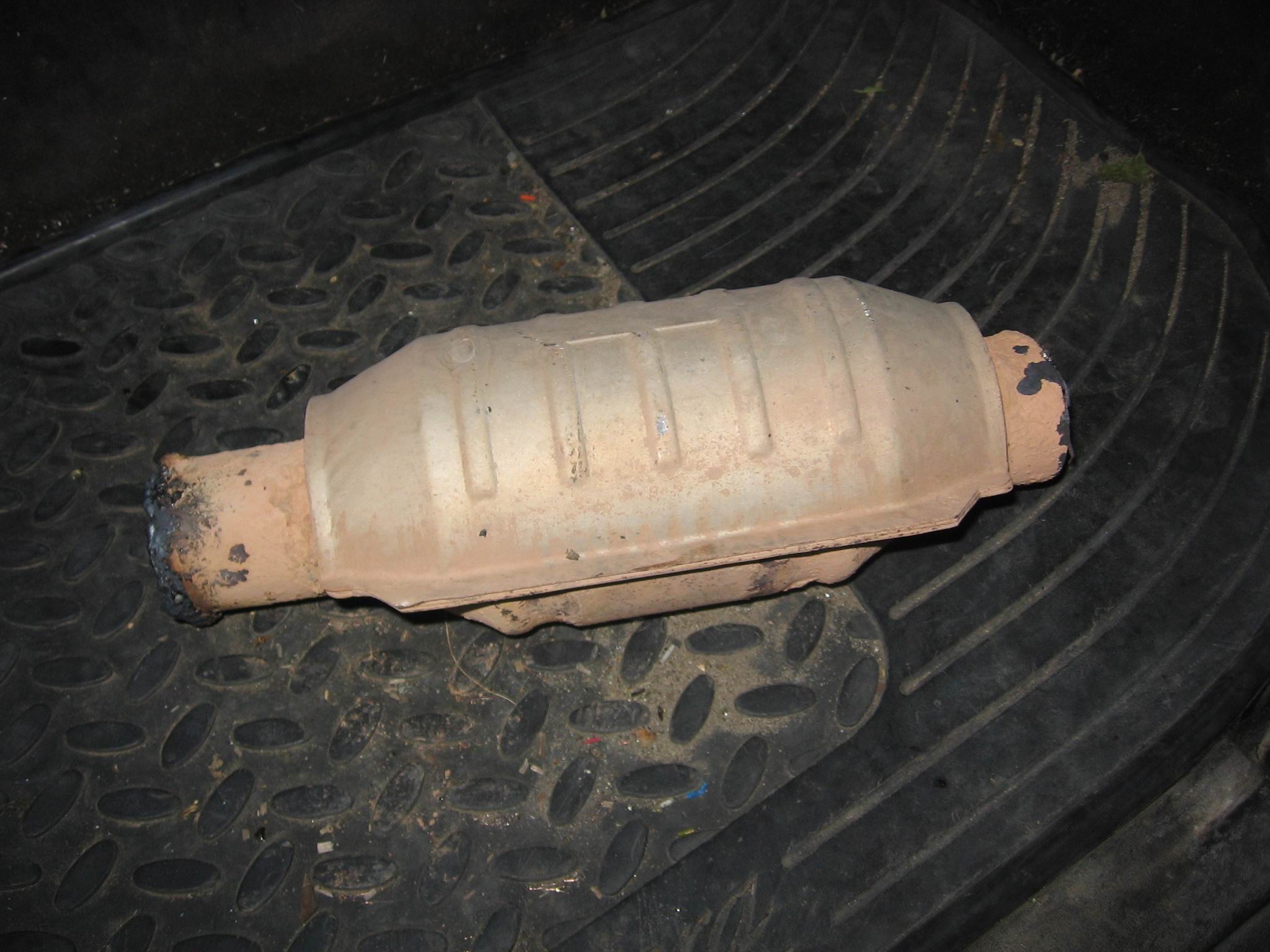

    Итак, итоги дня! :) 1). Срезан нах катализатор и помещен в коллекцию. Фото удаленного:IMG_0850.JPG IMG_0847.JPG хотя сетка вроде на нем еще живая:IMG_0848.JPG IMG_0849.JPG врезан пламягаситель, разницы по звуку выхлопа, если честно, не заметил.2). Отключена нах лямбда. Чек задрал ночью светить в глаза, но О ЧУДО! :rolleyes: Провал пропал совсем!!! Машина стала чуть тупее, разгоняется неохотнее, но по МКАДу 130 бежит. Зато теперь при нажатии на педаль она, сцуко, ехать начинает, а не заикается и спотыкается!Теперь размышления, на что заменить мертвую лямбду?Оригинал, сцуко, жаба не дает покупать. Что колхозить???
    А катализатор то у тебя не родной стоял. У родного форма другая, на Курочкинской фотке это видно.А лябду можно поставить универсальную, трёхпроводную, фирмы NTK.... у меня два года - полёт нормальный. По цене как вазовская 133-я.
