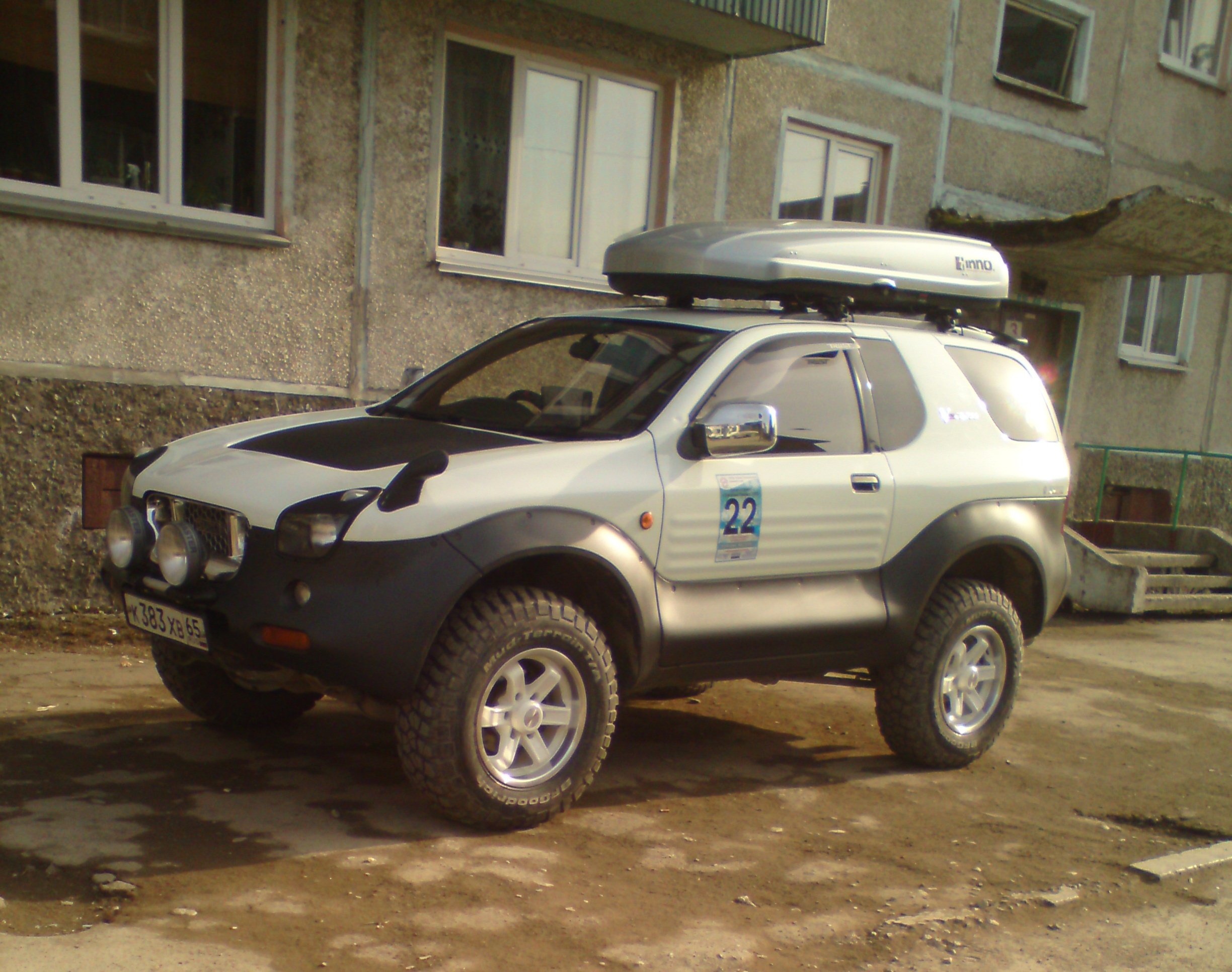

18", шириной 8,5 с родным вылетом 38 будет цеплять?Сегодня заезжал на яму и спецом обратил внимание на диски. Так вот с внутренней стороны от края диска до шаровой опоры около 20-25 мм. Так что диск шириной 8" и с родным вылетом должен войти нормуль. С большей шириной нужно вылет изменять в -. У меня на родных дисках R16 стоит резина 265/70. Хотя это уже обсуждалось.

Не должно. Но будет впритык. Нужно на примерку ехать.18", шириной 8,5 с родным вылетом 38 будет цеплять?

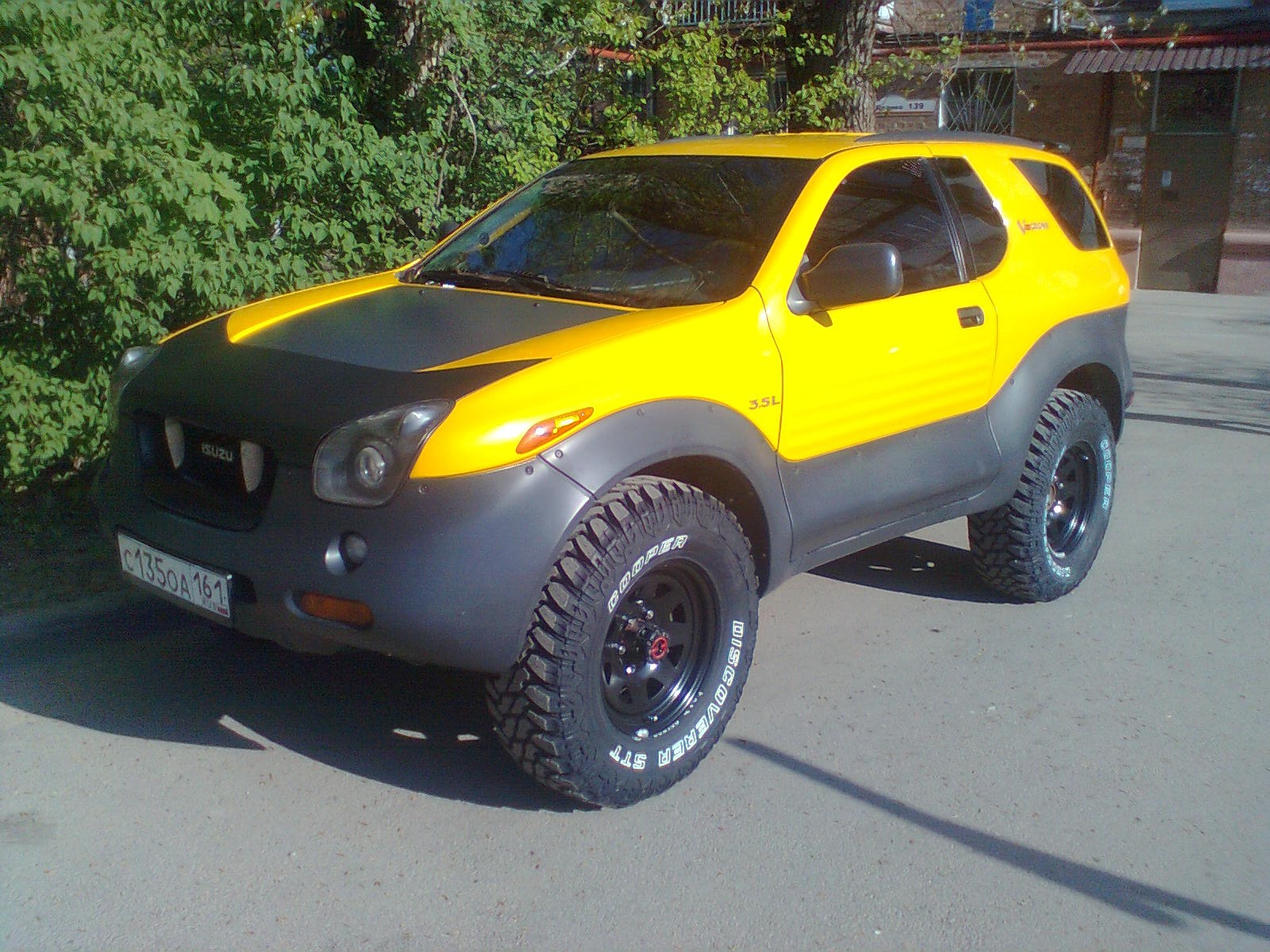

Именно поэтому у меня стоят 245х75х16, следующий размер мудовской резины 265х75х16, а она не лезет.На родных дисках цепляло бы меньше...., а лучше перейди на 265х70х16 если МТшная резина не нужна...Наконец дождался дисков и резины 265/75/R16 диски с вылетом +13. Поставил, а на перед не влезла. Цепляет зараза при повороте, как за бампер, так и за крыло задней стороной. Не прав был dima-sochi, что резать не придется... В общем так и доковылял до дома с задними огромными и маханькими передними
Теперь думаю, нужно снимать крыло и бампер для манипуляций или сделать по месту?

Я все по месту делалНаконец дождался дисков и резины 265/75/R16 диски с вылетом +13. Поставил, а на перед не влезла. Цепляет зараза при повороте, как за бампер, так и за крыло задней стороной. Не прав был dima-sochi, что резать не придется... В общем так и доковылял до дома с задними огромными и маханькими передними

Говорят, что с 38-м вылетом повеселее. У меня на 20-м задевало за арки со стороны салона.Наконец дождался дисков и резины 265/75/R16 диски с вылетом +13. Поставил, а на перед не влезла. Цепляет зараза при повороте, как за бампер, так и за крыло задней стороной. Не прав был dima-sochi, что резать не придется... В общем так и доковылял до дома с задними огромными и маханькими передними

Сначала подбираешь шину, какую хочешь, затем по ней подбираешь диск и все это сравниваешь со стандартным размером веховских колес 245х70х16 подставляя данные в шинный калькулятор(просто в любом поисковике набираешь). Смотришь, насколько больше или меньше относительно нашего размера.У этих дисков полка 8, вынос +10, R18, сверловка тоже подойдет. Диски влезут, остальное зависит от размера шины. Желательно чтобы размер совпадал или был в пределах: внешний диаметр не больше 30мм, ширина не больше 20-30мм. (например 265х55хR18)подскажите хочу покупать 4GO 642 8xR18 6x139,7 ET10 DIA106.2 BMFL : http://www.spbkoleso...t=rims&id=18953 влезут или нет , чтоб не проколоться

А вот ты ручные ХАБы поставил, расход топлива изменился?На первомайских испытал колеса на бездорожье. Дождя не было (жду теперь как никогда ), гоняли по сухому и чисто геометрически всякие вывешивания и повроты без проблем. Но это все с учетом подрезанного бампера и пластика на арке. Переезды по пересеченке просто на ура! Штурмовал два брода. Один сантиметров 30, другой где-то 70-80 - в общем здорово выше колена. Скоро выложу видео в ютуб и дам ссылку.Вес колеса в сборе за 20 кг уходит по субъективным ощущениям. Отбалансировались нормально, но на некоторых грузов навещали прилично.Удивительно, но расход снизился! Из-за увеличенного диаметра теперь при показаниях 50 миль/ч на факте едешь все 60 (точные замеры будут сделаны в ближайшее время). Я по трассе держу 50-55 по спидометру, при этом обороты 1800-2100 и все здорово. Иной раз даже надо поддать, чтобы перейти на 4-ю. Также увеличилась инерция - разогнался и катишься очень долго без газа. Плюс у меня еще ручные хабы стоят. Заправляюсь 98 бензом.В общем ощущения от колес суперские. Едешь как на подушке - мягко и комфортно. В поворотах конечно лучше не усердствовать, это же не спорткар. Но меня скоростные повороты на асфальте на вехе мало интересуют. Назначение машины другое!Ну и выглядят ИМХО, даже лучше, чем я ожидал.p.s.Подбираю приличные колпачки под 110ЦО назад. На перед думаю выточить вставки, чтобы закрыть щель между диском и ступицей.

Не могу сказать, т.к. все совпало одновременно почти - на хабах проездил 2 дня и поменял колеса. Но за эти 2 дня почувствовал, что машина стала идти легче. И стала какая-то более верткая.А вот ты ручные ХАБы поставил, расход топлива изменился?
