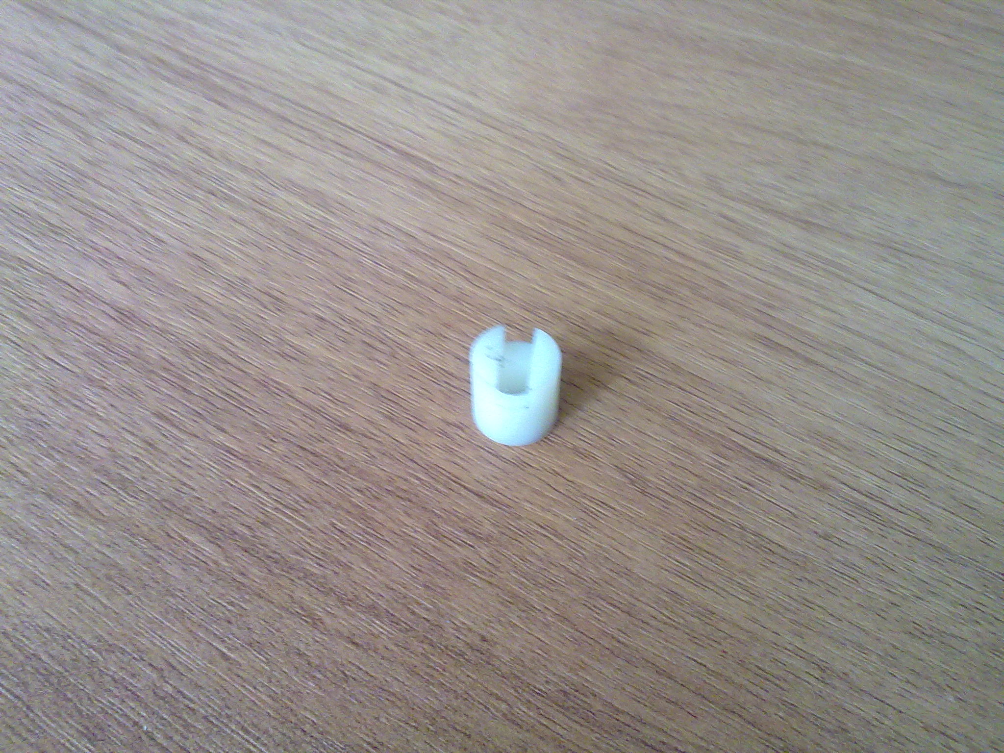

Это восстановленная?Проблема с датчиком положения дросселя. Эпоксидка и пилка для ногтей проблему не решила, симптомы остались. Кто-нибудь покупал новый и где?

Надоело мне востанивливать данную приблуду и просто отсоеденил трубку и заглушил.) Дергатся перестала, никаких изменений не почувствовал в работе двига.) Чек не горит.) Ну и фиг с ним подумал я и поехал дальше.) Так и катаюсь.)Нет, до восстановления.Восстановленная, MaestroSan, практически не отличаетсятся от твоей.А датчик продают только вкупе с впускным клапаном, ценник у нас около 600$. Ну и б\у около 200, тоже вместе с клапаном. Отдельно найти не могу

А какую трубку глушил? Подачи вакуума? Если можно фото.А мне местные токаря вытачили. Пойду поставлю, посмотрю.Надоело мне востанивливать данную приблуду и просто отсоеденил трубку и заглушил.) Дергатся перестала, никаких изменений не почувствовал в работе двига.) Чек не горит.) Ну и фиг с ним подумал я и поехал дальше.) Так и катаюсь.)
