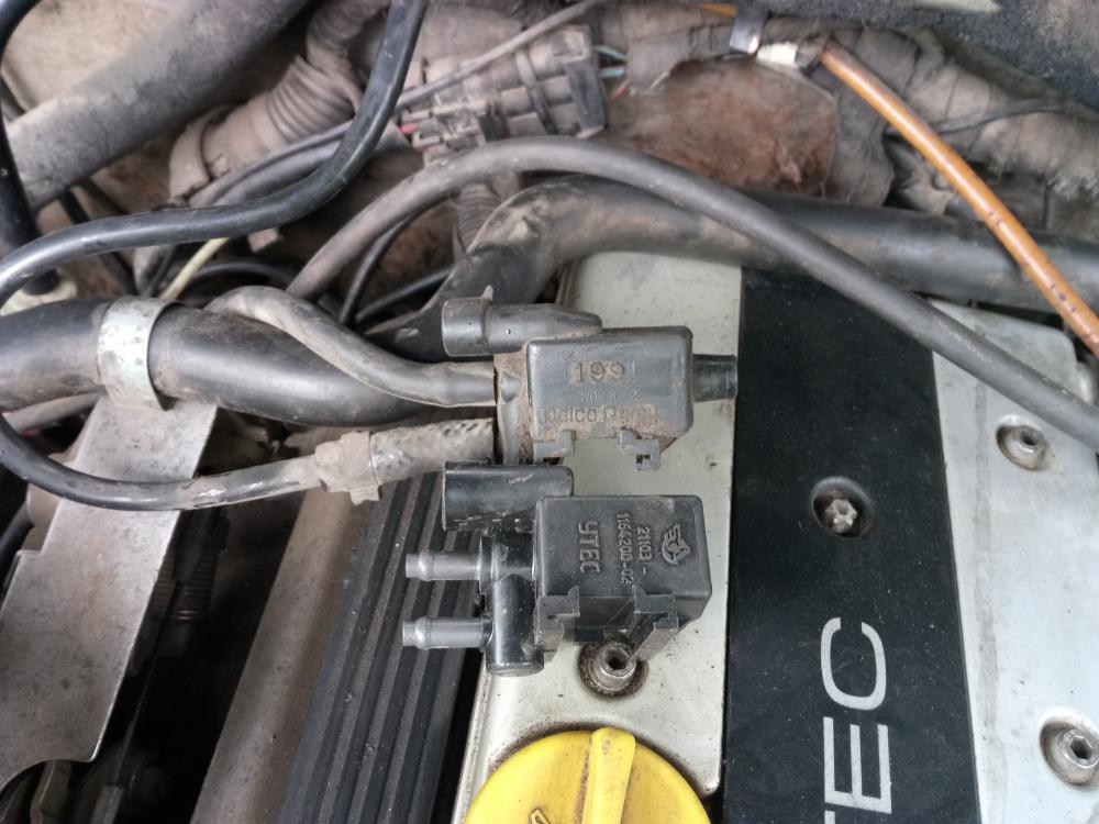

					Вылезает ошибка 61 (клапан аккумулятора паров топлива)
Диагностировал перемычкой.
Подскажите что это за чудо механизм, где он располагается?
На ГБЦ между ГБЦ и моторным щитом в салон и правее по ходу машины весит на кронштейне вроде. Черная коробочка с черными трубочками d8мм и разъемом. Не перепутай с ЕГР - он слева по ходу.
клапан аккумулятора паров топлива поставил от десятки (  21103-1164200-02 ). Подошёл 1в1 даже по разъёму! Ошибок нет!
