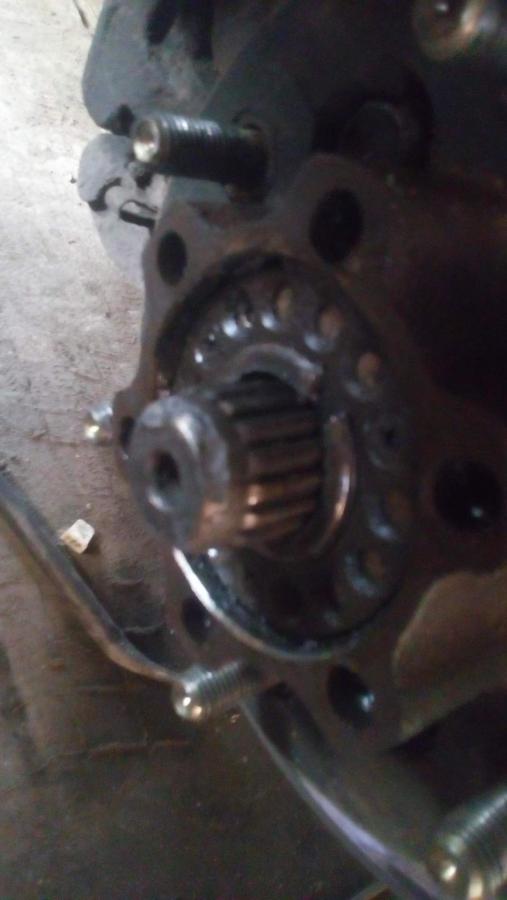

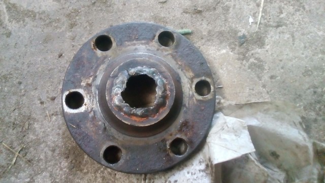

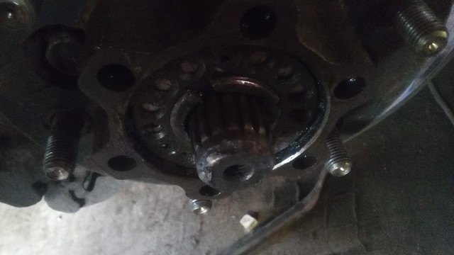

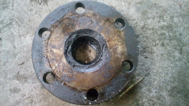

по поводу сварки!!!меня тут чел порадовал один, показал на фросе как под крышками хабов все было на глушняк заварено..
