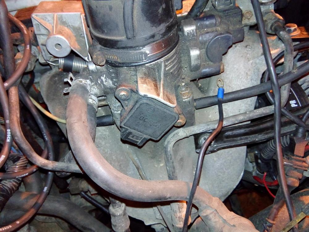

Подскажите, что это за реле и куда подключаются чёрные провода? Их два. Один длиннее, второй короче. Оба оканчиваются клеммами "под болт".
					#2642
Отправлено 08 ноября 2017 - 22:17
это хитрожопое реле регулятора тока...подключается к генератору..

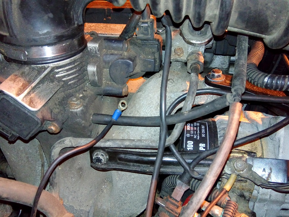

А каким образом? У меня два свободных провода от него. Оба чёрные. Один подлиньше, второй покороче. На фото виден один из них около дросельной заслонки...

То есть просто при включении зажигания он включаться не должен? Если не разберусь, в выходные всё сфотаю. На фото видно как подключен ДПКВ около генератора. Видимо не правильно... А разъём этот от положения дроссельной заслонки?!

В том то и дело, что другого нет. И для датчика детонации не нахожу. zaziG подсказывает, что они снизу "чёрной коробочки", где провода форсунок. В субботу проверю эту версию. Если и там нет, то
. А провод, да чёрный с клеммой под болт, и второй с этого же реле, такой же. Корпус дроссельной заслонки вроде обычный

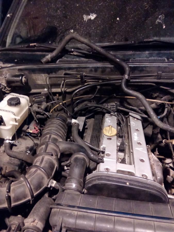

Справа-сзади это не для холостого хода приблуда? В том то и дело что разъём от ДПДЗ подключен к ДПКВ. А разъёмы от ДПКВ и ДД я не нашёл... От этого видимо и все проблемы! А реле топливного насоса стоит в блоке предохранителей или отдельно? Если удастся сделать фото местоположения разъёмов датчиков, был бы очень признателен.

Ёпрст...Ты нахлобучил дроссель от своего старого мотора на Y22SE ? ![]()
ДПКВ - это датчик Холла и он работает (дает изменяемые значения) только при вращении КВ, когда существует переменное магнитное поле. Системе (ЭБУ) в первый момент опроса ЭБУ нужна только целая цепь с ДПКВ. То есть она должна быть замкнута и иметь заданное значение проходящего в цепи тока.
Моторчик бензонасоса - включается временным реле и при отсутствии запуска двигателя тупо через N-секунд (таймер в реле) выключает питание моторчика
					#2650
Отправлено 09 ноября 2017 - 18:13
Пришлось. На Y22XE привод заслонки эляктрический, а у меня тросик в машине... Про ДПКВ более менее всё ясно. Осталось найти куда его воткнуть (разъём).

в общем давай по верхней фото тебе расскажу...1..провод этот кинь на массу прикрути его к мотору... и второе...и самое главное на этом фото я увидел следующее...ты соединил штекер дроссельной заслонки с датчиком положения колен вала..(в нижнем левом углу на фото..около генератора))) ставь всю эту канитель по местам и будет тебе счастье..
					#2654
Отправлено 09 ноября 2017 - 21:01
А второй такой же провод куда прикрутить? По датчикам то понятно, что надо по местам... Места найти осталось
 (под чёрной коробочкой).

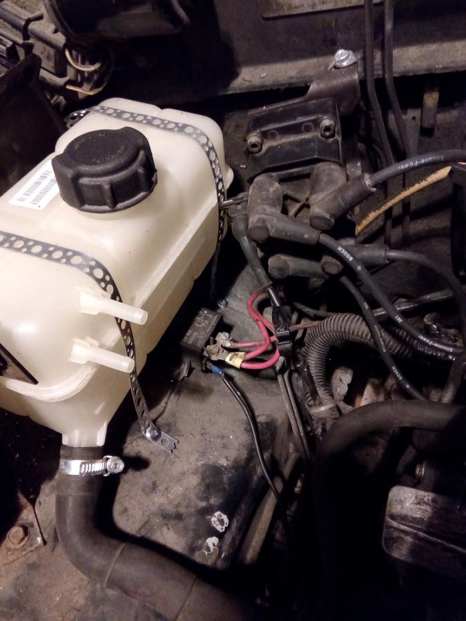

Отправлено 09 ноября 2017 - 21:22
по поводу реле надо подумать...так ты по катушке посмотри...
					#2659
Отправлено 09 ноября 2017 - 21:38
Смотрел, ничего на ней не написано.
написано под каждым проводом..сними и посмотри!!
