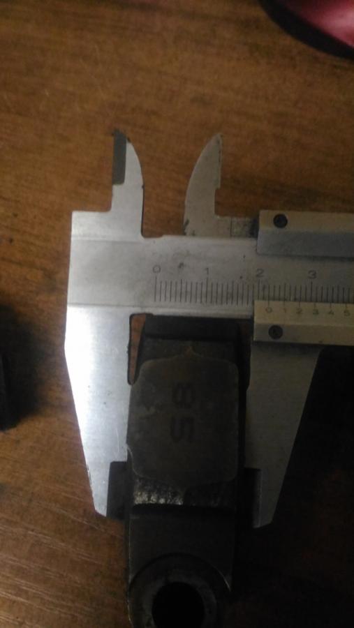

Колено от X22XE Синтра встало в блок X22XE ОФА, но у меня изначально стояли шатуны на 22 мм (бывают на 26мм)
О! Пошла мазута )))  Шатуны измерим. Спасибо за инфу!
А в синтре если не ошибаюсь есть балансирные валы?.... С коленом что-то делалось?
