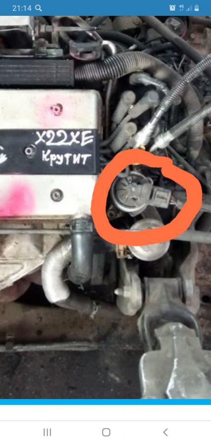

    Всем доброго время суток, подскажите пожалуйста что это такое?
    #2717 Вехомечтатель
    Отправлено 12 марта 2020 - 18:23
    Это ЕГР !  :pleasantry:
