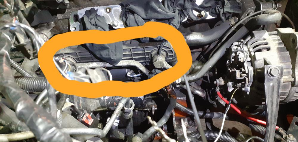

    Егр и подмешивание воздуха глушил? И охлаждение у тебя штатное?
    Подскажите пожалуйста, что это?
    походу дела егр от офб вместе с трубкой на печку..егр заглушен ,подмешивалка воздуха (которая стоит около воздушного фильтра) тож отключена и выкинута ..охлаждение стд кроме радика ..стоит от газели медный трёхрядный..

    Сможешь пжл. Фотки прислать охл от куда куда что идёт:) буду очень признателен.радик газелевский справляется?
    Тоже буду глушить всю эту хрень

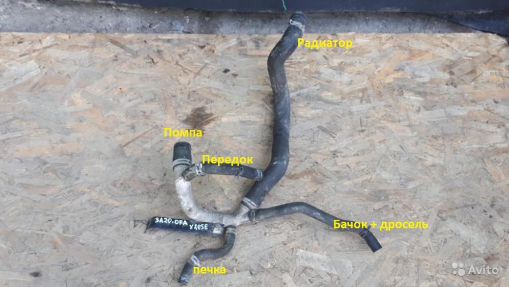

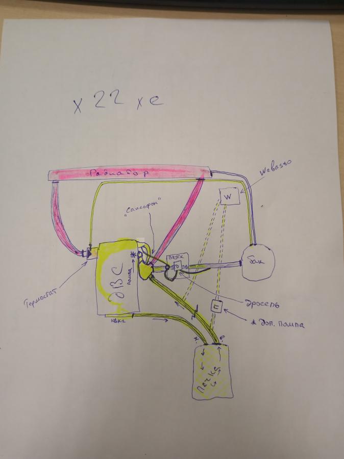

    Мужики, помогите разобраться с охлаждением на офа х22хе. Откуда какие куда патрубки идут? Может есть схема какая то ? И что вот это на фото?
    Как я понял на первом фото это масляный радиатор? На фронтере разве он не должен находиться перед основным радиатором?
    у тебя автомат ?

    Глуши нафиг жестью с консервной банки и снимай подмешивание. проблем никаких не будет зато будет место к парубкам датчикам и генератору поболее ))) езжу уже так с 2011 года. Все нормально.
    По схеме всё понятно? )) Лишнее на моей схеме только ответвление на вебасту, после печки....
    Мелкие трубки, которая у тебя на фото, выходит с "писюна" у передка, идет на впускной коллектор, там такое "колечко" с двумя штуцерами.... вот на него. Со второго штуцерка этого кольца, идёт на дросель. С дроселя возвращается в патрубок который с бачка идет на "саксофон - фланец" (херня под впускным, собирает в кучу возвратку с печки, с бачка подачу, с радиатора, на помпу....)

    Спасибо. Схема хорошая и понятная. Но Уже разобрался и даже все собрал. Запустил, катаюсь устраняю все мелкие косяки. Спасибо всем участникам, этой теме И отдельное огромное спасибо zaziG. VladTr и Konstantin-Volk с драйва. Всем ровнейших дорог и полного бака)
    КВКГ = ЕГР по вашему))))
    Ты вебасту после печки поставил? Я у себя на хонде до печки врезался и на фронтере тоже хочу до печки врезаться... кстати второе фото саксофона именно его заказал и поставил. Его не было вообще. Щас все чётко с охлаждением.
    Да, я вебасту после печки врезал. Мне главное прогрев движка, в приоритете. Я не стал вентель отопителя подключать. Движку прогревает, (управление через GSM, телефону) затем выхожу я, сразу запускаюсь и печка уже теплым начинает дуть.
