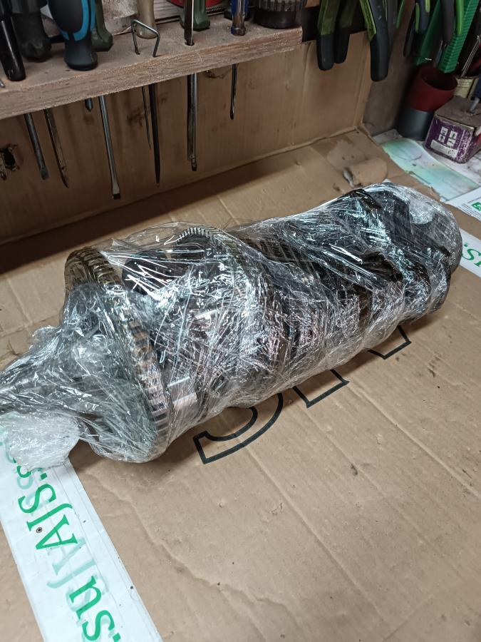

    И ещё вопрос, а как прочистить масляные каналы в коленвале. Там вроде бы также есть заглушки?

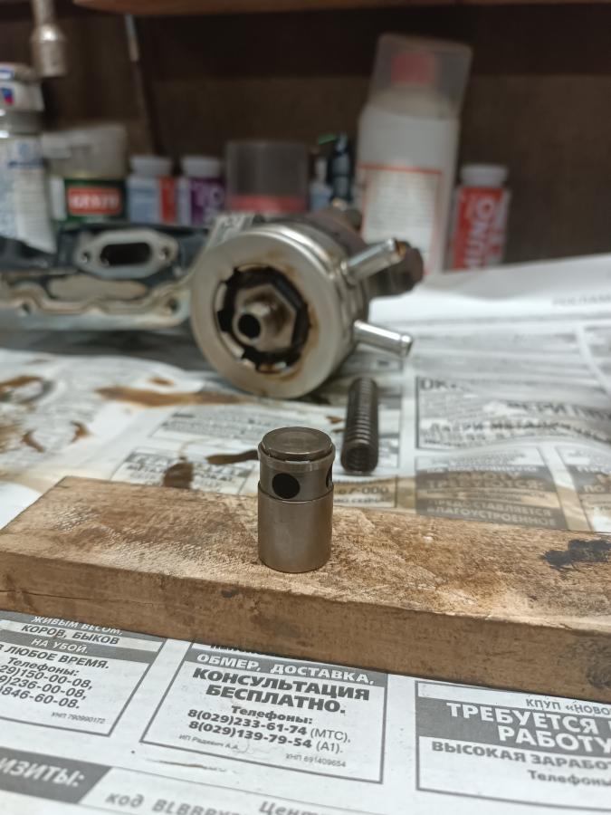

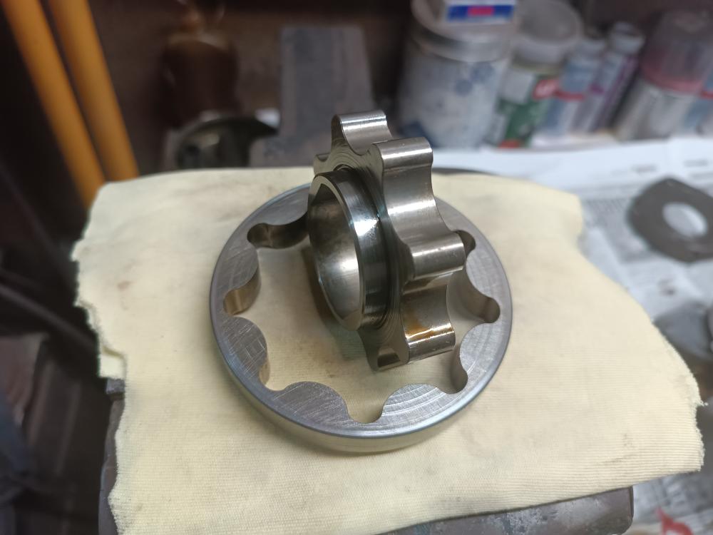

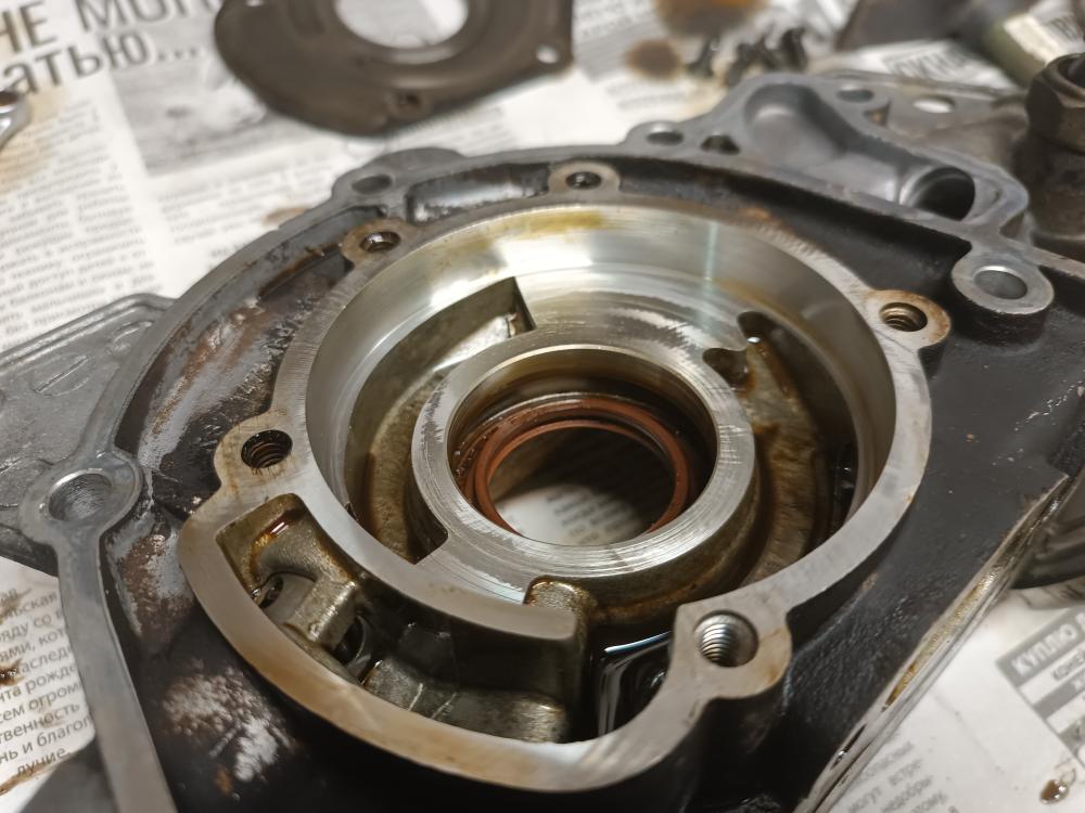

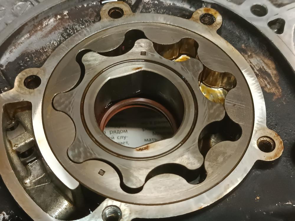

    Сегодня разобрал масляный насос, его также приобрел дополнительно от z22xe. Мне кажется, износ совсем не большой.

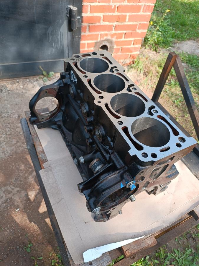

    Забрал блок с расточки. Осталось навести марафет - покрасить снаружи.
    Ещё не куплены вкладыши. Шатунные, не дорогие, а вот коренные, если рассматривать именно на двигатель Z22XE, стоят в два раза дороже, чем от X22SE. Там их два вида, на широкую и узкую шейки.
    По каталогу кольбеншмидта, все должно подходить

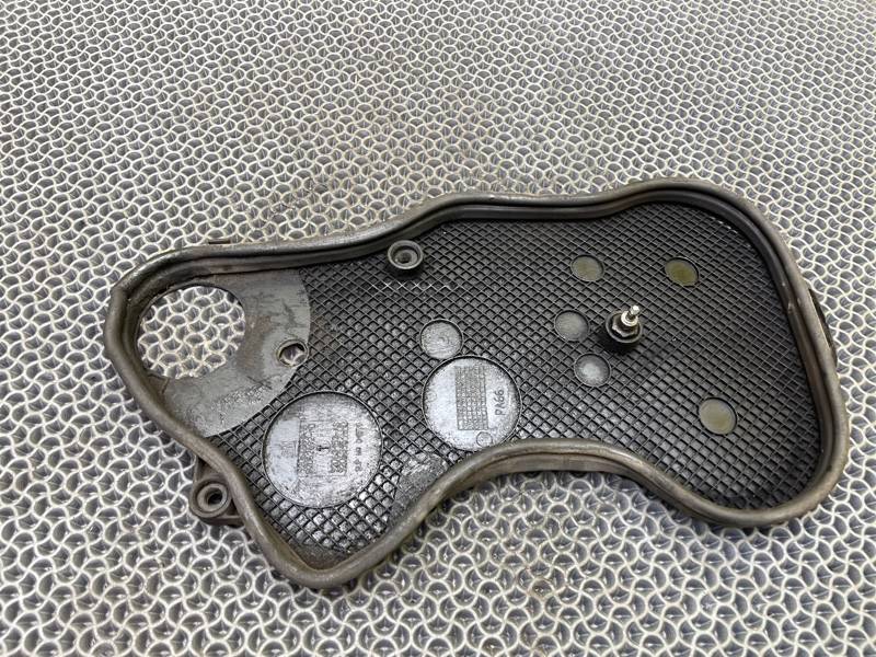

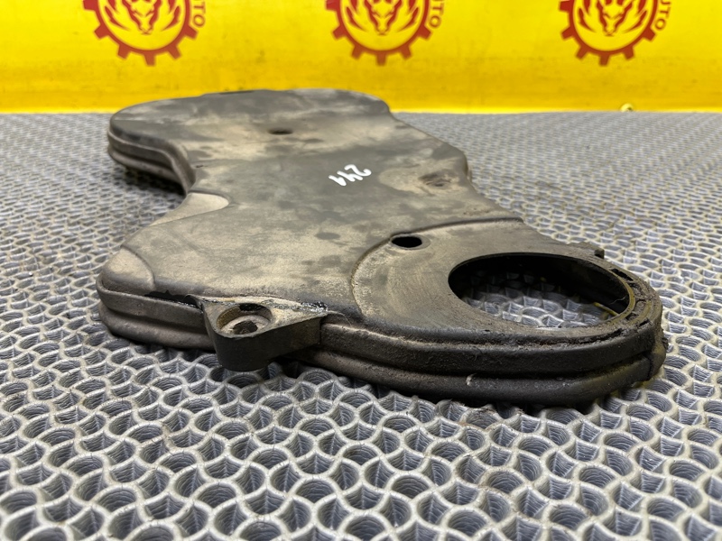

    Паpни подскажите. Какую крышку ремня ГРМ можно поставить на y22se? Кто чё предлагает кто-то омеги 2.0 кто от 2,2 кто от Синтра х22хе

    Они на озоне новые есть правда Турция. Но от двигателя x20xe ,не знаю подойдёт ли ?говорят короче они
    #270 andrea1963
    Отправлено 10 ноября 2025 - 11:33
    • 11 572 сообщений
    ...не знаю подойдёт ли ...
    Не подходит.
    Заглушки масляной галереи, к слову, были легко выкручены из блока. Резьба - конусная. Новые, были приобретены на всякий случай, не понадобились. Старые, по совету коллег, посажу на фиксатор резьбы.
    И еще, в нашем коленвале, пробок нет.

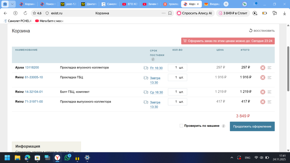

    Тосол уходит, потраиваит на ХХ. Возможно прокладка. Буду голову снимать. Года три назад капиталил. Хочу купить новые болты ГБЦ. Подскажите что лучше взять. Прокладка стоит Аджуса. Ей нет доверия. Металлические бывают? Что взять?
    Металлических на встречал. Бери викторрейнз, вариант неоднократно проверенный.
