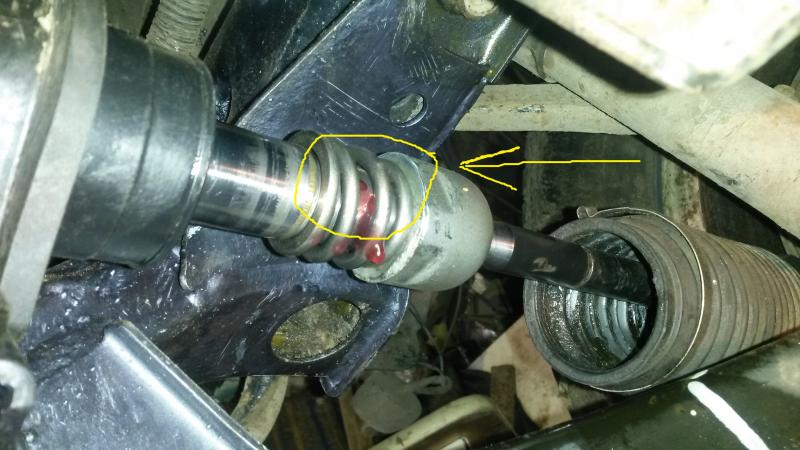

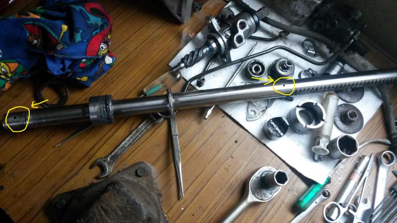

    Приветствую! Вопрос такой - в самом штоке рейки (вал центральный) есть отверстие, оно сквозное и выходит с правой стороны где прикручивается рулевая тяга. так вот у меня с неё масло давит!!! :Cherna-facepalm:  вроде собрал всё в обратном порядке от разбора. голову сломал. кто знает что накосячил??? завтра фотку сделаю.
    #263 VladTr
    Отправлено 01 апреля 2016 - 06:09
    • 23 252 сообщений
    что-то ужасное пишешь... :) пришли фотки

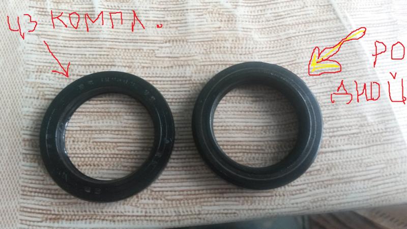

    20160323_210902.jpg разбирал сегодня второй раз рейку :Cherna-facepalm: из за этой течи! выяснилось что сальник редуктора с родным разные 20160324_011738.jpg могло через него! по валу 20160323_235314.jpg в центральное отверстие и наружу через этот я так понимаю воздушный канал, ну конечно вероятность есть и центральный сальник может пропускать. но при разборе он был в норме.
    #265 VladTr
    Отправлено 01 апреля 2016 - 20:44
    • 23 252 сообщений
    attachicon.gif20160323_210902.jpgразбирал сегодня второй раз рейку :Cherna-facepalm: из за этой течи! выяснилось что сальник редуктора с родным разные attachicon.gif20160324_011738.jpgмогло через него! по валу attachicon.gif20160323_235314.jpg в центральное отверстие и наружу через этот я так понимаю воздушный канал, ну конечно вероятность есть и центральный сальник может пропускать. но при разборе он был в норме.
    что за сальник редуктора?
    Вообще внутрь штока задавливать масло не может, если только ты чего-то неправильно собрал. Детали рейки все правильно ставил при сборке?
    Если сальники штока пропускают, то масло должно было просто в корпус рейки стекать

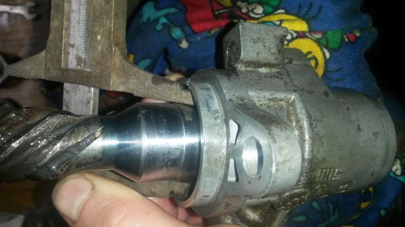

    20160324_013130.jpg его я называю редуктор :rolleyes: , а сальник правильно поставил т.к. сегодня разбирал и проверил. вот я щас думаю если бы сальник редуктора нижний то у меня ливонуло бы с левой стороны из рейки! а если сальник штока ( он ближний к этому отверстию) может пропускать из-за размера! я когда его ставил не померил а просто приложил к старому и на шток прикинул. вроде плотненько был.
    #269 VladTr
    Отправлено 02 апреля 2016 - 05:18
    • 23 252 сообщений
    attachicon.gif20160324_013130.jpg его я называю редуктор :rolleyes: , а сальник правильно поставил т.к. сегодня разбирал и проверил. вот я щас думаю если бы сальник редуктора нижний то у меня ливонуло бы с левой стороны из рейки! а если сальник штока ( он ближний к этому отверстию) может пропускать из-за размера! я когда его ставил не померил а просто приложил к старому и на шток прикинул. вроде плотненько был.
    Если честно, то редуктор стоит на машинах, где нет рейки :) в гараже у меня лежит от старой Фроси :)
    Еще раз повторюсь - проблема когда появляется? Постоянно или когда рулем крутишь?
    т.е. толщина и кромки разной конфигурации!??
    а чего ж ты смотрел когда ставил/сравнивал.....а то одинаковы.....все там как прям в звизде у Аннушки подходит.. :giggly:

    кроме толщины и конфигурации сальники могут быть разной жесткости. Если поставить на большое давление мягкий сальник - то получишь фонтан из масла, если упрешься куда-нить колесами и будешь активно руль крутить
    как строите.....блин..... :Cherna-facepalm: все на глаз....прикинул....засунул......высунул..... :Cherna-facepalm:
    ну надо было бы хоты бы натяг кромки сальника сравнить у старого и нового.....+ учесть небольшой износ у старого....хоть по жмакать кромку.....сравнить по жесткости.... :giggly:
    вот как раз похожая ситуация была именно на старых редукторах....ОФа и ИТ....подбирал верх. сальник......а он чуть тоньше....чуть мягче......ну поставил.......а через 100км масло хренчит по полной.....т.к. кромка ни держит.....
    а почему тебя и просил сравнить старые и новый ремкомпл..... :yes:
    ни все так однозначно..... :wacko:
    р.s.ни успел...опередил ты меня Володь :yes:

    всё там то!!! кроме сальника редуктора нижнего. после удара у меня погнуло вал и через центральный сальник ссыт. ближайшая точка выхода это отверстие в валу. P.S. кто внимательно читал и смотрел фото тот поймёт. рейка была убита. была попытка восстановления.
    Да и ещё сальники все высокого давления!!! в отличии от обычных визуально и ребёнок отличит  :giggly:
    Так что не обижайтесь товарищи соклубники!!! может кого и обидел. но руки не из зада ростут и не одну машинку вернул к жизни... и с этой мелочью справимся :rolleyes:
    #277 VladTr
    Отправлено 03 апреля 2016 - 20:20
    • 23 252 сообщений
    всё там то!!! кроме сальника редуктора нижнего. после удара у меня погнуло вал и через центральный сальник ссыт. ближайшая точка выхода это отверстие в валу. P.S. кто внимательно читал и смотрел фото тот поймёт. рейка была убита. была попытка восстановления. Да и ещё сальники все высокого давления!!! в отличии от обычных визуально и ребёнок отличит  :giggly:
    А вот теперь уточняющий вопрос - как ты определил, что погнуло вал? И что в итоге, ты этот гнутый вал поставил назад?
    покрутил его :yes:  и левая сторона видно гнута. там где зубья. да поставил. мне щас рейка нужна чтоб выгонять машину из гаража. без гидрача покатит. закажу другую. :pleasantry:
    Ну тогда в этом кроется, как минимум, одна из причин! Кривой шток тебе дает радиальную нагрузку на вал золотника, соответственно, возможно смещение вала от его геометрического центра в корпусе золотника со всеми вытекающими.
    Кстати, ты подшипники вала золотника проверял?
    У меня было в свое время смещение расположения валов рейки и углового редуктора, из-за чего стенки роликового подшипника просто-напросто раздавило, в результате чего они потрескались, а вал золотника сместился в корпусе, после этого масло стало сопливиться
