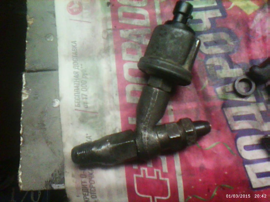

    Кстати Сергей, хочу все спросить, у меня колхоз какой то с маслодатчиком, под верстаком шестерочный дрыг валяется, так вот там такой же точно, что и как правильно должно быть, а то у меня самовар какой то, не нравиться мне такое дело

    Это родной в жигулячем тройнике :-) может доп.датчик ставили на лампу?
    Да, вверху родной, а справа на лампу.

    Правильно. Боченок оригинал, ламповый и тройник колхоз. Там в крышку вкручивается переходник , а в него датчик.

    Спасибо, я так и думал что колхоз, надо бы переходник найти такой и переделать нормально

    Такая ерунда сразу в крышку не вкрутиться. В крышке резьба больше. Смотри там выход шестигранный должен быть.
