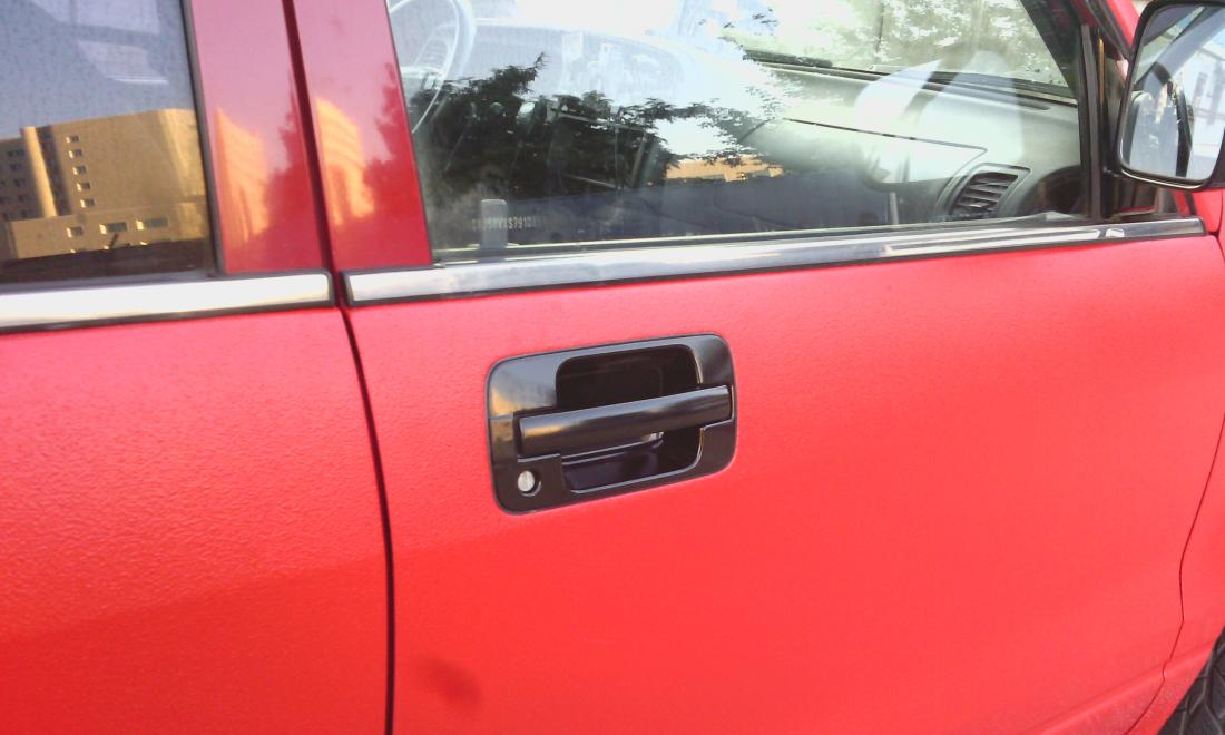

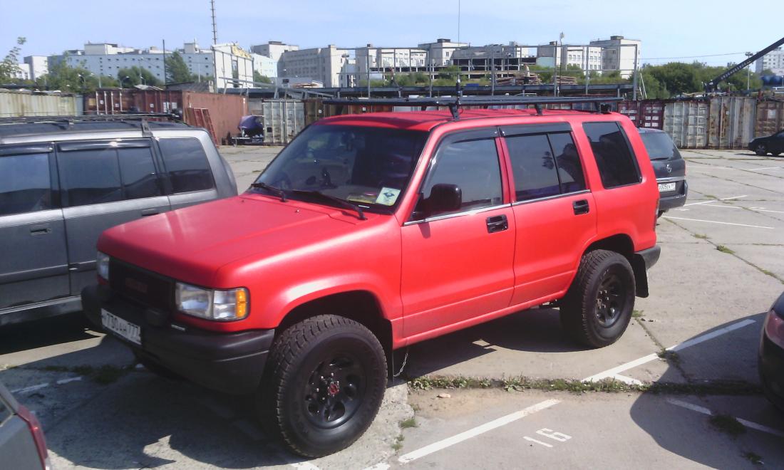

    Скоро, очень скоро покажу...

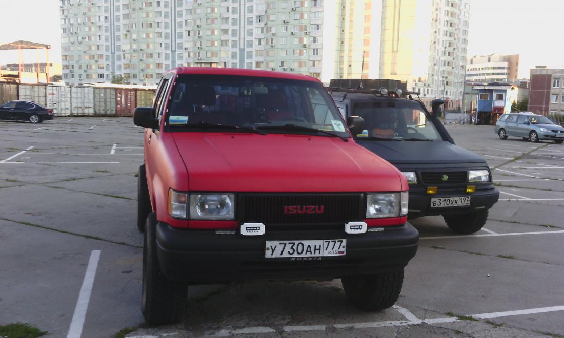

    Нате, зырьте:

    КРуто... а теперь по подробнее, сколько сопло, давление, сколько слоев, сколько краски ушло   :rolleyes:
    Полтора слоя. 5 комплектов, полная разборка-сборка.
    По соплу и давлению не скажу, т.к. красил непосредственно Митрий.
    Самое сложное - разобрать, подварить частью уничтоженное,  поменять полностью уничтоженное, собирать проще...
    26-го должен быть на ней - покажу что и как..

    Рассматриваю фото и удивляюсь,как так можно было в кадр влезть?
    Первое фото,смотрим на экспедиционник и задумываемся-нафига на багажнике пол метра высоты?
    Второе фото-о блин,а он-то плоский  :pleasantry:
    Третье фото-нет экспедиционника :cranky:
    На самом деле клевые фотки,как и покраска   :yes:

    Еще вопрос: как обстоят дела с мытьем авто? грязь в шуршиках цепляется?
    Да нормально с мытьем. Похоже, что у нас одинаковая величина шагрени. Ничего не цепляется, тряпки и мочалки не рвет. Единственное - в шуршики супер мелкая пыль со временем въедается, но наверное это лечится мытьем с шампунем или подобной химией.

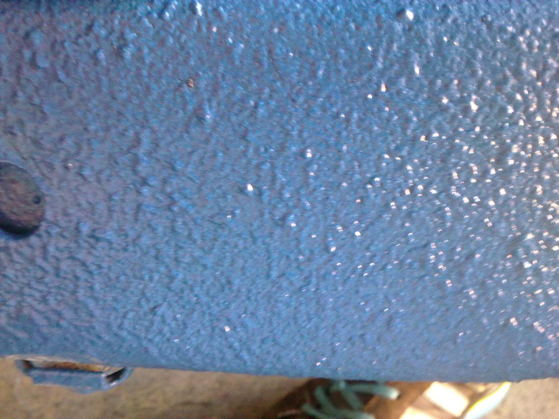

    А нет результатов ... До кузова целиком у меня пока руки не дошли. Экспериментировал с отдельными железяками ...
    Вот на фото пример :giggly:
    И исходя из этих опытов, мне уже кажется, что одной коробки раптора на весь кузов мне было бы мало ...

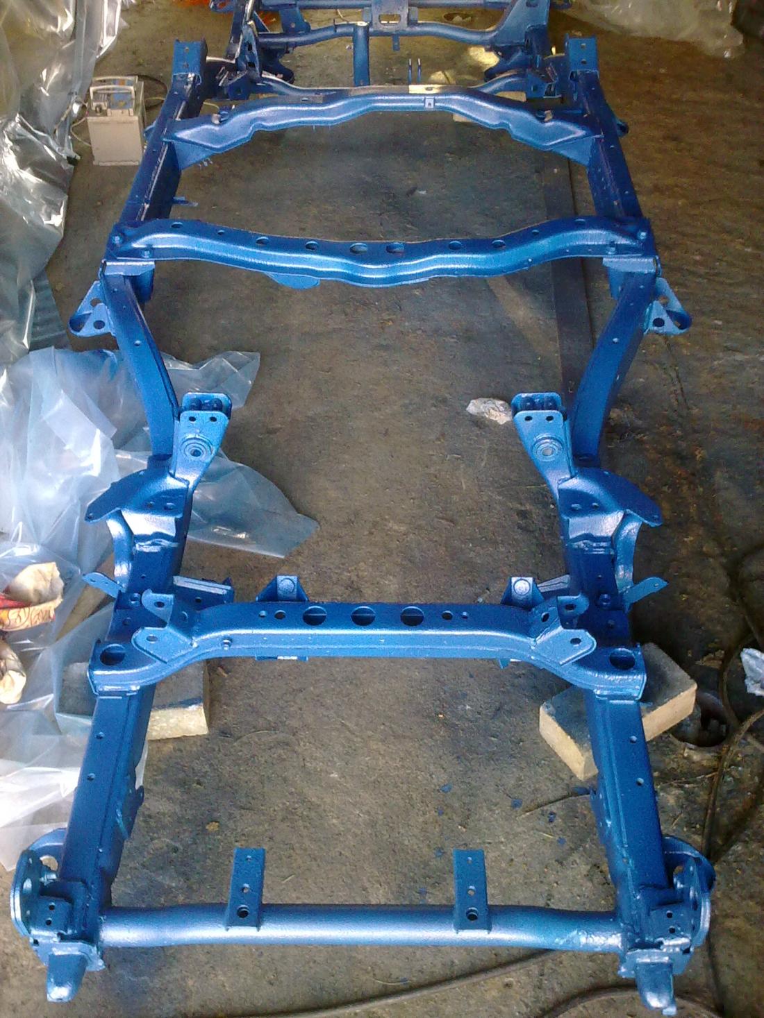

    Я покрасил не кузов конечно... а раму, ушел 1 комплект , 2 слоя не получилось сделать, 1.5 примерно. Конечно тут много краски улетало в никуда, но на кузов короткий , подстраховаться бы и взять комплект + банки 2.

    Офигеть ! Ты раму даже покрасил уже в цвет...
    Пескоструил?
    Конечно, до металла, потом грунт протравляющий (красный) потом 2к.... даже больше, я уже кузов снял ))
