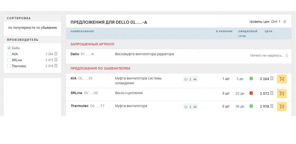

    Купил виску Dello на отцову и в экзисте они закончились :Cherna-facepalm:
    Сегодня забрал, занятная вещица с дырочкой :giggly:

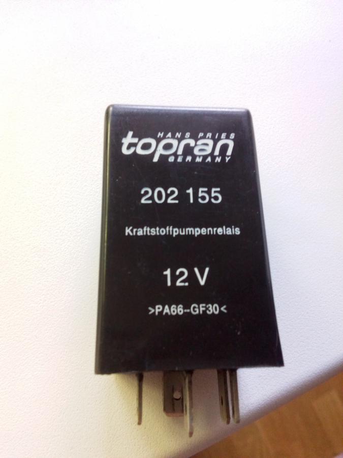

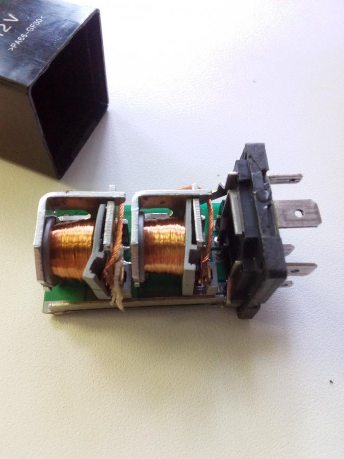

    Вискомуфту установили, всё красиво, по жаре машина выше середины не греется даже в пробках :yes: . Вчера моя ОФА Спорт озябла на речке :Cherna-facepalm: тупо не заводится и все. Такое уже бывало раньше раз пять за год, пощёлкаешь сигналкой, покрутишь и заводится. В этот раз номер не прошёл, нет искры, реле в блоке предов и основное реле бензонасоса щёлкает, а толку нет. Притащил меня отец на дачу на веревке. Я как знал, поставил ему своё реле бензонасоса и машина тоже не завелась. Разобрал эту срань, снаружи красиво всё, залито клеем, разломал , внутри сборка ГАВНИЩЕ!!!! даже китайцы так не собирают. Всё криво, косо, площадь контактов реле не совпадают, пластиковые держатели покривились от времени, отскочила пружинка с одной релюшки, вонь жуткая. Воткнул спичку замкнув контакты, машина завелась. Вот такое классное реле HANS PRIES TOPRAN 202 155. Не советую к покупке. Благо было в наличии старое оригинальное пропаянное реле от отцовой машины. Поставил, приехал в город, заказал
    Hüco 13 2014  , за 680 руб, на сколько знаю фирма хорошая. Вот такие пироги.

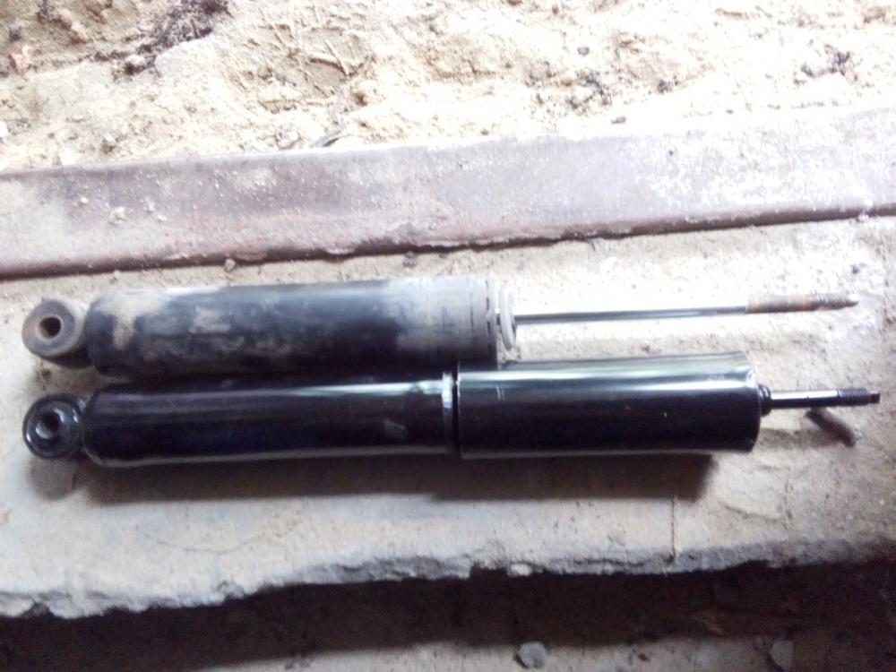

    Обещают дизеля на следующей неделе отдать, нда :Cherna-facepalm: ну  я надеюсь долгострой будет компенсирован качеством :dntknw: Нашёл сегодня причину запаха бенза при запуске и иногда долгого запуска, хомут подачи на рампу был тупо закручен уже за трубкой, то есть сжимал только шланг :Cherna-facepalm: поправил.
    В виду финансового кризиса купил пока амморты на ОФБ вместо разных которые стоят
    Tokico 3677
    масло, на фото сравнение с ОФА длинной 2.4, с ОФБ не могу пока сравнить, брал как по каталогу труперовские по рублю за штуку.

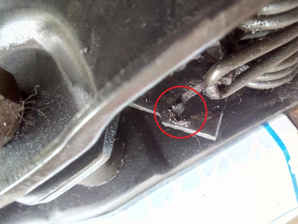

    В итоге полез смотреть регулировку штока ГЦС, шток был выкручен до упора, похоже это и есть причина, т.к скорее всего он не давал высвободиться до конца поршню. Ну ок, покрутил гайки, сделал небольшой люфт на максимально вышедшем штоке. Теперь педаль до конца не хочет сама выходить.... :Cherna-facepalm:  где то 5мм в конце тормозится и меееееедленно выходит, что за :insane: пружина?

    Новости с полей, дизель там же, ждем сцк <_< , полугодовалое говнореле насоса Topran http://forum4x4club....-1501950158.jpg теперь и у отца начало косячить :Cherna-facepalm: благо восстановленый ориджн был. На спортике езжу каждый день, носком ботинка дотягивая сцепу :Cherna-facepalm: шик. Я так понял там педаль сцепления можно отдельно всю снять, займусь, похоже калёная пружина нормально так пропилила в педали канавку и закусывает. Ну кароч наши руки не для скуки  :giggly:

    Вот так пропилило пружиной металл

    Проточку педали на спортике подварил, ну чуть лучше, думаю вся проблема в корзине https://www.google.r...BEOeB6QT1s7aQDg она такая же, но жёсткость похоже на много меньше, ну что ж думаю еще выкинуть пустой демпфер и соединить напрямую, ну и плюс родные манжеты в рабочий поставить, ну это уже больше для успокоения души :P на свои деньги диск с корзиной работают  :rolleyes:

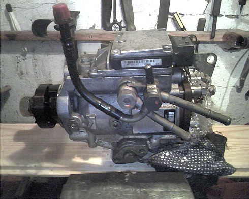

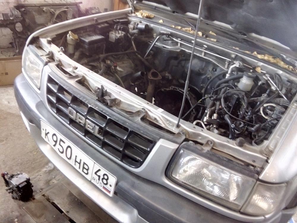

    • Воронеж

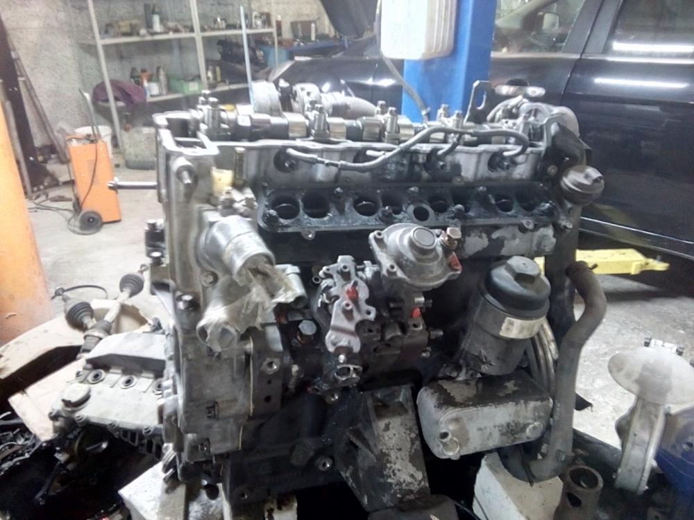

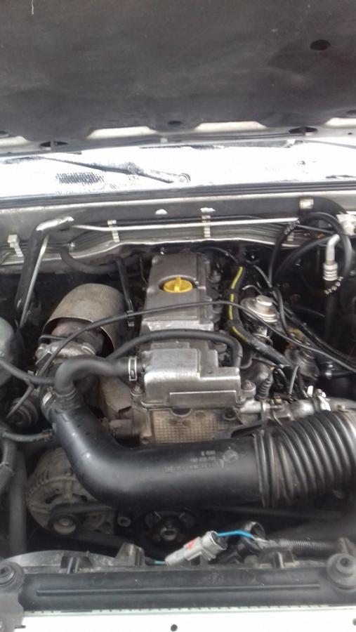

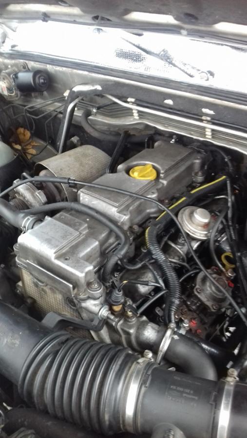

    В итоге не прошло и пол года как мне отдали машину после установки МЕХАНИЧЕСКОГО ТНВД!!!. Правда с приключениями в двух частях. Первая попытка уехать из мастерской закончилась через километр паром из под капота. Оторвало пластиковый штуцер на термостате, пришлось вернуться и оставлять машину. Обещали нарезать резьбу и вкрутить штуцер. Ничего подходящего в итоге не нашли и приварили алюминиевую трубку от печки. Через два дня история повторилась уже на пол пути к дому. Опять пар, буксир на тросу до дома. Как и думал лопнул гнилой шланг , тот самый с этого штуцера, он изначально был дубовый от сельхозтехники, но мои уговоры заменить на новый не подействовали, собрали так, итог предсказуем. В воскресенье снял шланг и после примерки был куплен от таза , но армированный и не дешёвый. Установил, немного покатался, печка ташкент, машина едет нормально, пока всё. Надо оформлять и пропаивать приборку.

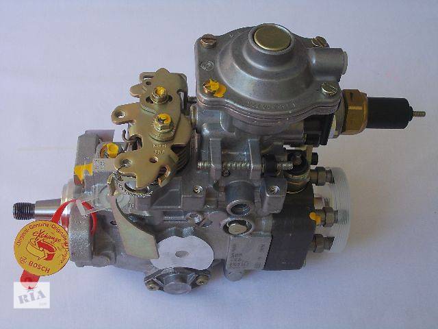

    Кароч электронное гамно было заменено на механику от ивеко, заводится с пол тычка, на холодную чуть гремит, потом фрфрфрф :sm178:

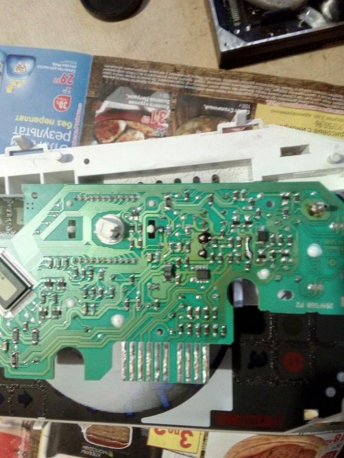

    В воскресенье повезу приборку на пропайку, сам только паяльником горазд, тут потоньше материи, дорожки под фишку буду золотом делать :P потом фотки выложу.
    #280 Smerch36
    Отправлено 18 декабря 2017 - 12:54
    Smerch36
    • 1 029 сообщений
    • Воронеж
    Пропаяли приборку, на контакты платы которые к фишке, напаял тонкие позолоченные пластинки от старых советских разъемов. Теперь при включении зажигания стрелки делают жжжж, сразу показывает бенз, тахометр, спидометр работает, температуру до синей догрел, работает. Не горит подсветка экранчика пробега (раньше горела), сам работает, не загораются значок при включённых фарах (туманки горят) не загорается значок ПП, хотя реле щёлкает. И когда отключенный аккум подключаешь у всех магнитола орать начинает?
