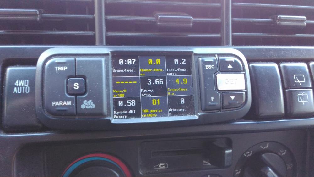

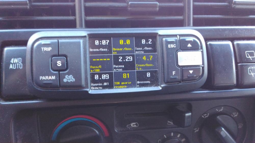

    Приветствую!

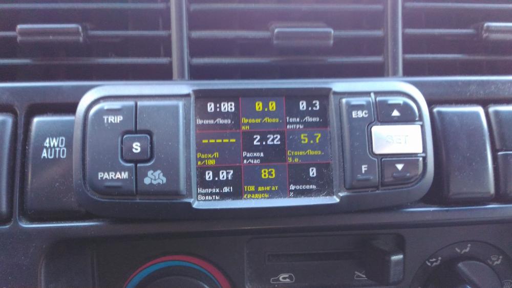

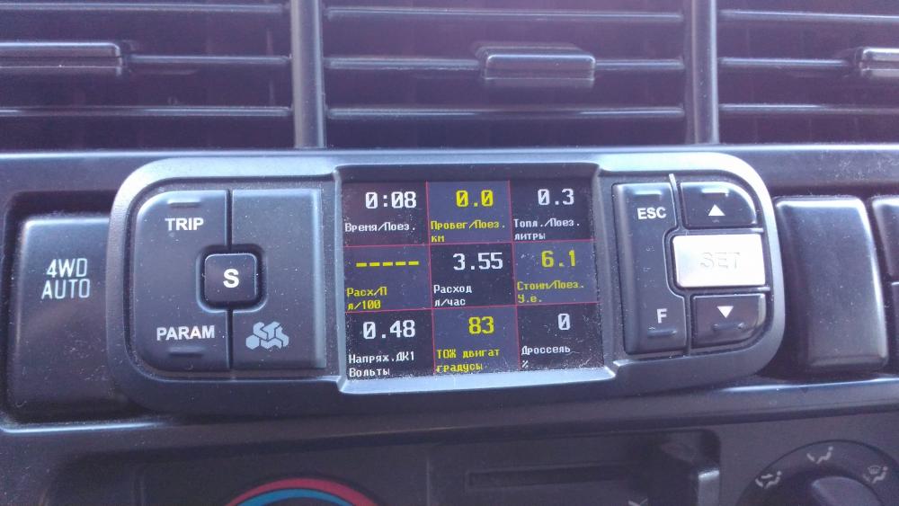

    IT 3.5 АКПП Американец
    У меня на бензине  ХХ  2.2- 2.3 л/ч, в режиме D 3.5-3.6 л/ч,
    на газу  примерно тоже самое ХХ  2.2- 2.3 л/ч, в режиме D 3.6-3.7 л/ч.
    По трассе на газу при 100 км/ч 16-17 л/100 км, 120 км/ч 18-19 л/100 км.
    По городу на газу сильно зависит от пробок и интенсивности "педалирования": Получается около 20-30 л.
    На бензине мне кажется даже на литр-два больше получается.  Расход больше возможно из-за смещённой/переобученной из-за газа карты коррекции топлива.
    На фотографиях показания БК (с красными линиями это режим на бензине, с белыми - на газу).
    #262 Олег С
    Отправлено 27 марта 2018 - 03:48
    Олег С
    • 508 сообщений
    • Минусинск
    • isuzu axiom, 2002, 30-40 LS
    Не должен быть таким расход. У меня общий на газе по компу  15,5 л стоит уже долго. По трассе мгновенный от12 до 13,5 л. По городу от 14 до 17 л максимум. Езжу обычно. В день и по городу и по трассе не меньше 100 км проезжаю. На бензине по моему примерно тоже самое.

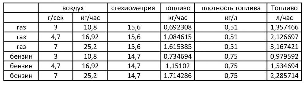

    Согласен, что многовато, но наверное в пределах нормы. Катализаторы у меня вырезаны. Стоит обманка на вторые лямбды - эмулятор, который преобразует сигнал с первых лямбд.  На газу при равномерном движении выскакивает ошибка бедной смеси P0171, потом при активном "педалировании" ошибка уходит.
    Согласно мануала на IT2002 норма показаний расходомера воздуха на ХХ 3-7 грамм/сек. Исходя из расхода воздуха можно прикинуть соответствующий расход топлива. Набросал небольшую табличку в Excel. Расход топлива считал исходя из оптимального соотношения воздух/топливо (стехиометрия). Для бензина она 14,7, для газа - 15,6. Получается для диапазона расхода воздуха 3-7 грамм/сек расход газа 1,35-3,17 л/час, бензина 1-2,3 л/час.
    У меня по газу расход ближе к верхним значениям. Про бензин молчу. Расхода газа на трассе  13-14 л/100 км у меня можно достигуть только на круизе при скорости 70-75 км/ч. При скорости 90-100 км/ч меньше 16 не получается. Хотя чувствую, что возможно есть пути снижения расхода.
    "Приятный" расход. Как я понимаю  это показания родного БК? Насколько я знаю родные бортовые компьютеры редко на газу показывают реальный расход газа. У меня же Мультитроник откалиброван и по газу и показывает с точностью 1,5% (остаток в 80 литровом баллоне газа показывает с точностью до литра - убеждаюсь практически при каждой заправке). У тебя показания БК подтверждаются заправками?

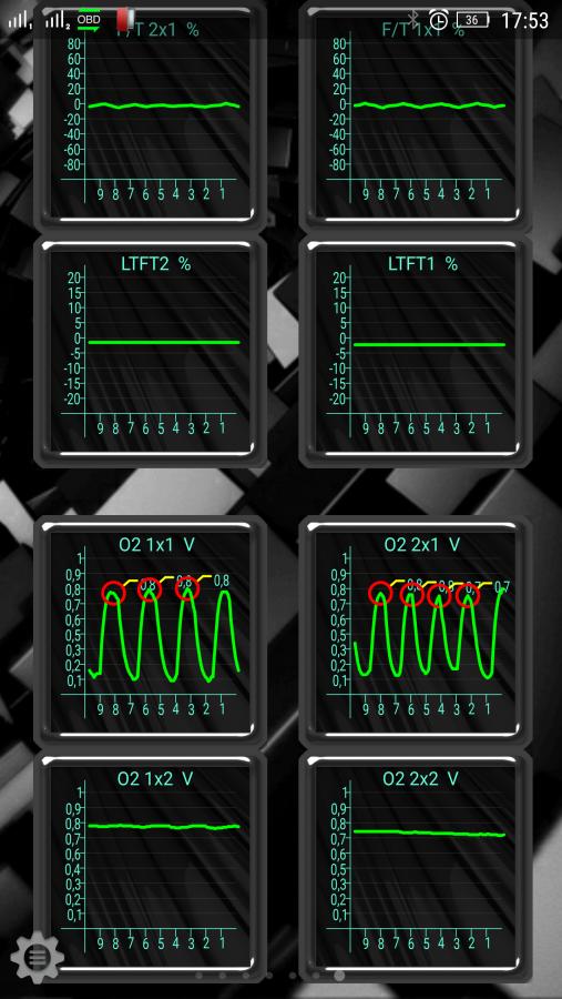

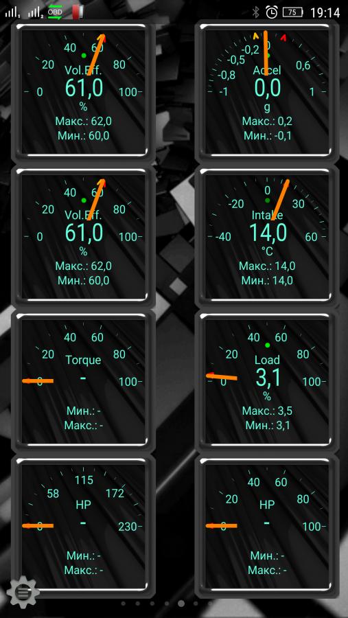

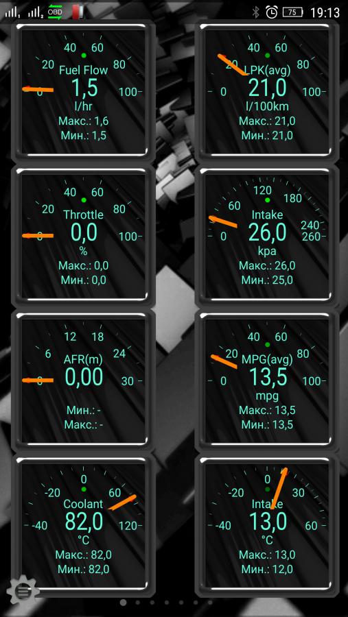

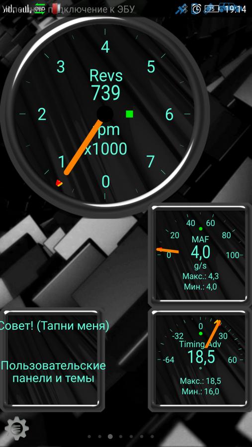

    Я проверяю по факту , т.е. заправляюсь до полного , скидываю суточный счетчик на ноль и езжу почти до конца ...И на заправке опять до полного ! Это количество ГАЗа или бензина делишь на расстояние ( на суточном ) и умножаешь на 100 = точный расход ! НО , по городу он относительный ( много искожающих факторов ...) , а вот по трассе в районе 100 км\ч ( без гонок и пробок ...) как раз и есть отражение состояния всех систем двигателя !!!
    А по параметрам , я сейчас мониторю по ОБД ( через адаптер ЕЛМ 327 ( в 1.5)) по платной проге Турке -
    - на ХХ - давление во впускном -мин 26 кПа , вакуум - около 22,5  , МАФ - 4 г\сек , температура движка 82-83 ( до 85 ) градуса , расход 1.4 -1.6 л\ч ...
    А расход по трассе буду замерять ...( только ДК поменял )
    Но чувствую ,что что-то не то !
    На 6VD1 в мануале (стр. 6Е-73) написано  по теч-2
    На ХХ 2.85...6.65 г/сек
    что есть 10,26 ...23,94 кг/час
    (https://www.translat...low-mass/2-10/)
    При 2500 об/м 9,5...16,5 г/сек
    Мгновенный расход на ХХ в л/час - на бензине больше 1,2 л/час это уже  превышение, богатая смесь, грязные форсы, МАФ, подсос или проблемы с лямбдами

    С расчётом по факту всё делаешь по "классике". У тебя ELM 327, подключенный параллельно c мультитроником, не "подтупливает"? У меня программа Torque при одновременном подключении ELM 327 и мультитроника (через разветвитель OBD шины) выдаёт показания с большой задержкой. Расход в программе Torque без калибровки у тебя показывает скорее всего неправильный, у меня показания в программе занижались процентов на 30-40  от реального расхода.
    С переводом можно проще: г/сек умножаем на 3600 и делим на 1000 (итого получаем, что можно умножить на 3,6) получаем кг/час. Для 6VD1 среднее значение расходомера на ХХ 4,75 г/сек. Делим на стехиометрию и плотность топлива: получаем расход 1,55 л/час.
    Расход такой с момента приобретения машины (уже 5 лет). Подсоса через прокладку впускного нет (стоят новые), расходомер менялся в своё время дважды (сначала на б/у, затем на новый). Лямбды менялись. С эмуляторами вторых лямбд экспериментировал по разному: ставил интегрирующие RC цепи, выносил их с помощью механической проставки, в конце концов поставил эмулятор, который преобразует сигнал с первых лямбд - разницы особой не заметил). Состояние форсунок даже не знаю, т.к. езжу только на газу, а на бензине только прогреваю. Есть ли целесообразность в этом случае в чистке форсунок? -я не вижу. В каком направлении ещё экспериментировать?
    Сообщение отредактировал fkb: 28 марта 2018 - 08:57

    #270 Petr
    Отправлено 28 марта 2018 - 21:52
    Petr
    • 534 сообщений
    • Тула
    • ISUZU TROOPER 3.5 1999г АКПП ,OPEL FRONTERA A 2.2i 1996г
    от хочу для общего развития поинтересоваться - бензофорсы в камерах или во впускном ?
    Во впускном ...
    у меня нет разветвителя ( я даже не знал про его существование ! ) , просто иногда цепляю ЕЛМ , а постоянно стоит Мультитроникс ( риф или ри 500 )
    Про расход на ХХ и т.д я имел ввиду свой движок ( 6ВЕ1  - 3.5 л !!! - думаю ,что он немного по-больше жрет ,чем 3.2 л ! )
    ЕЛМ показывает расход у меня на ХХ ( и прогретый двигатель ) - 4 - 4.3 г\сек и мгновенный 1.3 - 1.5 л\ч  ...
    Топливная коррекция вроде нормальная ...
    Получается противоречие показаний ...
