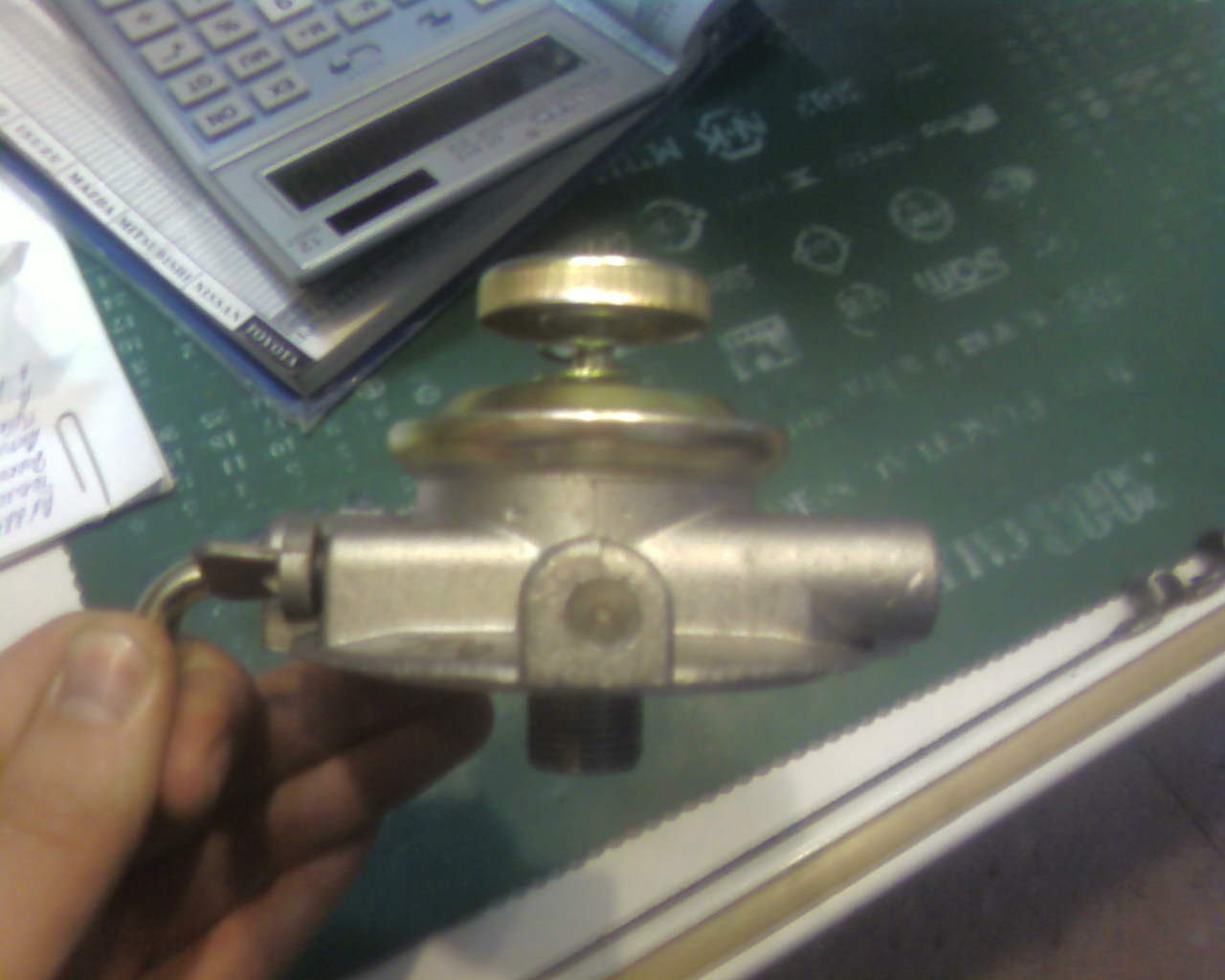

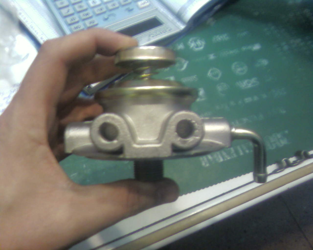

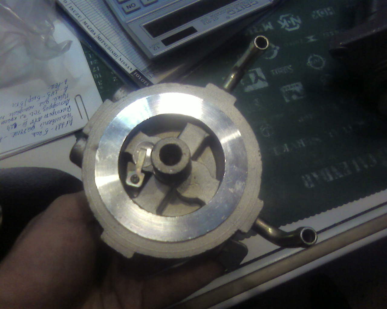

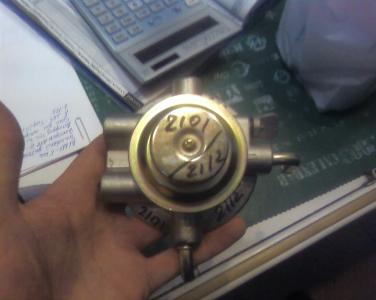

    Заехал в магазин. Подходящая лягушка 400 руб. С подогревом не было. Photo_0046.jpg Качество не понравилось. Как-то коряво сделано. Китай, чего от него ещё хотеть? Качать качает, но лепесток снизу мне показалось не закрывает отверстие и вокруг резьбы под фильтр нет буртика, который упирается в центральную резинку фильтра: Photo_0041.jpg Расстояние между центрами крепёжных отверстий 35 мм: Photo_0042.jpg В отверстии сбоку нет резьбы: Photo_0043.jpg Ещё в одном магазине видел лягушки более качественные и выбор там был больше. Буду в том районе - заскочу, прозондирую.

    Лягуха от Галопера новая 1500, без фильтра. фильтра другие и крепление чуть другое
    Она, лягуха ета у тебя новая за 1500 или в магазине? То есть, кому за неё денег давать? Ежели в магазине, дык лучше партнамбер дай, я отсюда закажу.
