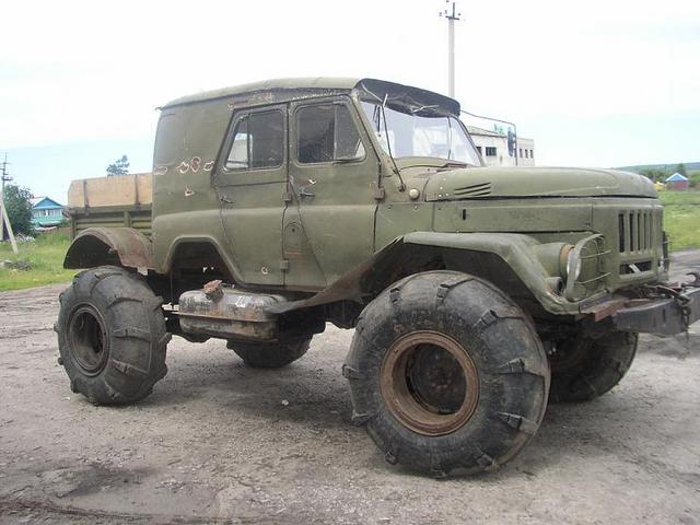

    Да придется.Необходимости в силовом не вижу.У меня кенгурин со швеллера и уголка 50ого и защита снизу из 3мм с жескостью :D Почему к раме и прикручиваю а не к ушам.А защита от него к заводской прикручевается.Может потом лебеду на него повешу.Да и трубки можно по низу штатного пустить.А швеллер уж больно брутально :D Да и техосмотр проходить удобнее.Кенгурин то просто снял и все.Все денег меньше отдавать.
    денег отдавать одинаково. А силовой - он и в Африке силовой, и вид с ним гораздо веселее, чем с роднымвот надо как делать! :D
    Надо бы и кузовок чуть наростить :D А твои поиски силового увенчались успехом- бюджетного?

    Даа.Извращенцы :D Че с машиной сделали.Да мне по деньгам все равно.Я все сам делаю.Просто швеллер вместо бвмпера как-то не то.Это же не ЗИЛ :D Тут еще вопрос в безопасности самого авто.Не дай бог авария.Родной то хоть смягчит чего.А швеллер останется целым.А вот раме и остальному очень сильно не поздоровится.Удару то куда то деваться надо.Тоже очень не однозначный вопрос.
