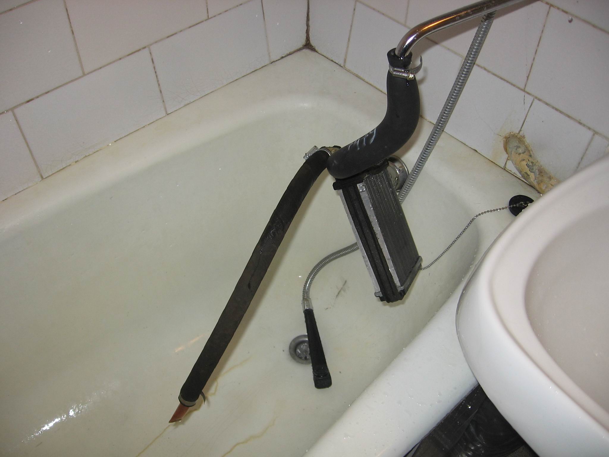

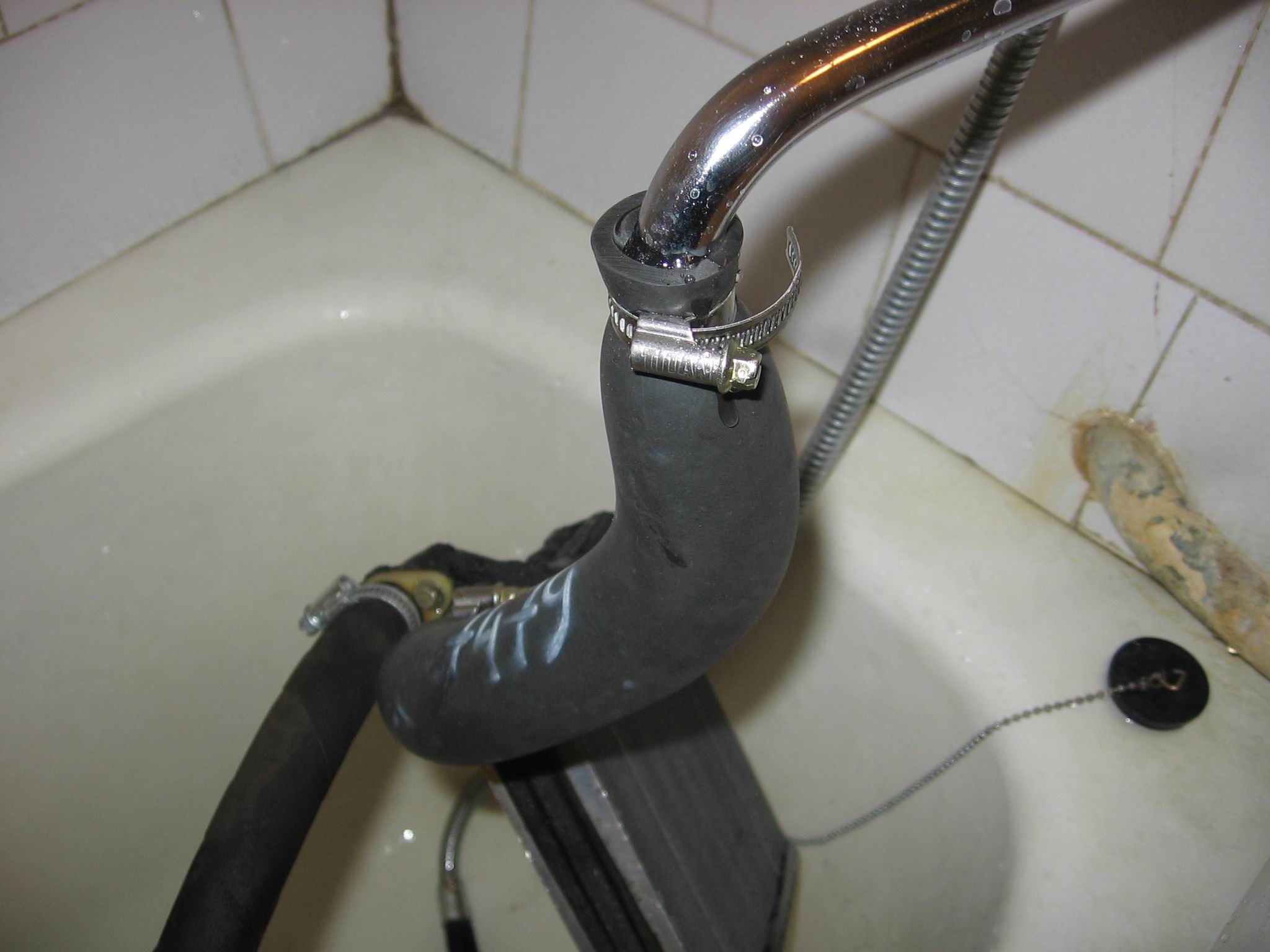

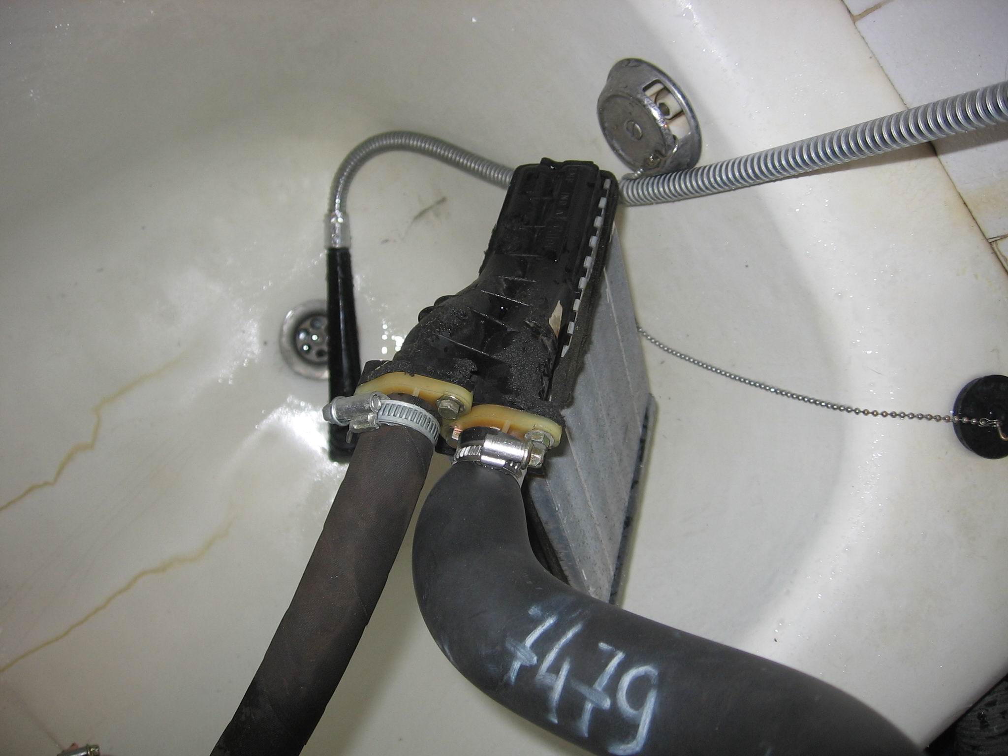

    дошло до того, что стал на воду дуть, обжегшись на молоке! сейчас опрессовывал в ванной третий радиатор, открыл кран на полную, очков пять наверное в водопроводной сети есть, шланг от восьмерки раздуло как лягушку (для сравнения, он по толщине такой же, как и второй шланг)IMG_0408.JPG IMG_0409.JPG IMG_0410.JPG
    В дополнении к установке восьмёрочной печки, прошу подсказать как кто ремонтировал заслонки, а то вынимая полностью блок печки поломал две заслонки.
    ого, это как же ты умудрился заслонки сломать??? Вынимал блок печки уже раз 15 наверное, но чтобы заслонки сломать - это как его выдирать оттуда надо??? :blink:
    +100 , только так и надо проверять радиатор ИМХО
    Вот теперь точно не потечет С новым годом товарищи автозадроты!!!!
    Ну и на какое число планировать третью часть марлезонского балета с печками? :lol: :lol: Воздуха у меня атмосфер 150 ишо есть.. :D ,что угодно опрессуем ;)
    При испытании свой радиатор ставил под давление холодной воды в 4 очка на 10 мин . Радиатор живее живых :)

    После ГИ неплохо и пневмоопрессовку сделать, она нагляднее.
