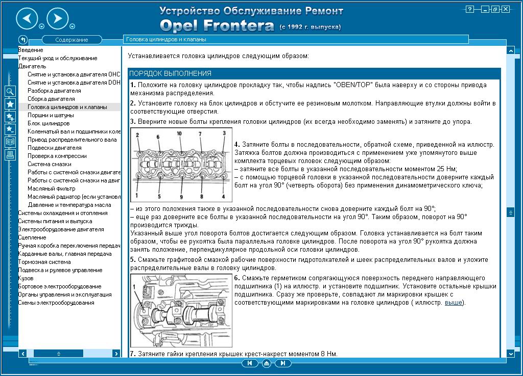

    Завелась - поздравляю!!!!Эх чуть чуть я недождался, честно говоря учитывая количество "перепаханного" не верил я что прям вот так с первого раза :) хотел это видеть!!-----------------------О у мну вопрос полезный для этой ветки, - А как на этом чуде бошка тянется? ток не по мануалу а взаправду :) 25нм + три по 45 градусов перебор какой-то получился уже на втором по45 было такое ощущение что толи бошку сплюснет толи болты полопаются, и ключ 110нм давно зашкалило.
    #264 VladTr
    Отправлено 04 ноября 2010 - 09:49
    • 23 252 сообщений
    по мануалу три по 90, а не по 45. ну у меня реально уже силы на пределе были когда я ее тянул по мануалу :huh:
    Сорь, это я описАлся, конечно по 90 т.е. по четверти.
    Вот потому и спрашиваю, интересно мне для общего развития... Силы твои трубой усилить можно было. Но что-то мне странно такое усилие для алюминиевого блока.
    Изверги и извращенцы ...................................... :lol: :lol: :lol: ключами пользоваться научитесь................... :) 2.5 на шкале ловить надо было

    Так ключами мы-б ваще мотор под капотом по часовой провернули :)
    Ром 25 это 2.5 по шкале :D :D :D Садюги......................
    Ключ "правильный" был, который отстреливается на заданном значении. т.е. первый реально 25нм был, а потом по 90 градусов, дык вот на втором заходе он уже на 110 отстреливался, а на третий у Вовки сил не хватило до 90 дотянуть, да и страшно чет стало, где-то по 45 и получилось. Т.Е. 25нм +90 градусов +90градусов +45градусов--------------------------Я собственно чего спросил та, 6vd1 который тоже люминь+люминь по мануалу тянется в 2 захода 25нм + 64нм, мне правда (по очучениям 64 мало показалось, я тянул в три 25+60+100) а вот х22 по очучениям чет очень много получилось,да и не только по очучениям но и по ключу, т.к. повторю уже на втором заходе он на 110 стал отстреливаться. Хотя тоже люминь+люминь.
